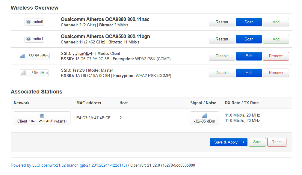

Mit openwrt auf dem RE450 komme ich aber gar nicht gut zurecht. Hat das hier schon mal jemand konfiguriert? Hier (https://wiki.dd-wrt.com/wiki/index.php/Wlan_Repeater#Preparation) steht nämlich, dass das Ahteros Chipset keinen "Repeater" Modus kann, man das aber dennoch realisieren kann, indem man sich als Client mit dem Haupt-AP verbindet und dann einen virtuellen AP einrichtet, mit dem sich dann wiederum die anderen Clients verbinden.
Geht aber nicht. Der "neue" AP wird nie bereitgestellt. Nur, wenn ich mich nicht mit dem Haupt-AP verbinde, dann stellt der einen eigenen AP bereit, sonst nicht. Im Moment probiere ich das alleine mit dem 2,4GHz Netz, was ja mit der Stock-FW grundsätzlich funktioniert hatte (nach etwas Anschubsen).
Was mach ich da noch falsch?
