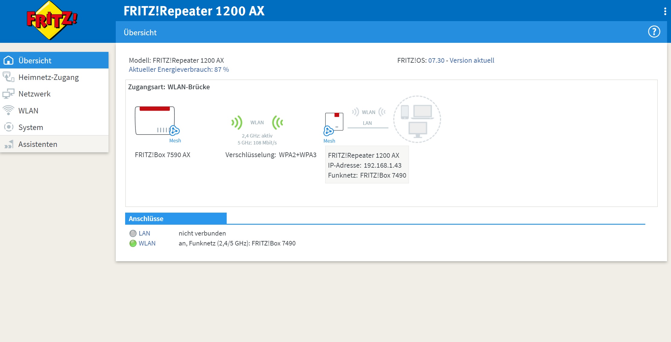

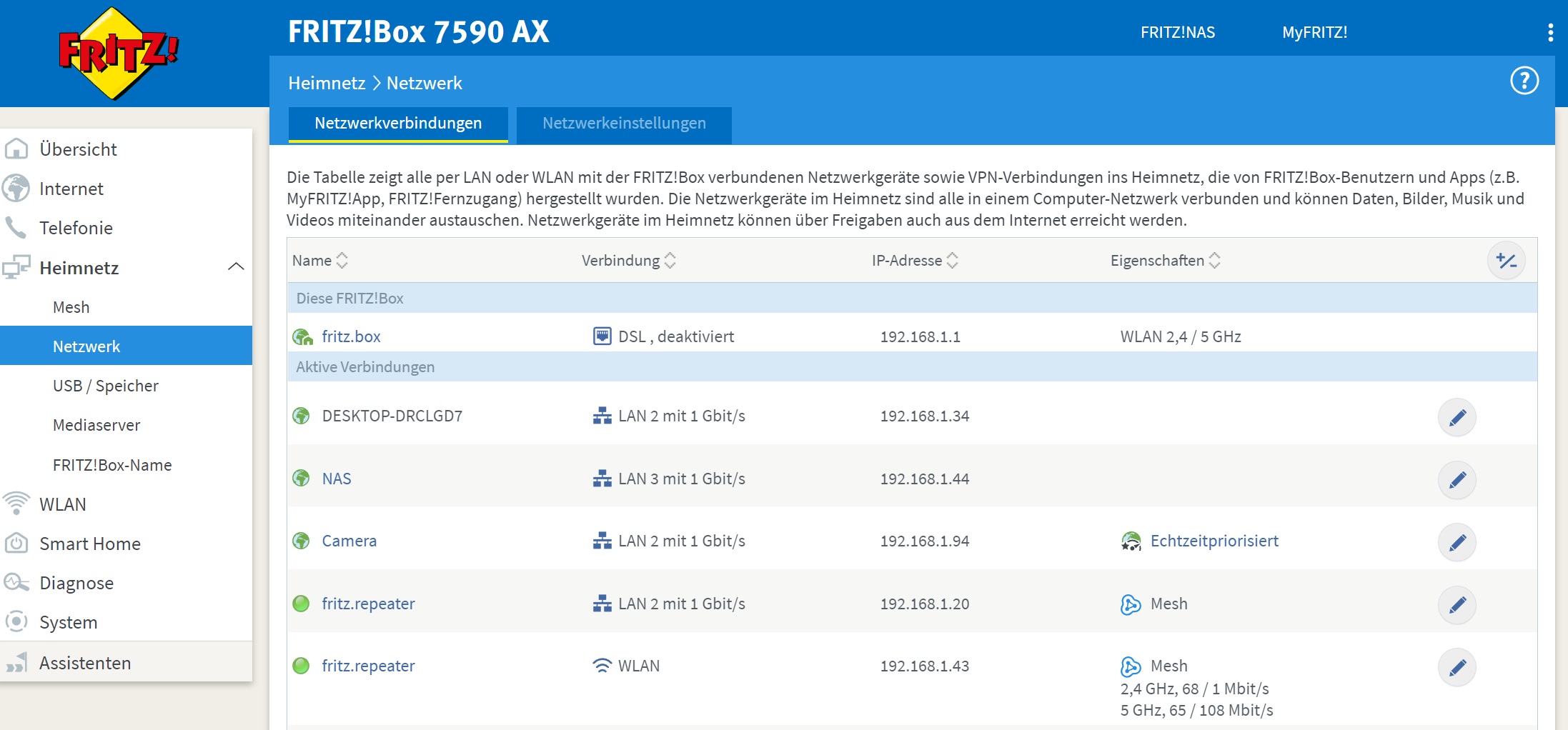

ich habe die Fritzbox 7590 AX, den Repeater 6000 und den Repeater 1200 AX.
Die Fritzbox ist im EG.
Der 6000er im OG direkt am LAN angeschlossen.
Der 1200 AX in einem weiteren Zimmer im OG.
Alle drei Geräte sind im Mesh eingebunden.
Mein Problem:
Ich möchte, dass der 1200 AX über den 6000er seine WLAN Verbindung aufbaut, weil er dann viel besseren Input erhalten würde. Die Zimmer sind relativ dicht zusammen.
Der 1200 AX holt sich sein Signal aber aus dem EG.
Wie kann ich das ändern?
DANKE und Viele Grüße,
Moritz

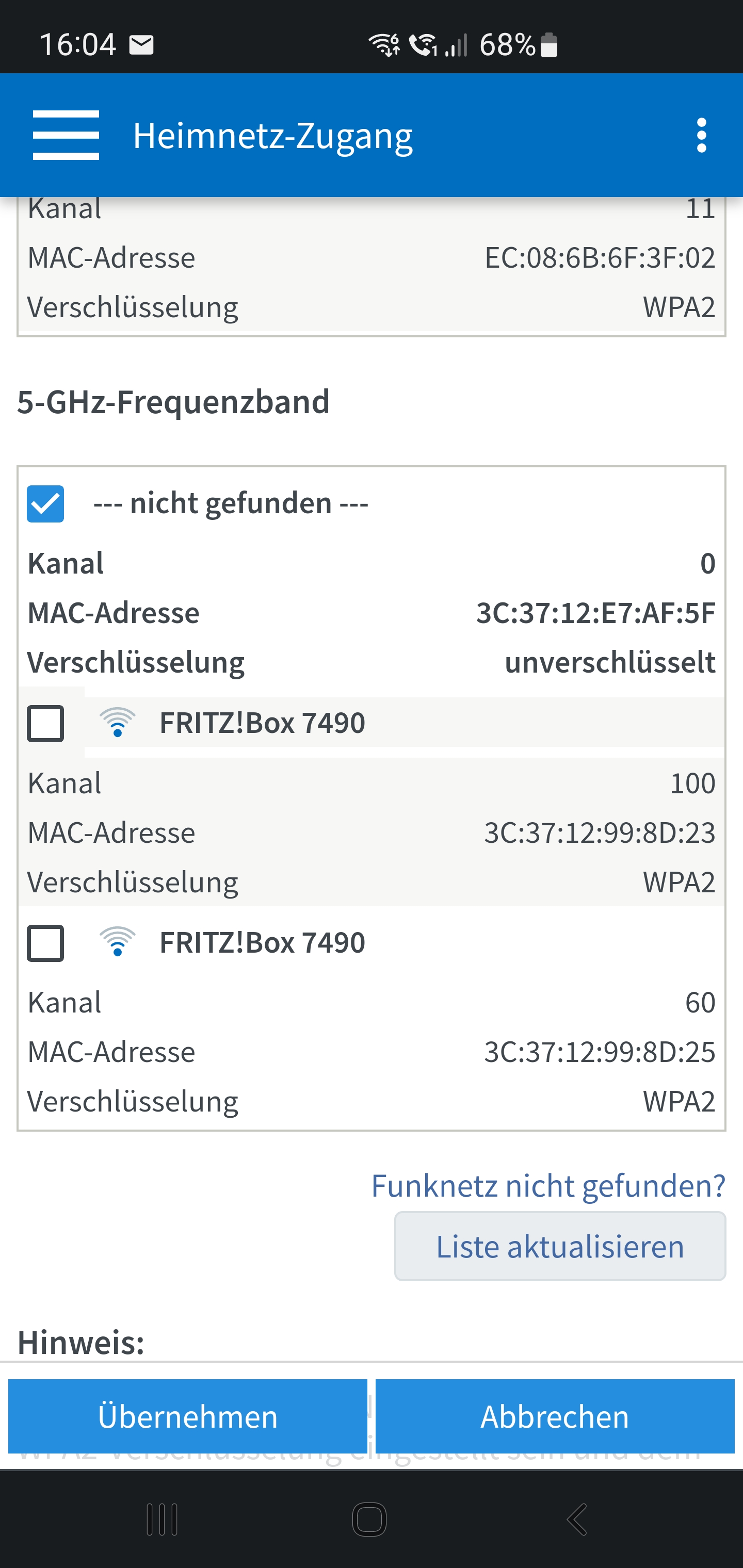

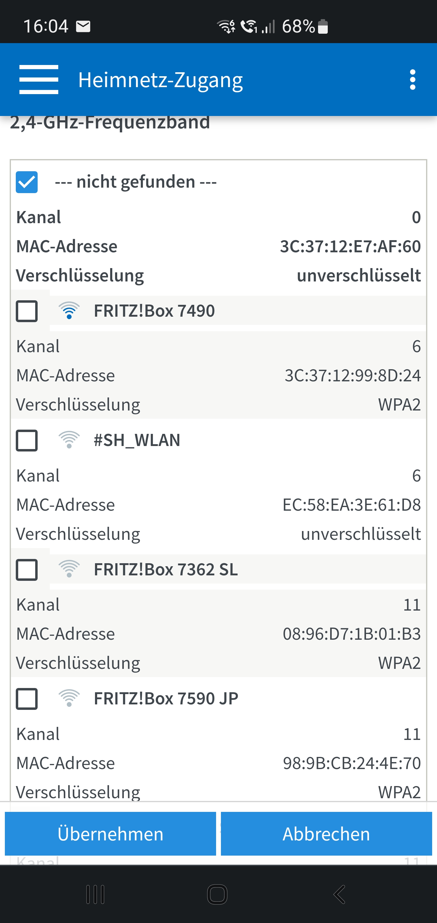

Hallo Moritz,
Du musst im 1200 AX, unter "Heimnetz-Zugang, in "Individuelle Einstellungen für die WLAN-Verbindung zum Heimnetz", die Mac-Adresse (2,4 u. 5 GHz-Frequenzband) des 6000er auswählen.
Heinz
Danke für die Info
Leider wird der 6000er dort gar nicht angezeigt...
