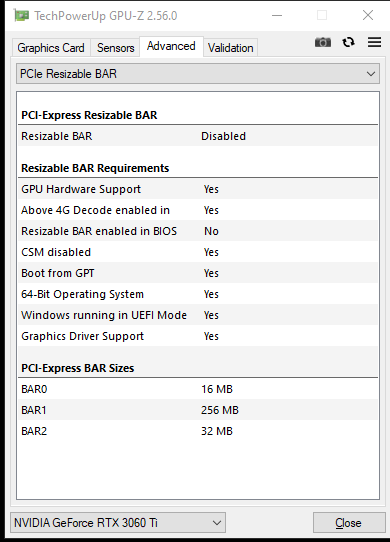

Digi schreib doch einfach welche Grafikkarte du genau hast Hersteller, Bezeichnung eventuell noch Rev.-Nummer
dann kann hier jemand Googlen und dir mitteilen ob du ein Graka Bios brauchst um ReBar zu aktivieren.
So einfach kann das sein.....
Solltest du z.B. eine Gigabyte 3060Ti Rev.1 haben dann kann ich dir jetzt schon sagen das du die nach Flashen musst, quasi alle Gigabyte und teilweise auch andere Hersteller von der RTX 30xx Karten mit Rev.1 haben kein ReBar bekommen erst ab Rev.2

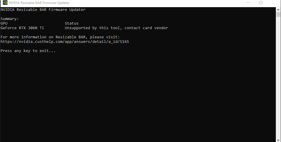

Das Tool geht nicht bei allen RTX. Scroll mal ganz runter hier https://nvidia.custhelp.com/app/answers/detail/a_id/5165/~/nvidia-resizable-bar-firmware-update-tool und folge den Schritten für deinen HerstellerMpiii schrieb:Ich habe die 3060 Ti, also soll ich mal das Motherboard updaten?
Hab gerade im Internet ein Tool gefunden, um zu erkennen, ob resizable Bar aktiviert werden kann. Folgendes steht dran:
