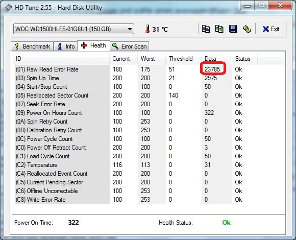

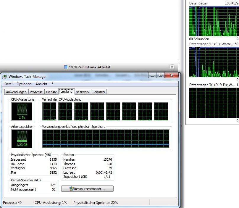

Und zwar zeigt mir der Resourcenmonitor von Win7 an, dass meine HDD eine Aktivität von 100% bei I/O Werten von 0-100 KB/s hat.. im schlimmsten Fall liegt die I/O bei 0 KB/s. Der Rechner ist in dem Zustand unbedienbar und egal welchen Prozess ich kill, die Aktivität bleibt bei 100%
Die Platte ist grad mal 4 Wochen alt und seit einer Woche zickt sie rum. Davor hatte ich das selbe Problem mit einer anderen Raptor, bei der mir HD Tune allerdings 3 fehlerhafte Blöcke anzeigte.

HD Tune zeigt mir keine fehlerhaften Blöcke an
SMART Werte sind laut diversen Tools auch OK, wobei mir ein Wert komisch vorkommt.. hab den mal rot makiert (siehe Anhang).

Den Indizierungsdienst hatte ich schon deaktiviert, es hat aber auch nichts gebracht. Die Read Error Rate in den SMART Werten liegt mittlerweile bei über 24.000 bei 350 Betriebsstunden.. ich denke da wird das Problem liegen.
Meine zweite HDD hat bei einer Betriebsdauer von 2000 Stunden eine Read Error Rate von 0...
Der Benchmark läuft manchmal ohne Probleme, jedoch kann es passieren das es zu massiven Einbrüchen kommt und in dem Moment kann man sehr schön beobachten wie die Read Error Rate weiter nach oben tickert.
