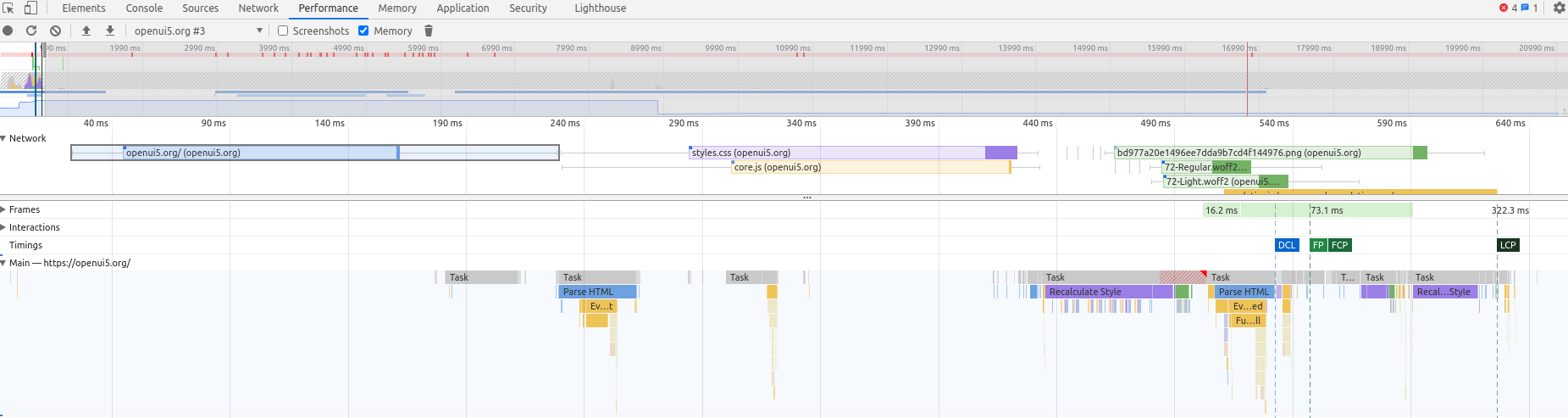

Ansonsten, openui5 ist ein Monster. Allein https://openui5.org schaufelt 4,2MB komprimiertes und >17MB entpacktes JS in den Browser, was in ~45MB Speicherbelegung resultiert. Ich vermute, dass da wie üblich das Framework massiv Overhead mitbringt und TreeShaking hier die erfolgversprechendste Hoffnung Verbesserung liefert.
Wobei es auf der anderen Hand wahrscheinlich recht egal ist. Ein Großteil des JS wird wahrscheinlich liegt nach dem ersten Aufruf sowieso im Cache vom Browser.
Piktogramm schrieb:
@Testa2014
Das ist schon heftig, selbst für die typischen modernen JS Frameworks mit allem drin. Da ist es ja fast egal wie gut man das mit dem eigenen Code macht, das fällt dann kaum noch ins Gewicht. Ich glaube aber nicht das man in so einem Fall Tree Shaking vernünftig hinbekommt, wenn das Framework das vermutlich nicht integriert.

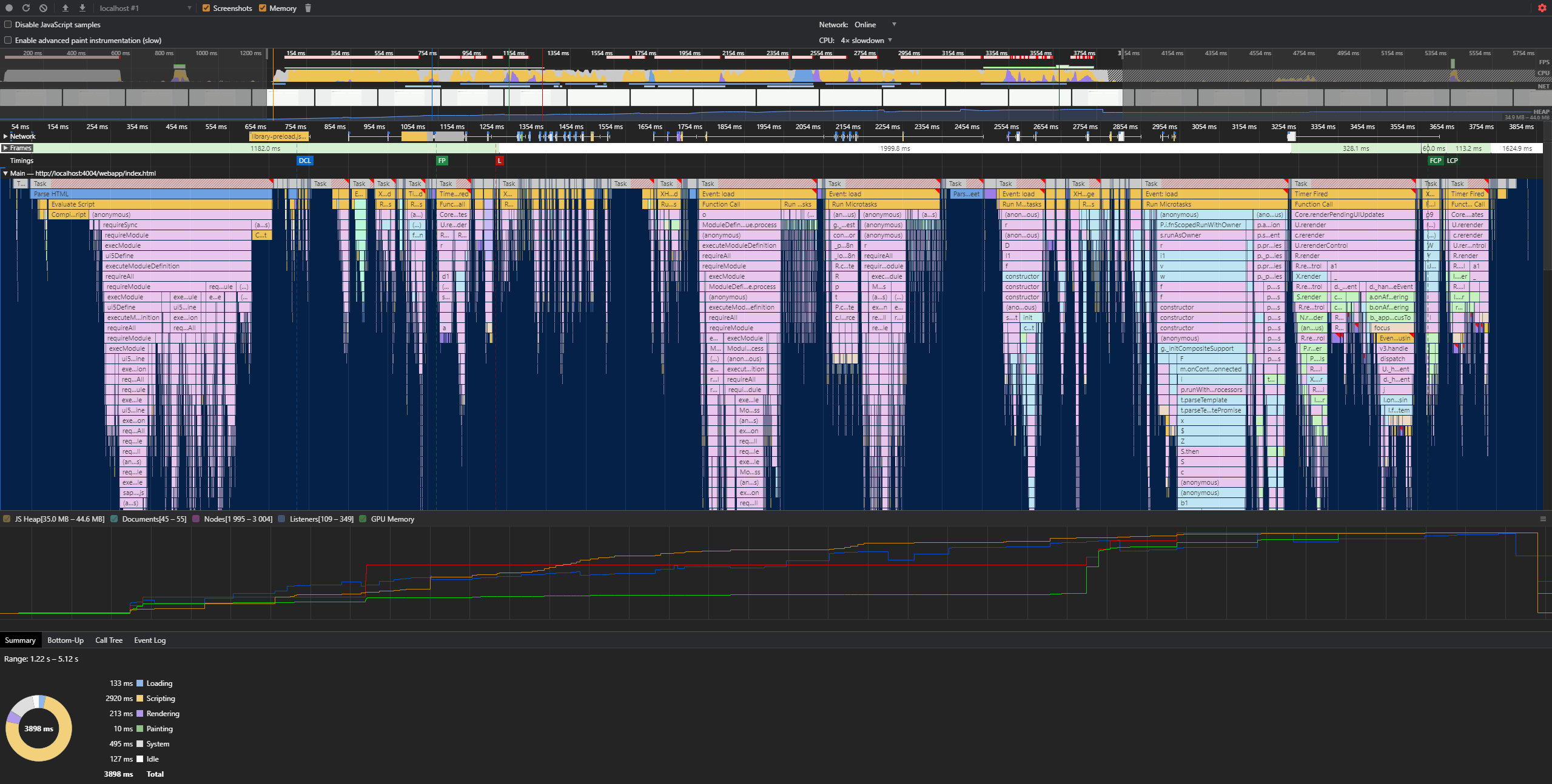

Habe ich eben mal getan, auch berücksichtigt die Option mit dem Throttle:
Das die Seite in 4 Sekunden lädt ist im Grunde in Ordnung aus meiner Sicht. Wenn ich den ohne Limitierung ausführe bin ich bei ~800ms. Wenn ich dem JS Heap Graph hinten folge (nach dem fertigladen der Seite wo er Ressourcen freigibt) liege ich bei 34,...MB. D.h. die Seite frisst im aktuellen Zustand beim Aufbau 44,6MB und nach dem Aufbau liegen wir bei 35MB?
Document ist die Größe der Seite? Wenn ja, warum fällt die am Ende auch ab?
Nodes, versteh ich auch erstmal, bis darauf das die auch abfällt.
Listeners, ja die Events werden irgendwann abgearbeitet und sind damit erledigt. Verstanden.
GPU ... juckt mich nicht.
Irgendwie scheinen die das alles in der Doku vergessen zu haben: https://developers.google.com/web/tools/chrome-devtools/evaluate-performance
Am Anfang parst er die HTML Datei, wenn ich das richtig sehe dauert das wesentlich länger als die Lib auseinanderzunehmen?
Bin ganz ehrlich, die Balken Schocken mich eben etwas, ich glaub da muss ich mir mal n halben Tag Zeit nehmen und ausgiebig belesen. Gute Literaturempfehlungen nehme ich hiermit gerne an.

Das Parsen vom HTML scheint vor allem deswegen so lang zu dauern, weil das HTML Gerüst durch ein umfangreiches JS-Script zusammengesetzt wird. Der limitierende Faktor scheint hier schon die Ausführungszeit vom Script zu sein.
Wie nimmst du eigentlich die Performance Analyse aus? Beim "Start recoding and reload" sollte es anders aussehen als bei dir:
Bei dir gehen 800ms ins Land bevor das erste Script ausgeführt wird und ab da gibt es nochmals 400ms Verzögerung bis es mit dem Rendern des HTML los geht. Da ist irgendwas faul. Entweder weil du manuell aufzeichnen klickst und dann manuell das erneute Laden ausmachst, oder aber aus irgend welchen Gründen dauert es recht lang bis der Server die notwendigen Daten ausliefert.
