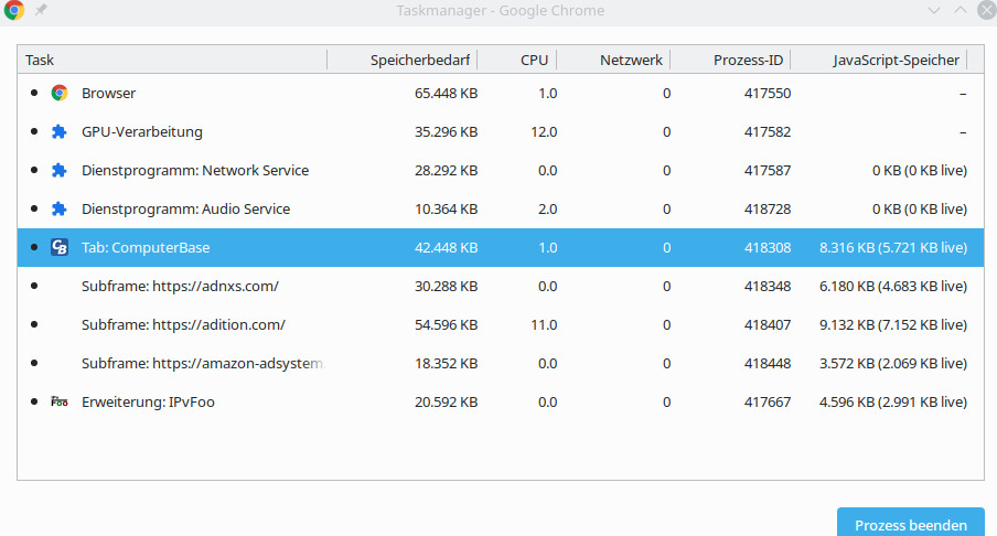

zB bei Chromium -> Taskmanager (unter Weitere Einstellungen oder via Umschalt+Esc auf Tastatur)
und diverse Performance-Messungen bei den Developer Tools
Javascript und oder Werbung können viel ausmachen
Bei der Computerbase = 1 Tab offen mit ~40-50MB RAM gibt es dann noch 3 Werbe-Subframes die 30,50,20MB RAM benötigen - ein Subframe davon hat 10% CPU während die Hauptseite selbst idle ist.
Andererseits hat das Adblock Addon auch 50MB RAM (andere Browsersession) dafür keine Werbe-Subframes
