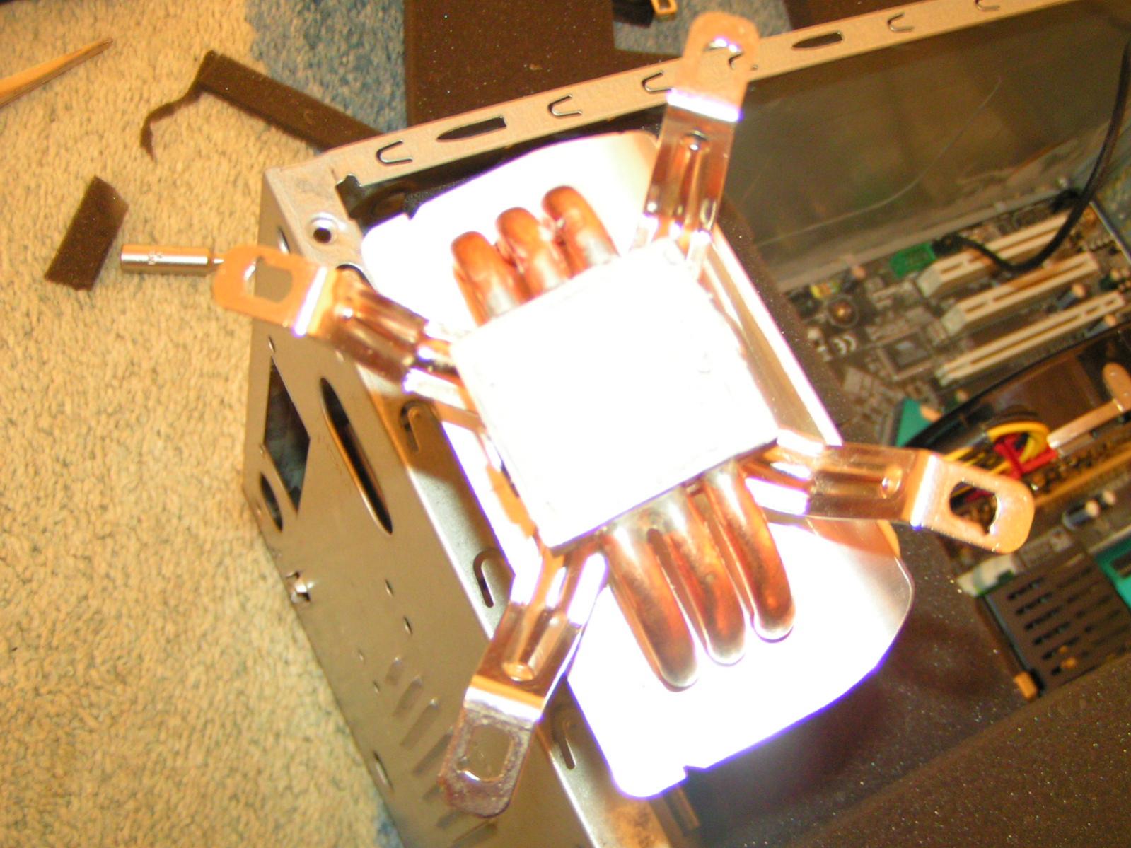

Hey cool genau so hab ich mir das auch gedacht^^ nur dass die Befestigung bei meinem etwas anders aussieht. Dieser hier
mfg

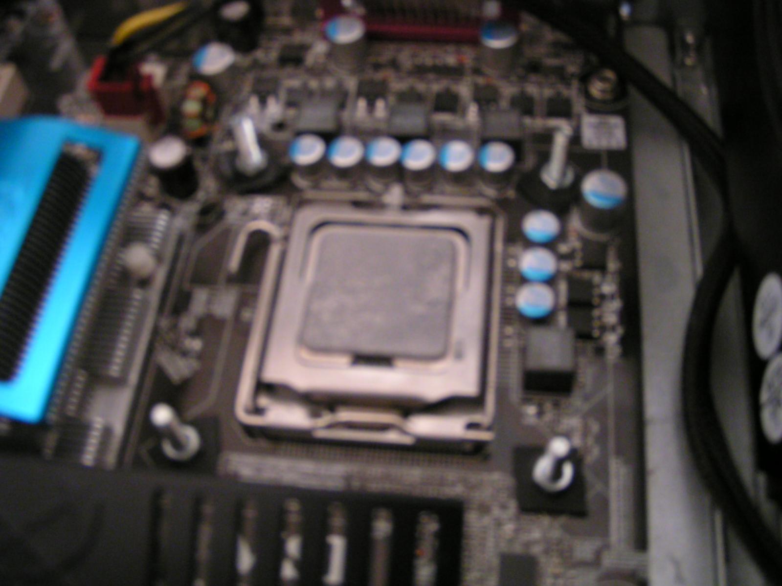

also das ist mal ne gute idee das werde ich auch mal mit meinem freezer ausprobieren ich weiß ja wie man die pushpins entfernt dann brauch man 4 langescharauben die durch die löcher passen 8 isolations ringe sowie 8 muttern und 4 federn
ich habe das jetzt mal ausprobiert und es sieht eigentlich ganz okay aus und stabil ist es auch ich werde später nochmal bilder senden
sorry für den tri post aber hier sind die bilder
