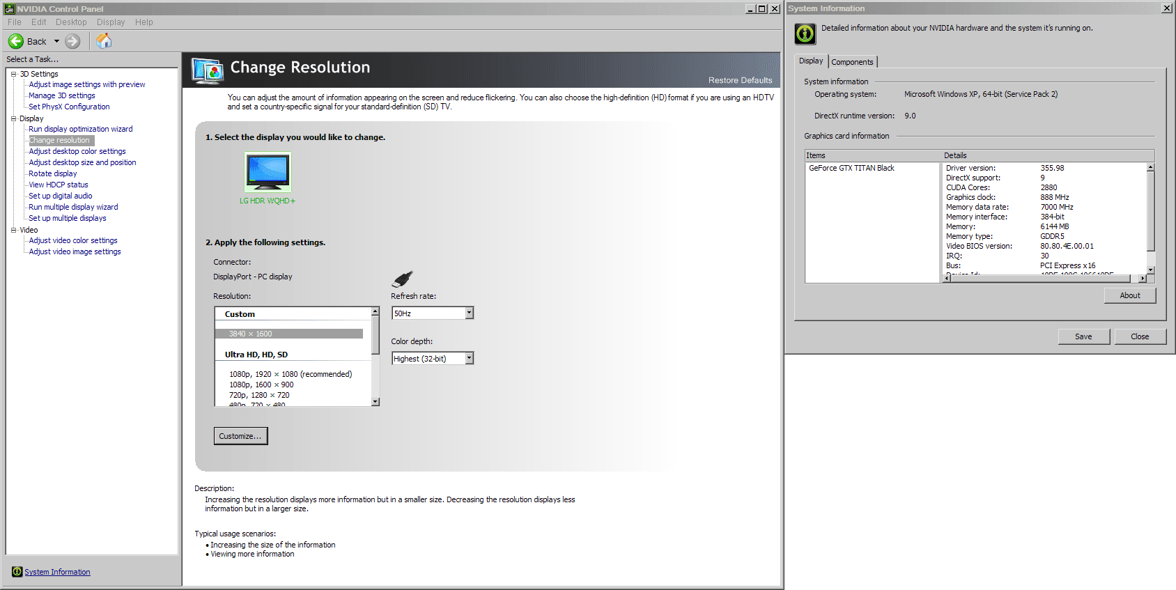

Im control panel des nVidia Treibers kann man doch auch selber Bildschirm Auflösungen einstellen.
vielleicht kommst du so weiter.
Das Bild habe ich aus diesem thread , vielleicht hilft dir der auch weiter.

Ich habe das jetzt mit der benutzerdefinierten Auflösung probiert. Wenn ich die 1440p-Auflösung einstelle, passiert bei mir das gleiche, wie in dem verlinkten Thread: "Zwar kann man die Auflösung anlegen, aber er speist den Schirm dennoch maximal mit 1920×1080 und der XP Panning Modus ist aktiv, man kann also mit der Maus zum Bildschirmrand und dann "Rumfahren" im Bild. Änderungen der Skalierungseinstellungen des Bildschirms haben darauf keinen Einfluß." Die Lösung in dem Thread ist den DP-Anschluss zu nutzen. Diesen besitzt aber meine Grafikkarte nicht.

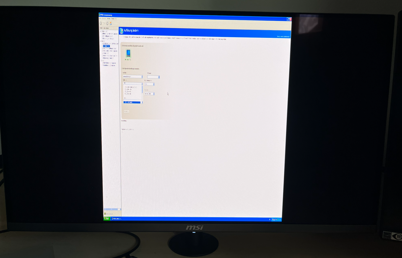

Ich habe den Monitor zu Testzwecken über HDMI->DVI-Adapter an den DVI-Ausgang der Grafikkarte angeschlossen. Hier bietet er mir dann die Zielauflösung zwar an, aber das Bild ist komplett verzerrt mit Balken Rechts und Links:
Ich habe langsam das Gefühl, dass der Monitor nicht XP-Kompatibel ist. Heißt, Windows erkennt nicht, dass der per HDMI-angeschlossen Monitor eine höhere Auflösung ermöglicht. Es gibt seitens MSI auch nur einen Monitor-Treiber für Win10/11.
Also wenn nicht noch jemand einen heißen Tipp hat, wars das wohl an dieser Stelle :-(
