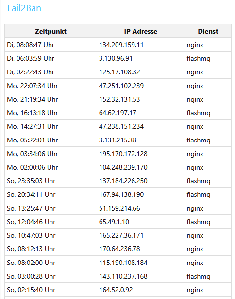

ich hatte erst NPM als Docker und habe jetzt sowohl meinen Webserver als auch die Reverse Proxys (verschiedene Node-Red Instanzen) über einen Nginx laufen.
Beim NPM im Unraid Docker habe ich es nicht geschafft Fail2Ban zu verknüpfen.
Jetzt läuft es auf einer Ubuntu VM inkl. Fail2Ban und Certbot mit DNS Challenge👍 - Port 80 ist zu.
Gab bislang nicht einen Versuch auf die Reverse Proxys einzudringen per Login, was mich wundert. Selber habe ich Fail2Ban natürlich getestet.
Auf dem Webserver sieht es täglich so aus:
Sind solche Angriffsversuche von Bots:
Code:
134.209.159.11 - - [05/Aug/2025:08:08:46 +0200] "GET /.env HTTP/1.1" 404 146 "-" "Mozilla/5.0; Keydrop.io/1.0(onlyscans.com/about);"
134.209.159.11 - - [05/Aug/2025:08:08:46 +0200] "GET /.env HTTP/1.1" 400 248 "-" "Mozilla/5.0; Keydrop.io/1.0(onlyscans.com/about);"
134.209.159.11 - - [05/Aug/2025:08:08:47 +0200] "GET /.git/config HTTP/1.1" 404 146 "-" "Mozilla/5.0; Keydrop.io/1.0(onlyscans.com/about);"
125.17.108.32 - - [05/Aug/2025:02:22:40 +0200] "POST /cgi-bin/.%2e/.%2e/.%2e/.%2e/.%2e/.%2e/.%2e/.%2e/.%2e/.%2e/bin/sh HTTP/1.1" 400 150 "-" "-"
125.17.108.32 - - [05/Aug/2025:02:22:41 +0200] "POST /cgi-bin/%%32%65%%32%65/%%32%65%%32%65/%%32%65%%32%65/%%32%65%%32%65/%%32%65%%32%65/%%32%65%%32%65/%%32%65%%32%65/bin/sh HTTP/1.1" 400 150 "-" "-"
125.17.108.32 - - [05/Aug/2025:02:22:43 +0200] "POST /hello.world?%ADd+allow_url_include%3d1+%ADd+auto_prepend_file%3dphp://input HTTP/1.1" 404 146 "-" "Custom-AsyncHttpClient"
