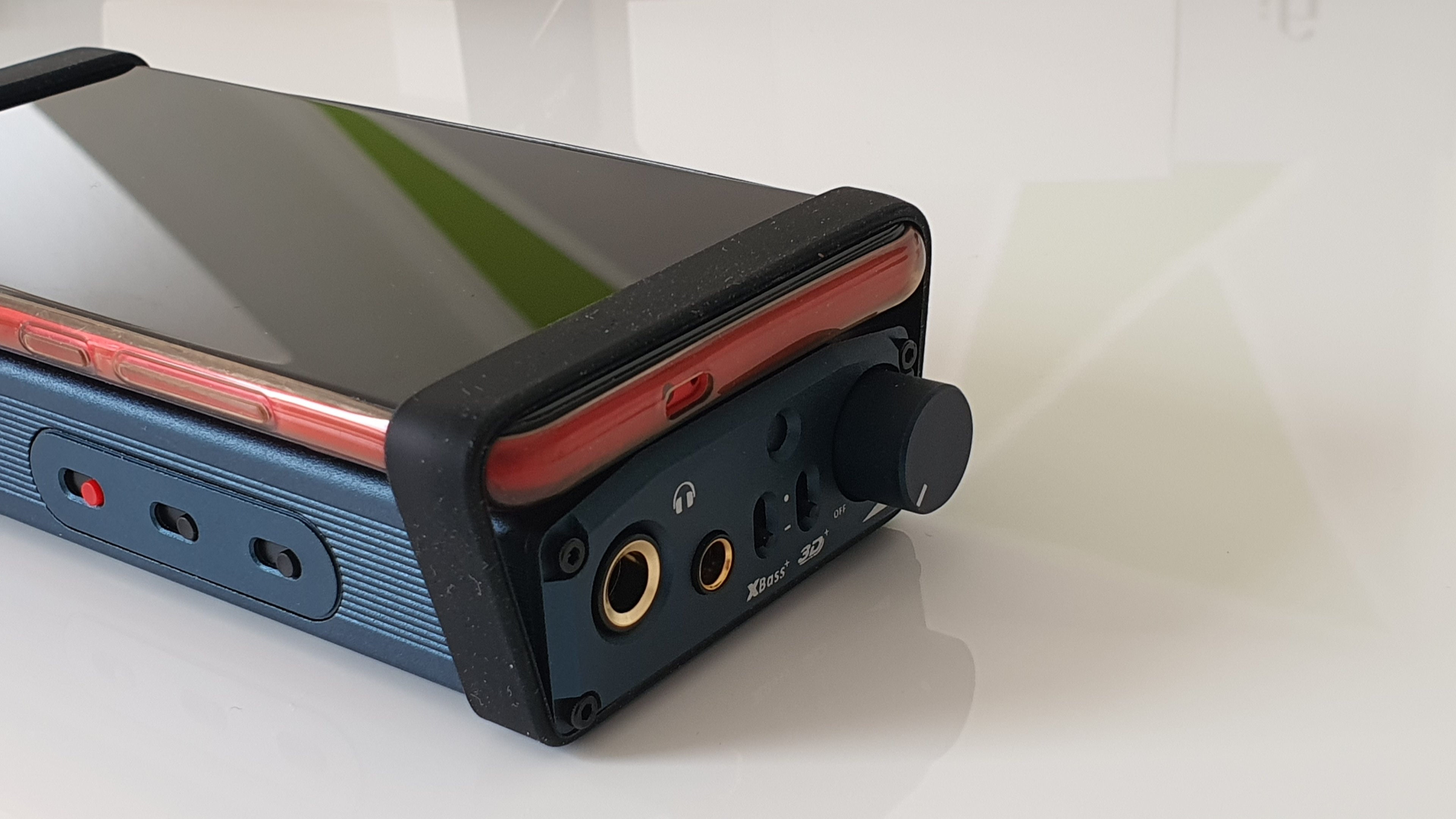

Trotz der großen Erscheinung, ist es sehr viel leichter, als ich es angenommen hatte und somit kaum schwerer als mein, zugegeben, recht schweres Smartphone. Das Samsung Galaxy S10 Note Plus nimmt mehr Fläche ein, ist jedoch erheblich dünner.
Was auf Fotos nicht richtig zur Geltung kommt ist die wunderschöne Farbe! Eigentlich bin ich kein Fan solcher Farbtöne, jedoch besitzt es einen leichten, eher unauffälligen Glanz und angenehm angeraute Fläche. Zu den frühen Abendstunden schlägt es sogar in ein dunkelgrünen Ton auf meinem Holzschreibtisch über, was eine interessante Note, je nach Tageszeit, mit sich bringt.
Ob der minimalistisch industrielle Look für Jedermann ist, kann ich nicht sagen, aber als jemand der diesem Stil eher negativ gegenübersteht, konnte mich das Gerät am Ende doch positiv überraschen, was ich als großen Pluspunkt verbuche. Daher kann ich nur empfehlen euch das Gerät selbst anzusehen, bevor ihr euch eine Meinung bildet, ob es euch optisch zusagt oder missfällt.
Die Schieberegler auf der linken Seite klappern minimal, wenn man das Gerät schüttelt, aber ich glaube kaum, das jemand damit laufen gehen wird, insofern ist das für mich persönlich kein Minuspunkt. Ansonsten vermitteln alle Dreh, Schiebe, und Hebelregler einen sehr zuverlässigen Eindruck, so das ich mir keine Sorgen machen würde, dass Sie das zeitliche Segnen könnten.

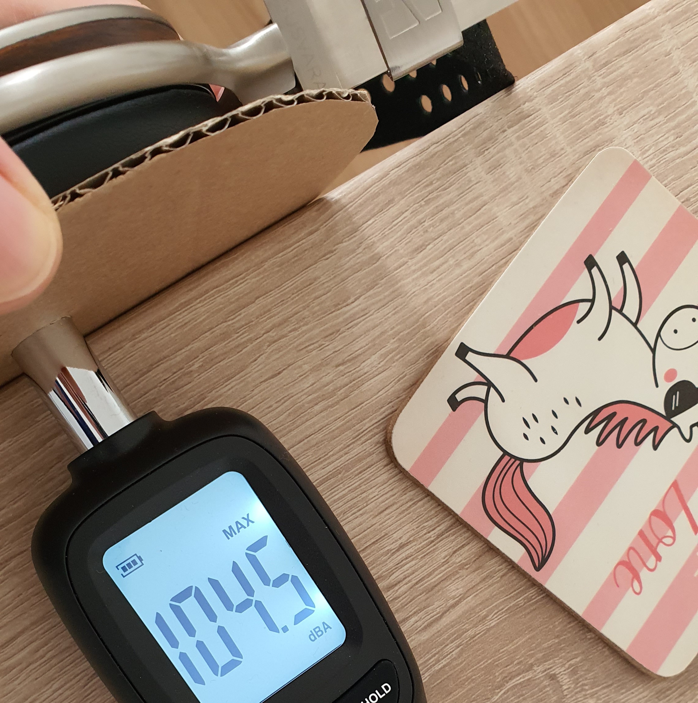

Susvara max. dbA Eco ohne EQ 83,4 Peak
Susvara max. dbA Normal ohne EQ 93,1 Peak (für mich zu laut)
Susvara max. dbA Turbo ohne EQ 104,5 Peak (Vorsicht, bei diesem Pegel werdet ihr euerem Gehör dauerhaft Schaden zufügen)
Susvara max. dbA Turbo mit EQ 100,7 Peak (Vorsicht, ebenfalls viel zu laut)
Zum Vergleich der xduoo XD-05 BAL ohne EQ max. 99.2 dbA Peak (viel zu laut)
Bis zu etwa 93 dbA Peak konnte ich den Signature mit dem RME ADI-2 DAC FS und dem Questyle Twelve Master vergleichen und bis zu dieser Lautstärke konnte ich keine Klangunterschiede ausmachen, darüber hinaus wollte ich nicht gehen, da mir meine Ohren lieb und teuer sind.

Das ist halt die Messungenauigkeit von -/+ 1.5db was so gut wie alle SPL Meter haben, die ich finden konnte. Ich hatte auch schonmal Geräte in der Hand gehabt, welche erheblich teurer sind und dennoch Abweichungen zeigen.
Und wie erwähnt, so lange ich ohne Unterbrechung schalte, erhalte ich zuverlässige Werte, welche mir den Pegelausgleich ermöglichen. Mit Unterbrechung kann ich mich nicht darauf verlassen. Die Abweichungen sind zwar nicht groß, jedoch für einen Pegelausgleich nicht ausreichend gut genug, wenn es darum geht KHV zu vergleichen.
Beim Vergleich von Kopfhörer bin ich hingegen weniger kritisch und nehme die kleinen Abweichungen hin, da ich viel näher am Soll dran bin, als es meine Ohren mir erlauben würden.
