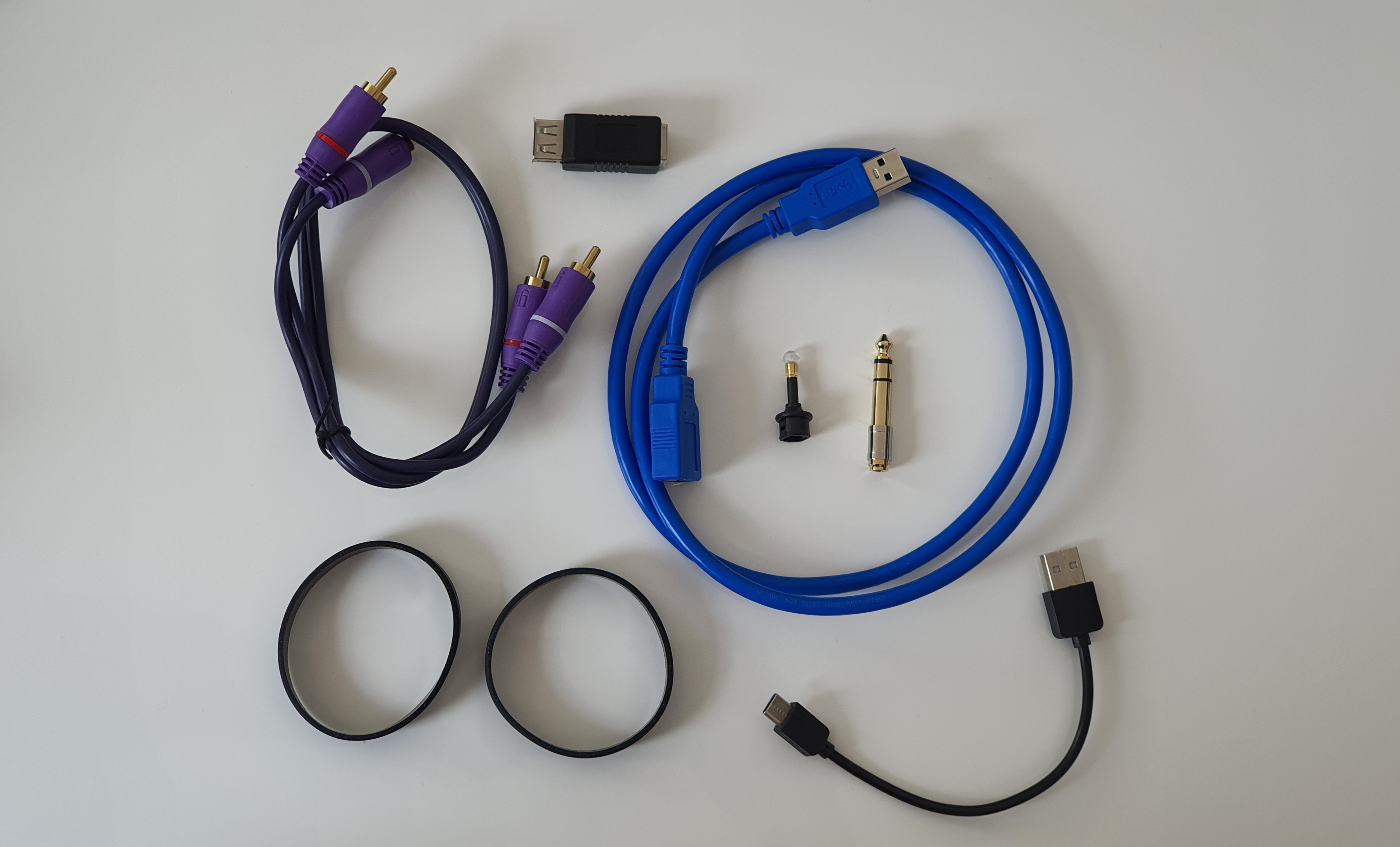

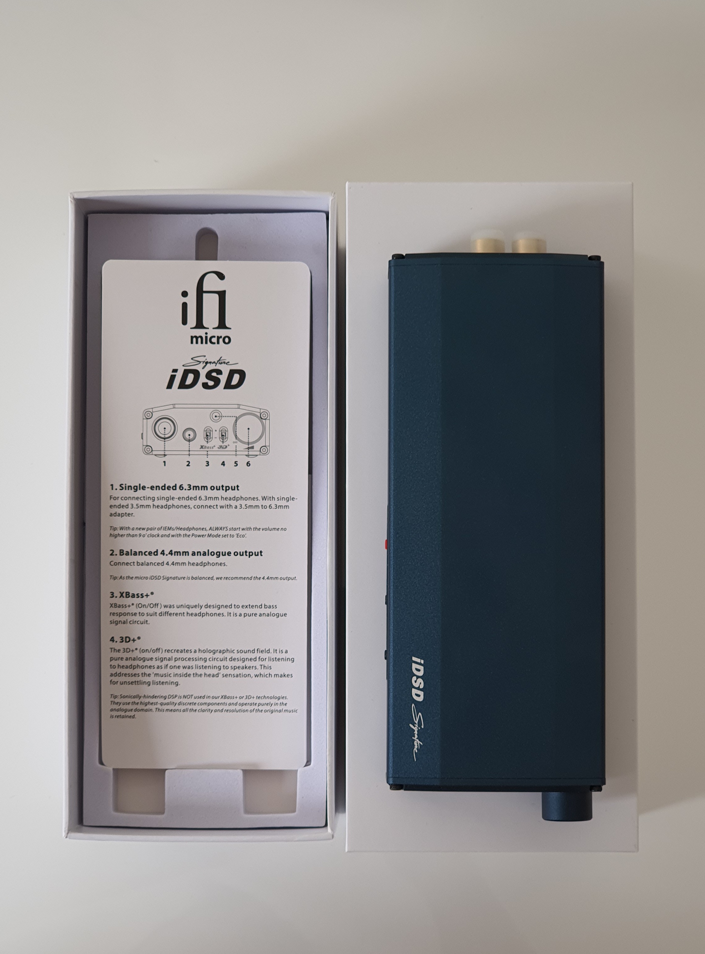

Verpackung/Lieferumfang
Das Signature kommt in einer edlen Verpackung daher. Alle Teile wurden ordentlich und sauber verpackt und bis auf die helle Gummiunterlage, bekam alles ausreichend Raum um während dem Transport nicht zu Schaden zu kommen. Es wurde mehrheitlich auf Papier gesetzt und somit auf den grünen Daumen geachtet.

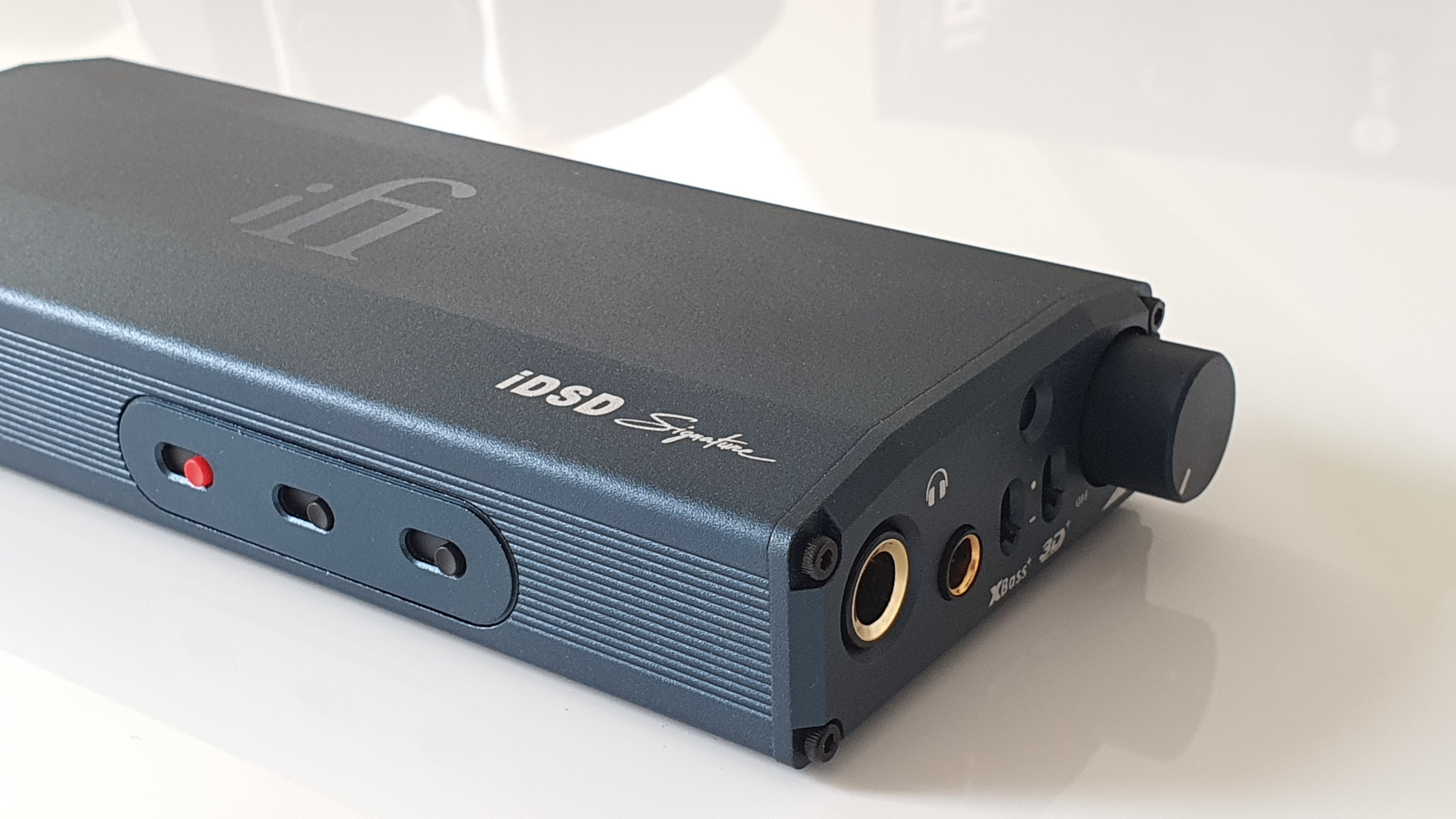

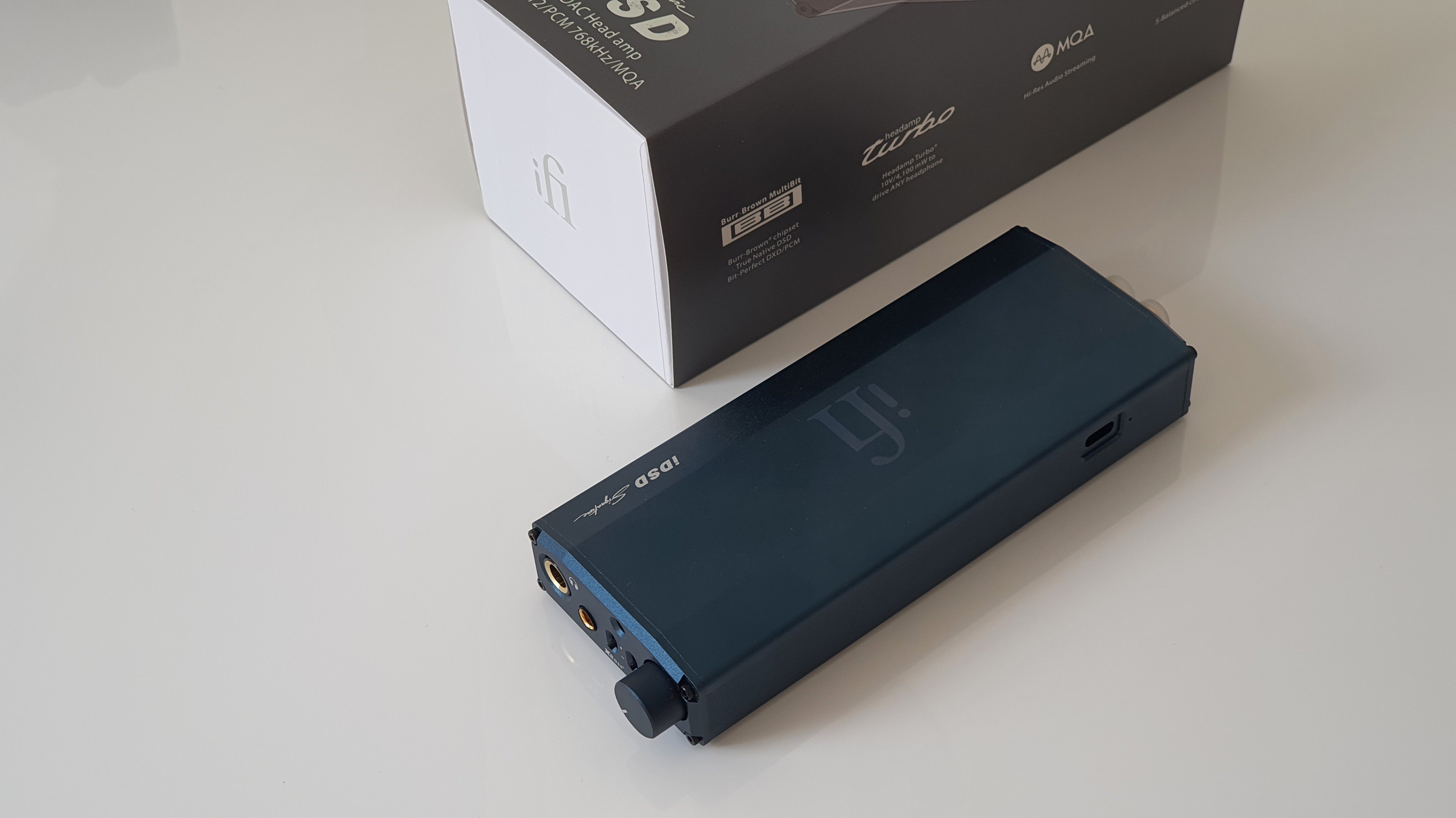

Verarbeitung
Trotz der großen Erscheinung, ist es sehr viel leichter, als ich es angenommen hatte und somit kaum schwerer als mein, zugegeben, recht schweres Smartphone. Das Samsung Galaxy S10 Note Plus nimmt mehr Fläche ein, ist jedoch erheblich dünner.
Was auf Fotos nicht richtig zur Geltung kommt ist die wunderschöne Farbe! Eigentlich bin ich kein Fan solcher Farbtöne, jedoch besitzt es einen leichten, eher unauffälligen Glanz und angenehm angeraute Fläche. Zu den frühen Abendstunden schlägt es sogar in ein dunkelgrünen Ton auf meinem Holzschreibtisch über, was eine interessante Note, je nach Tageszeit, mit sich bringt.
Ob der minimalistisch industrielle Look für Jedermann ist, kann ich nicht sagen, aber als jemand der diesem Stil eher negativ gegenübersteht, konnte mich das Gerät am Ende doch positiv überraschen, was ich als großen Pluspunkt verbuche. Daher kann ich nur empfehlen euch das Gerät selbst anzusehen, bevor ihr euch eine Meinung bildet, ob es euch optisch zusagt oder missfällt.
Die Schieberegler auf der linken Seite klappern minimal, wenn man das Gerät schüttelt, aber ich glaube kaum, das jemand damit laufen gehen wird, insofern ist das für mich persönlich kein Minuspunkt. Ansonsten vermitteln alle Dreh, Schiebe, und Hebelregler einen sehr zuverlässigen Eindruck, so das ich mir keine Sorgen machen würde, dass Sie das zeitliche Segnen könnten.

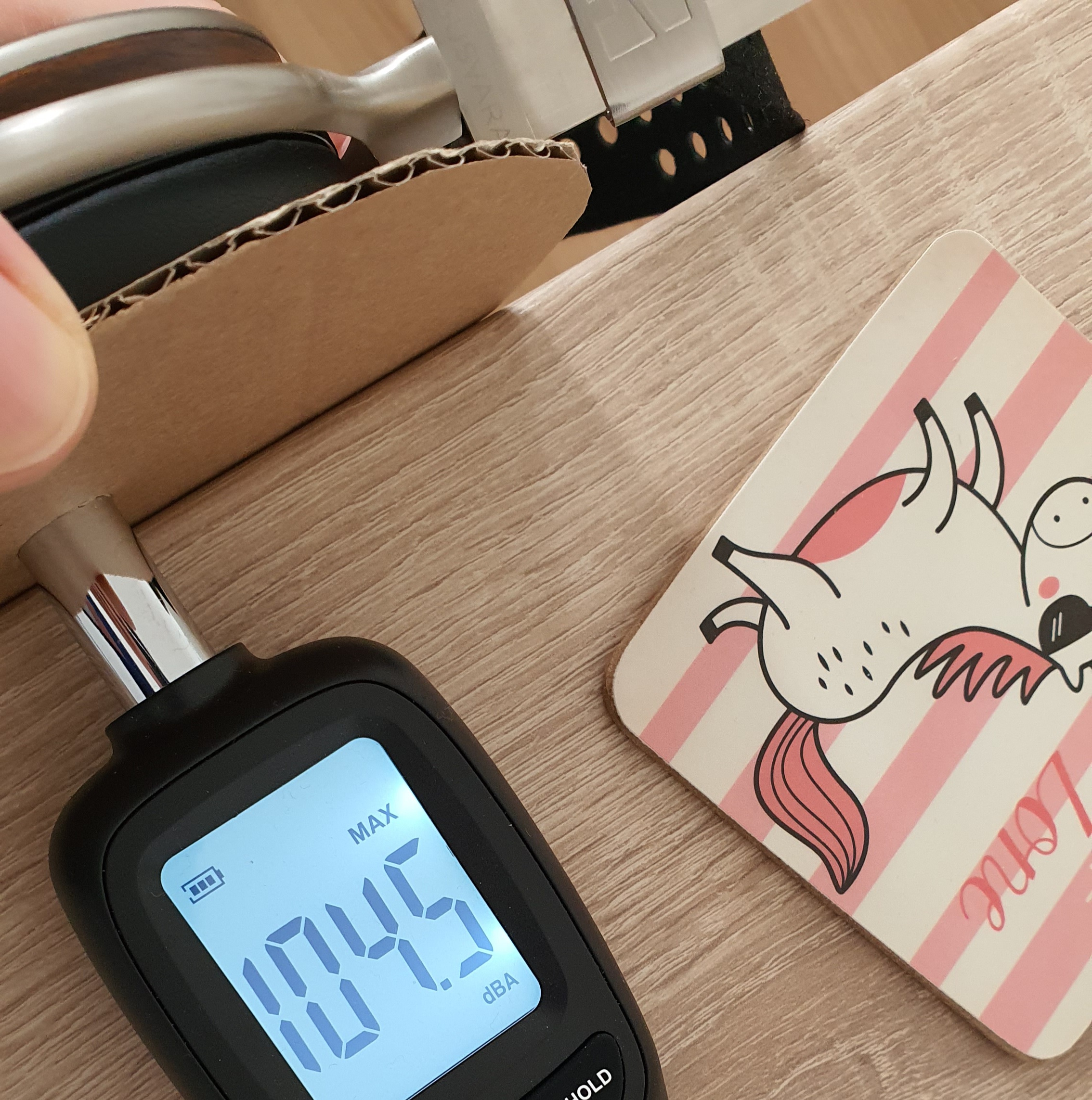

Leistung
Ich habe mich für 2 Lautstärken entschieden, normal wie auch sehr laut, was jedoch von der Quelle abhängt. Genug Spielraum ist jedoch definitiv geboten. Damit dies jedoch etwas objektiver abläuft und ich euch nicht einem von Bären erzähle, wollte ich auch hier objektive Angaben liefern, welche einen vernünftigen Eindruck über die Leistungsfähigkeit gewähren und habe per Sinussignal +/- ca. 2dbA versucht die Lautstärke am Poti anzugleichen. Da dieser jedoch klein ist und keine digitale Anzeige vorhaben ist, kann ich die Stellung nur erraten, jedoch nicht punktgenau angeben, ich bitte dies zu verziehen.
Susvara normale Lautstärke Kein EQ (Eco - 2:30)
Susvara normale Lautstärke Kein EQ (Normal - 1:00)
Susvara normale Lautstärke Kein EQ (Turbo - 10:30)
Susvara hohe Lautstärke Kein EQ (Eco - Nicht genug)
Susvara hohe Lautstärke Kein EQ (Normal - 2:00)
Susvara hohe Lautstärke Kein EQ (Turbo - 11:30)
Susvara normale Lautstärke mit EQ (Eco - 4:00)
Susvara normale Lautstärke mit EQ (Normal - 2:00)
Susvara normale Lautstärke mit EQ (Turbo - 11:00)
Susvara hohe Lautstärke mit EQ (Eco - Nicht genug)
Susvara hohe Lautstärke mit EQ (Normal - 3:00)
Susvara hohe Lautstärke mit EQ (Turbo - 1:00)
Song Nils-Erik-Sparf & Drottningholm Baroque Ensemble - The 4 Seasons : Violin Concerto in G Minor , Op. 8 No. 2
Susvara max. dbA Eco ohne EQ 83,4 Peak
Susvara max. dbA Normal ohne EQ 93,1 Peak (für mich zu laut)
Susvara max. dbA Turbo ohne EQ 104,5 Peak (Vorsicht, bei diesem Pegel werdet ihr euerem Gehör dauerhaft Schaden zufügen)
Susvara max. dbA Turbo mit EQ 100,7 Peak (Vorsicht, ebenfalls viel zu laut)
Zum Vergleich der xduoo XD-05 BAL ohne EQ max. 99.2 dbA Peak (viel zu laut)
Bis zu etwa 93 dbA Peak konnte ich den Signature mit dem RME ADI-2 DAC FS und dem Questyle Twelve Master vergleichen und bis zu dieser Lautstärke konnte ich keine Klangunterschiede ausmachen, darüber hinaus wollte ich nicht gehen, da mir meine Ohren lieb und teuer sind.

Das Problem, wenn man so will, sind die Messungen ohne geeignetes Messequipment.
Wie geeignet die Schalldruckmessung ist, um Ausgangsspannung/-leistung des KHV zu bestimmen, hängt sehr davon ab, wie genau und wie konsistent sie ist. Und an dem Punkt fehlt die Methodik, wie und mit welchen Geräten wurde gemessen? Selbst kleine Abweichungen in Abstand zum Treiber und Seal können bei KH massive Einflüsse haben.
Dann hast du in dem einen Teil versucht, auf +/-2dB dich dem Pegel anzunähern - das ist schon ein gewaltiger Unterschied, 108dB vs. 112dB bei einem DT990 etwa sind 2,5Veff vs. 4Veff.
Du willst hier ja eigentlich nur elektrische Größen erheben und vergleichen, das sind die am besten zu messenden Größen überhaupt, miss die direkt. Da muss ein geeignetes Messgerät (der geeignete Aufbau kann je nach Zweck variieren) direkt an den Ausgang. Für eine Leistungsmessung genügen, wenn man ein paar Dinge beachtet, Multimeter und Lastwiderstand, bei der Signalqualität wird es aufwändiger.
Und Vorsicht mit Tongeneratoren, das ist ein Spießrutenlauf (im Sinne von: einer nutzloser als der andere). Dazu muss ich irgendwann noch mal was schreiben.

wie ich gemessen habe, ist auf einem der Bilder zu sehen. Ich platziere den SPL Meter dabei mittig in der Hörmuschel und lasse es regungslos auf dem Tisch liegen, damit zwischen den Modi/Potiwechsel die Messungen gleichbleibende Werte produzieren. Natürlich hat das Messgerät eine Ungenauigkeit von -/+ 1.5db, weshalb es nie besonders genau sein wird. Dies ist jedoch nur dann ein Problem, wenn der Zeitabstand zwischen den Messungen länger als 1-2 Sekunden andauert. Andernfalls wäre das Messgerät beim AMP-Pegelausgleich one meine Switchbox völlig unbrauchbar.
Ich habe deshalb vage Werte angegeben, da es sich um einen sehr kleinen Poti handelt, wo ich keine zuverlässigen Angaben machen kann, ob der nun genau auf 2 oder 2:30 steht, da ich das optisch nur schätzen kann, was mit einem Multimeter leider nicht anders wäre. Ich besitze zwar einen, habe mir jedoch noch nicht das Wissen angeeignet, wie ich die Spannung messen kann.
Sprich die Angaben der Potistellung mit gleicher Lautstärke sind lediglich eine Annäherung. Die max. gemessen Lautstärke des Songs in den verschiedenen Modi ist ein gemittelter Wert aus jeweils 5 Messungen ohne große Abweichungen.
Da ich mit Reviews kein Geld verdiene, habe ich bisher davon abgesehen mir ein Mess-Rig zu besorgen, jedoch wollte ich statt nur vagen Worten ein Review mit Konsistenz liefern, nach denen man sich grob richten kann.
Viele Tester oder vor allem audiophile Liebhaber testen oder besitzen dermaßen starke Verstärker, dass sie mit dem mittleren Gain bei 12 Uhr Stellung bereits behaupten, der Verstärker wäre nahe am Limit, was irrsinn ist und diesen Trugschluss wollte ich mit diesem Test mäßigen. :)
Der Tongenerator, welchen ich bisher genutzt habe, produzierte wiederholt sehr verlässliche Ergebnisse im Verbund mit dem SPL Meter, insofern, dass ich nach Pegelausgleich der Verstärker keine Unterschiede mehr raushören konnte, vorausgesetzt ich mache keine Fehler. Ich achte lediglich darauf vorher nach Gehör die Lautstärke einzustellen und im Anschluss den Sinuston bei 1kHz in der Lautstärke anzupassen, um am Pegelmessgerät ca 90dbA zu erreichen.
