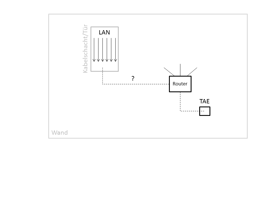

So sieht das ganze aus. Das Modem hängt mit einem achtadrigen Kabel über einen Splitter an der TAE-Dose.

na dann kannst du den Router doch an jeden LAN Anschluss hängen, denn in dem Kasten ist eh schon ein Switch verbaut.
oder sind alle LAN Anschlüsse auch an ungünstigen stellen?
Bilder der Örtlichen Gegebenheiten wären sicher nicht schlecht, zumindest von dem Kasten und wie der Router bishr dran hängt.
In dem Kasten ist kein Switch...da kommen einfach alle Kabel zu jeder einzelnen Dose an. Und ja, die nächste LAN-Dose ist von der TAE-Dose aus ungünstig positioniert. Könnte aber unter Umständen eine Möglichkeit sein, wenn man in den Schacht einen Switch packt.
also gehst du aktuell anders als gezeichnet mit vielen Kabeln von Router zu dem Schacht?
oder nutzt du die LAN Dosen einfach aktuell nicht?
habt ihr Unterputz Leerrohre verlegt und führt eines davon von der TAE in diesen Schacht?
Momentan steht die Tür offen, ja^^. Da ist eine Verbindung von Schacht zu TAE, ja. Aber wie genau weiß ich nicht. Ich kann da aber glaube nicht einfach eine Dose in die Wand setzen, da müsst ich erst mit dem Vermieter reden.
Aber wäre das dann möglich mit einem LAN Kabel vom Router in den Schacht und dann über einen Switch o.ä. alle Anschlüsse durchzuschleifen?

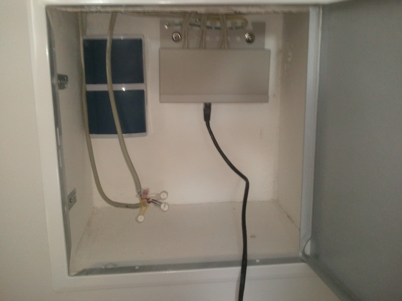

ich würde dennoch gerne noch ein Bild des Kastens sehen, nur Interessehalber und ob es nicht doch noch irgendwelche Probleme gibt.
Gerne:
