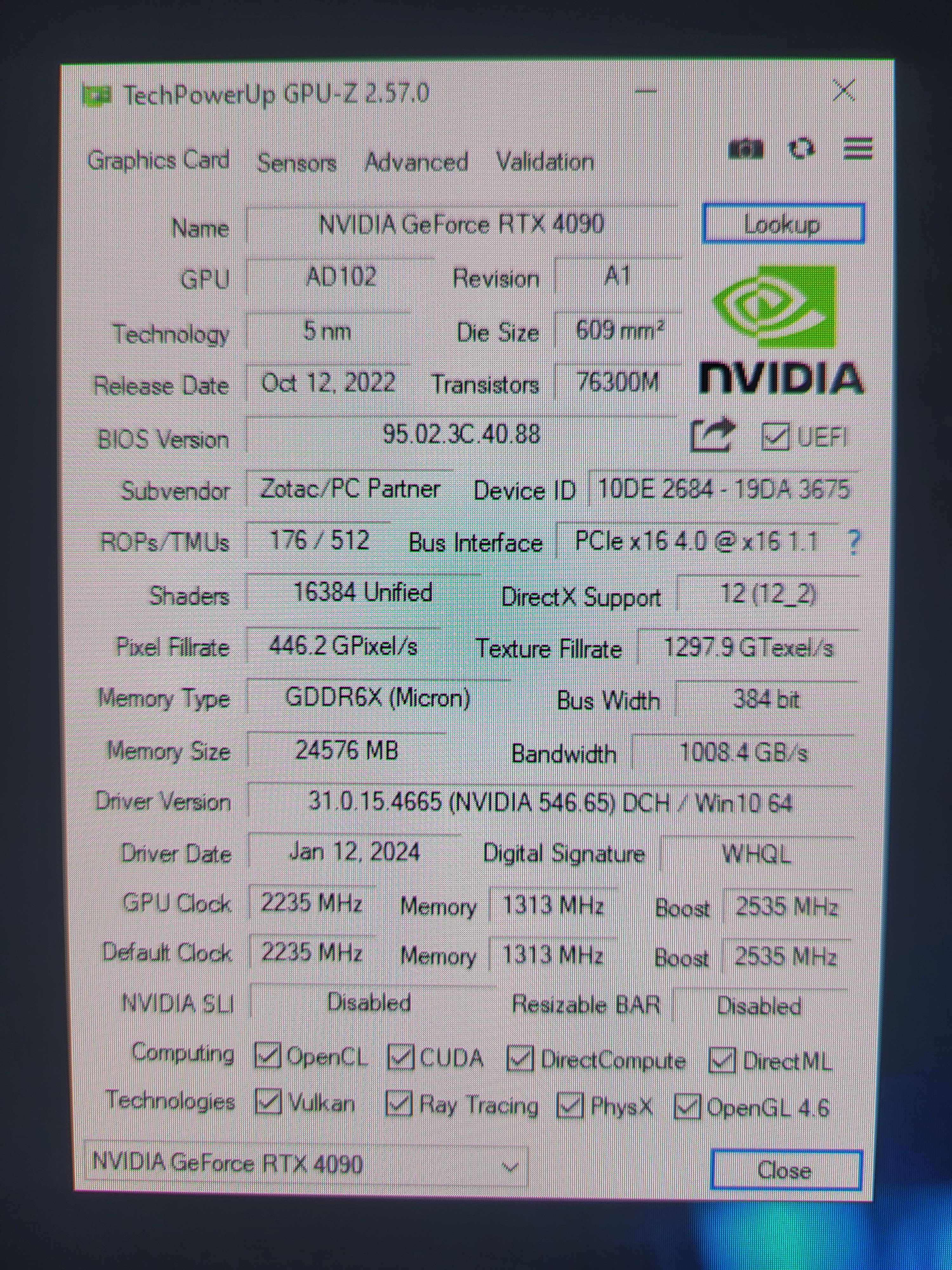

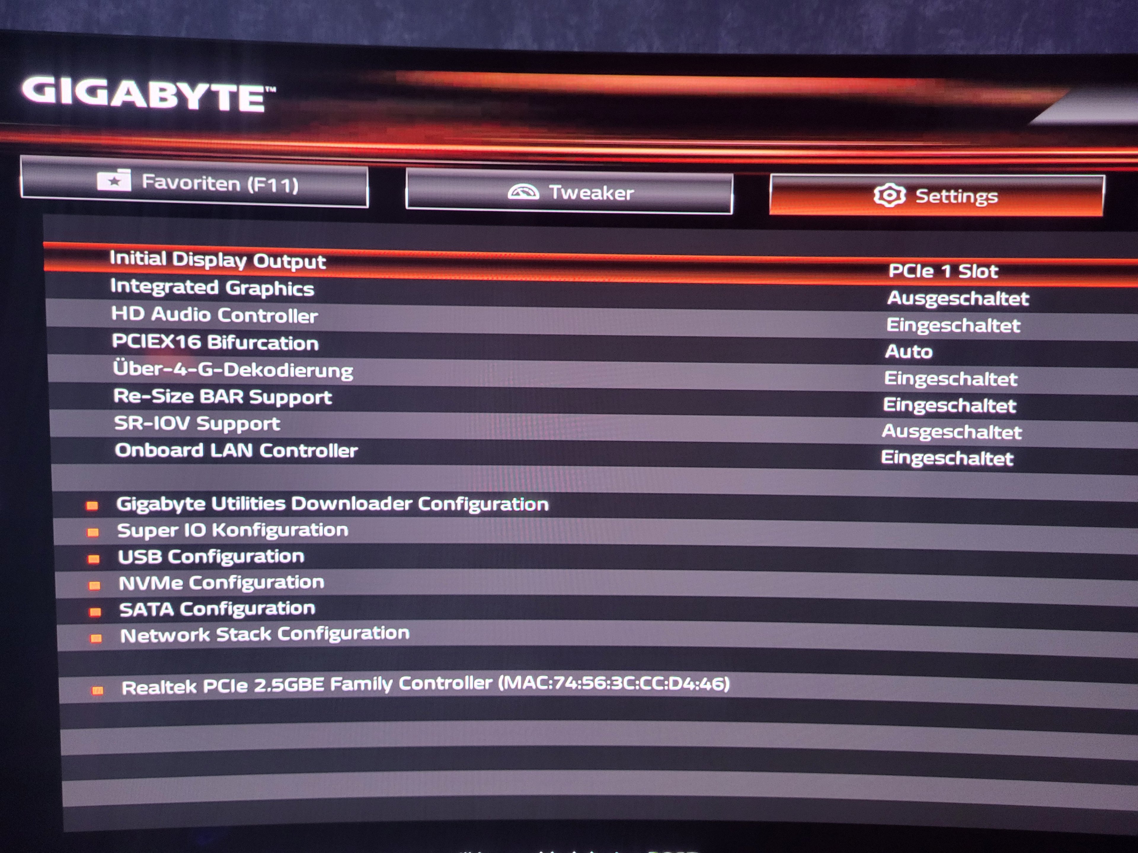

Und zwar wollte ich aufgrund eines Videos von KreativEcke.. Rezisable Bar aktivieren.. habe dann bei GPUZ geschaut und es war aus desabled.. habe dann im BIOS geschaut um es zu aktivieren.. dort ist es aber aktiviert...
Hmm warum ist es dann bei GPUZ inaktiv...

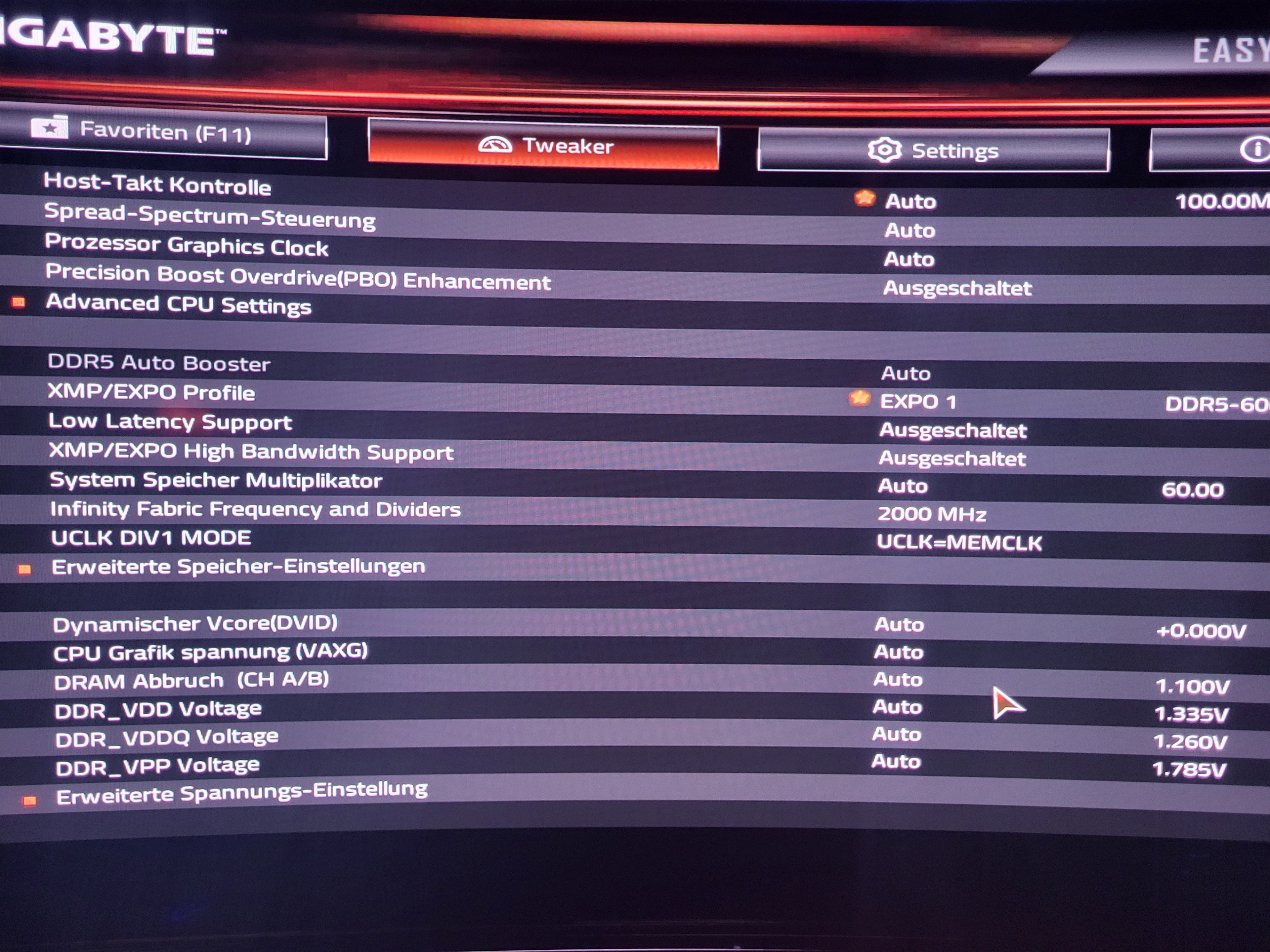

Noch eine Frage sind meine Einstellungen mit Expo dort alle richtig?

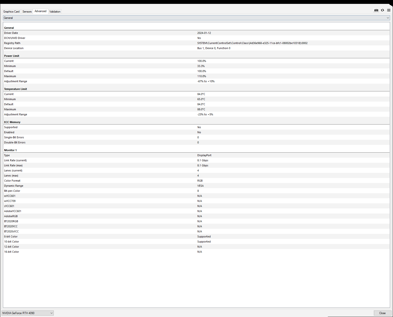

So lag gestern schon im Bett.. hier der Screenshot

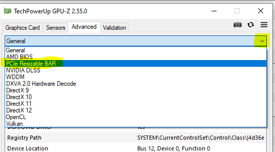

Du sollst im Drop-Down Menü PCIe Resiceable Bar auswählen:
und dann einen screenshot machen und posten
Hab CSM ausgeschaltet jetzt funktioniert es... Vielen Dank für die Hilfe

Ist Expo alles richtig eingestellt? oder muss High Bandtwith support eingeschaltet werden?
