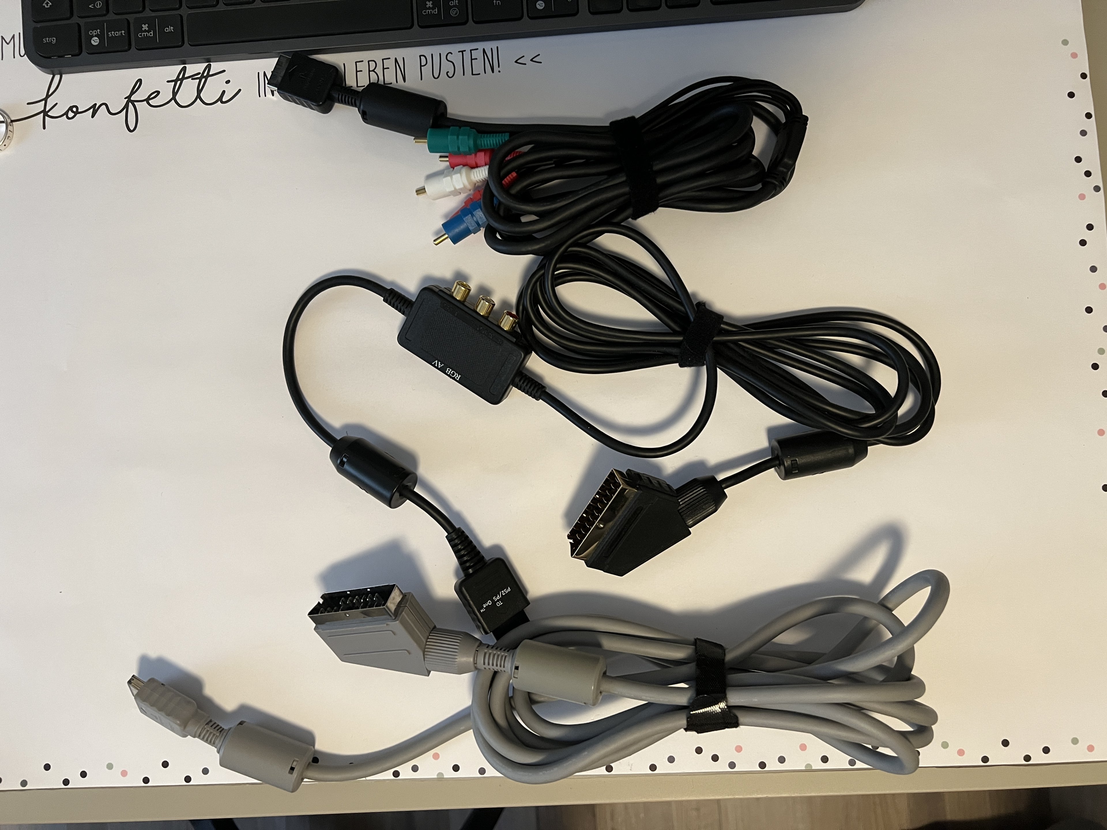

Hier mal meine Kabel
Oben - original PS2 Component Cable
Mitte - 3rd Party PS2 Component Cable mit Composite Option
Unten - original PS1 Sony RGB Kabel
