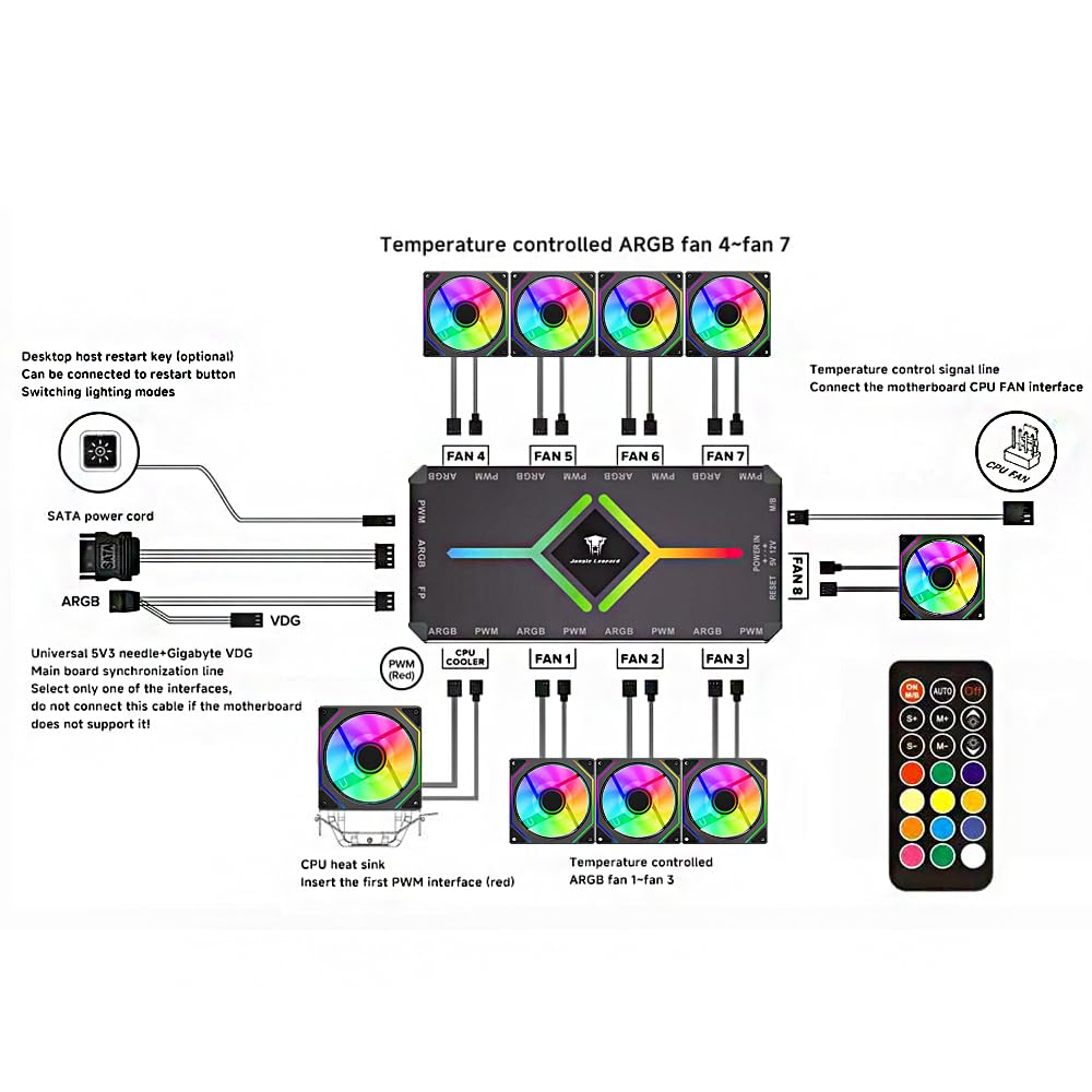

Hätte daher das hier gefunden, was zugegeben auch das einzige ist, was ich gefunden habe: https://www.amazon.de/EZDIY-FAB-Kon...l&sprefix=rgb+convertor,industrial,151&sr=1-4
Werde ich damit wohl glücklich werden, oder gibts da irgendwelche Probleme/Einschränkungen?
Dann suchst du falsch, ich habe schon einige Konverter gesehen, von den unterschiedlichsten Herstellern. Das Kabel auf SATA sieht dem hier verdächtig ähnlich :D

Aber das von mir verlinkte bei Amazon sollte von der Funktionalität dasselbe sein, wenn ich es richtig sehe?

Aber ja, der EZDIY-FAB wird seinen Dienst auch verrichten.
Mit dem RGB ist halt das eine analog und das andere digital. Mit dem digitalen lassen sich alle LEDs einzeln ansteuern und daher lassen sich so bestimmte Effekte erzeugen. Hat sich daher stärker als das analoge durchgesetzt, wo alle RGBs nur mit der selber Farbe ohne einem Effekt angesteuert werden können.
Im Grunde ja, aber wie gut damit Effekte angesteuert werden können, ist mir nicht bekannt.

das von Amazon, wäre vond er Funktionalität mMn sogar besser, weil es Steuerungsmöglichkeiten dabei hat, was das DeepCool nicht hat.
Könnte ich die RGBs denn dann (bei beiden der Controller) z.B. über OpenRGB steuern?

ich habe das Teil gerade gekauft, um meine CoolerMaster ARGB GPU-Halterung an mein MSI B350 Gaming Plus anzuschließen. Klappt tadellos und die Beleuchtung passte sich innerhalb einer Minute nach PC-Start an die PC-Beleuchtung an. Achte darauf, dass du noch die SATA-Stromversorgung sicherstellen kannst! Oft sind die Anschlüsse ja knapp...
Meine Ausgangssituation war 1:1 identisch, habe auch den den 12V-4Pin... :D
