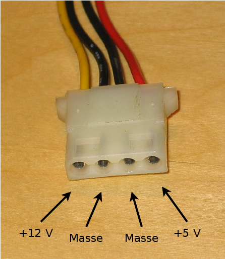

Ich habe in einem Video gesehen das jemand einen ganz normalen RGB LED strip nimmt, ihn an einen molex Stecker steckt also den Stecker für die Steckdose ab und dann die Kabel von dem molex mit dem des LED strip zusammen und dann den molex Stecker ans Netzteil! (https://www.amazon.de/gp/aw/d/B00UBND52Q/ref=mp_s_a_1_1?qid=1448022392&sr=8-1&pi=SY200_QL40&keywords=rgb+led+strip+3m&dpPl=1&dpID=51SYVPLljZL&ref=plSrch)
Geht das so einfach und wenn ja wie viel Watt sollte mein Netzteil haben?

Am Molex Stecker hast du unter anderem 12V (wenn du das schwarze und das gelbe Kabel nimmst), die LEDs brauchen auch 12V. Mit dem von dir verlinkten Artikel sollte das gehen du musst nur auf die Polarität achten. Leider steht dort nicht welche Leistung maximal aufgenommen wird.

Naja, in der Beschreibung siehst du ja: Eingangsspannung: 12V DC
Und wenn du dir dann die Belegung eines Molex-Steckers anschaust: molex_stecker_anleitung.png kannst du erkennen, dass auf dem einen Kabel genau diese 12V anliegen :D
