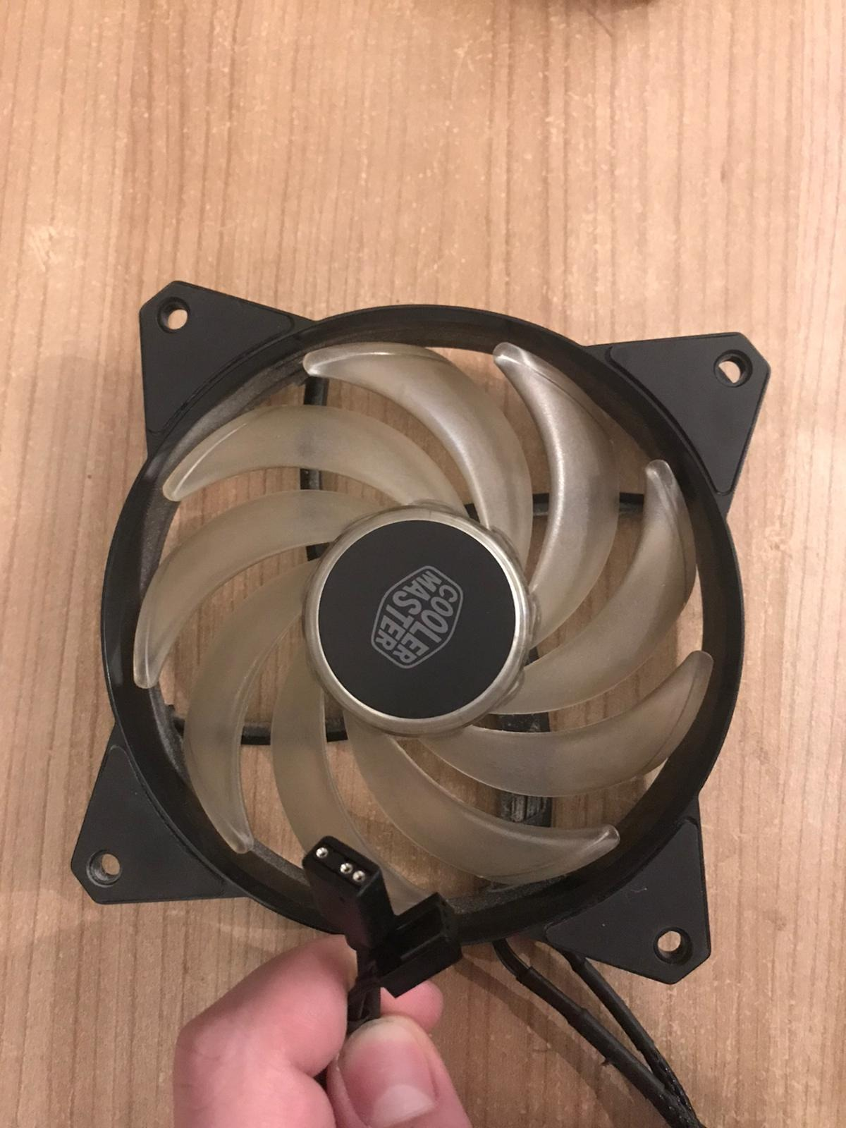

Hallo Computer Base Forum, ich habe noch einen Cooler Master (Masterfan 120AB) 4 pin Anschluss rumliegen.
Meine frage wäre kann ich, diesen Lüfter nur als Lüfter benutzen ohne das RGB Kabel ans Mainboard zu stecken oder kann so, ein schaden bzw. Kurzschluss entstehen. Wenn, das Kabel nicht am Mainboard angeschlossen ist.
Danke im voraus LG

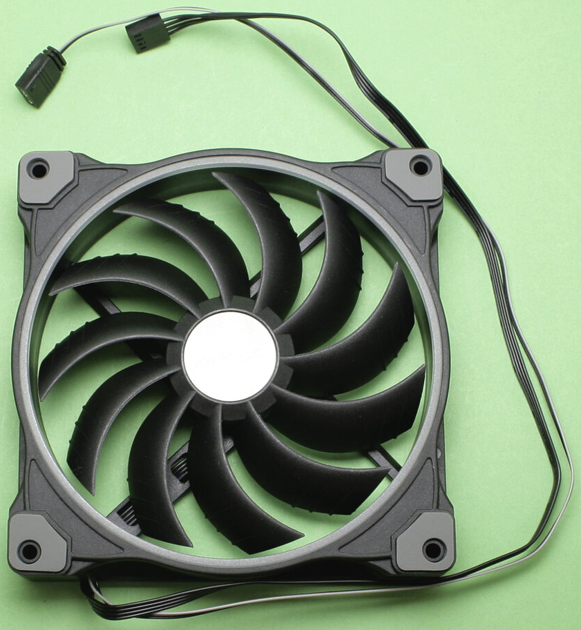

Am Beispiel des Alpenföhn Wing Boost 3 ARGB, 140mm. Dieser hat einen 4-Pin PWM und einen 3-Pin ARGB (+5V/DATA/GND) Anschluss, wie auf dem unteren Bild zu erkennen ist:
Die Kontakte des 3-Pin ARGB (+5V/DATA/GND) Anschluss halt abkleben.

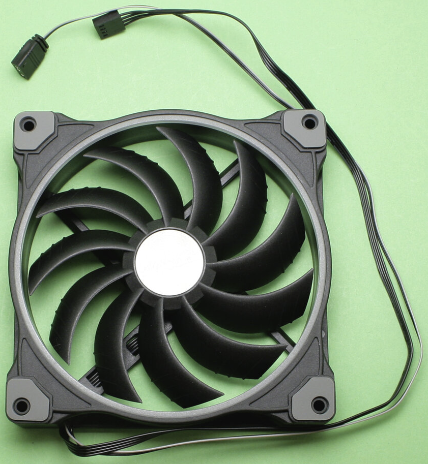

Meiner sieht genau so aus bloß nur das der lüfter durchsichtig ist da dort das rgb zum erscheinen kommt
anschlüsse etc sind gleich
Kann ich ihn also dann auch benutzen?

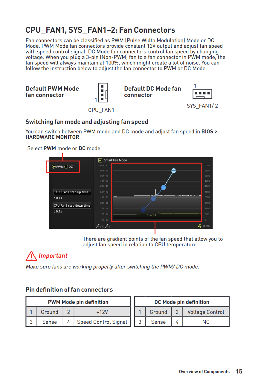

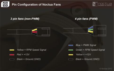

Hier der Anschluss des 3-Pin und 4- Pin PWM Lüfters:
Der 4- Pin PWM Lüfter hat einen weiteren Kontakt für das PWM-Signal und wird über dieses geregelt.
Zu beachten ist noch die maximale Leistung pro Anschluss. Die Leistung pro Anschluss sollte im Handbuch angegeben sein, sie ist meist 1A (12W = 12V * 1A). Dies sollte nur bei Anschluss mehrerer Lüfter von Bedeutung sein.
Pin-Belegungen und Steuerung
  • PWM (PWM Mode):
    1. Pin GND, 2. Pin +12V (fix), 3. Pin Sensor (Drehzahl), 4. Pin PWM-Signal (Steuerung)
    Bei der Steuerung über das PWM-Signal liegen immer +12V an, daher ist die Anlaufspannung des Lüfters egal und ein 3-Pin Lüfter dreht mit seiner Maximal-Drezahl.
  • Spannung (DC Mode):
    1. Pin GND, 2. Pin Spannung (Steuerung), 3. Pin Sensor (Drehzahl), 4. nicht belegt, +5V, usw.
    Ein 4-Pin PWM-Lüfter kann wie dein 3-Pin Lüfter über die Spannung gesteuert werden, zu beachten ist aber die Anlaufspannung, ab der sich ein Lüfter anfängt zu drehen. Die Anlauf-/Start-Spannung eines Lüfter spielt bei der Steuerung über die Spannung nur dann keine Rolle, wenn die Lüfter-Steuerung eine Boost-Funktion - kurze Anhebung der Spannung - hat.
    Die Steuerung über die Spannung ist nicht so genau wie über das PWM-Signal. Deshalb wird der CPU-Lüfter immer über PWM gesteuert - Vorgabe von AMD und Intel.

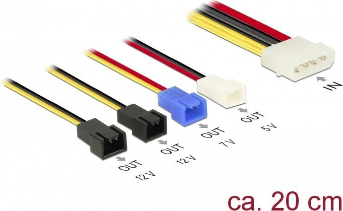

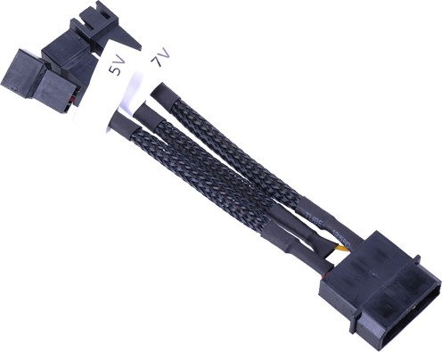

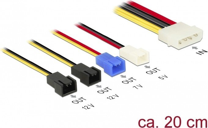

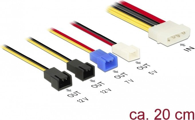

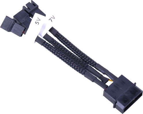

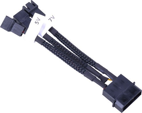

Für 3-Pin Lüfter gibt es Adapter
Phobya 4Pin Molex auf 3Pin 5V/7V/12V Adapter 10cm, sleeved schwarz (87490)

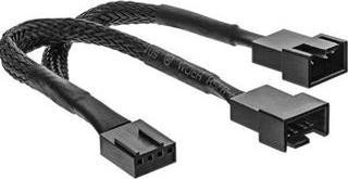

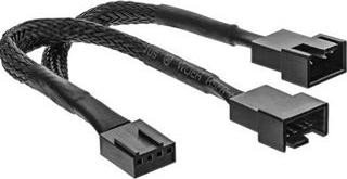

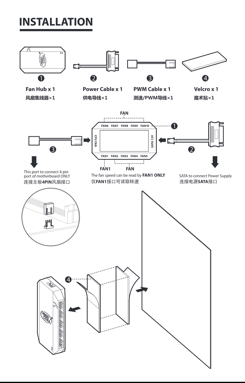

An einem Lüfter-Anschluss können mehrere Lüfter angeschlossen und zusammen gesteuert werden. Z.B. über einen Y-Adapter
Es muss sich um den gleichen Lüfter-Typ - 3-Pin oder 4- Pin PWM - handeln. Die Ausnahme für den 4- Pin PWM Lüfter siehe oben unter Steuerung, da ein 4- Pin PWM Lüfter auch über die Spannung gesteuert werden kann.

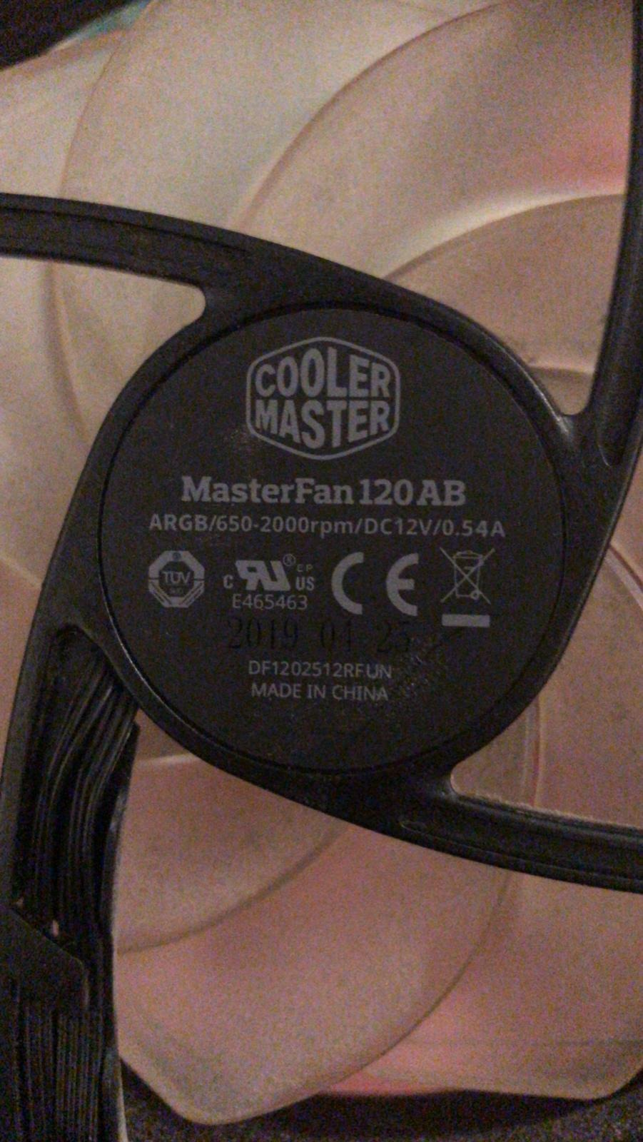

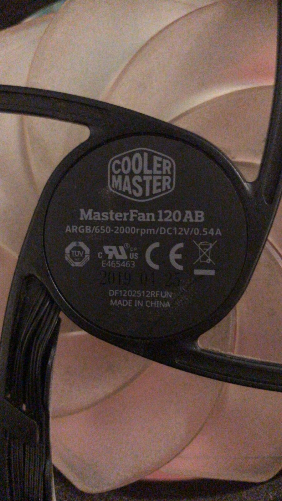

Der Lüfter hat eine maximale Leistungsaufnahme von 0,54A oder 6,48W.
Es müsste dieser Lüfter MasterFan MF120R ARGB R4-120R-20PC-R1 sein:
RGB Rated Voltage 5V DC
RGB Rated Current 0.34A
Fan Rated Voltage 12VDC
Fan Rated Current 0.2A
Fan Safety Current 0.54A
Fan Power Connector 4-Pin (PWM)

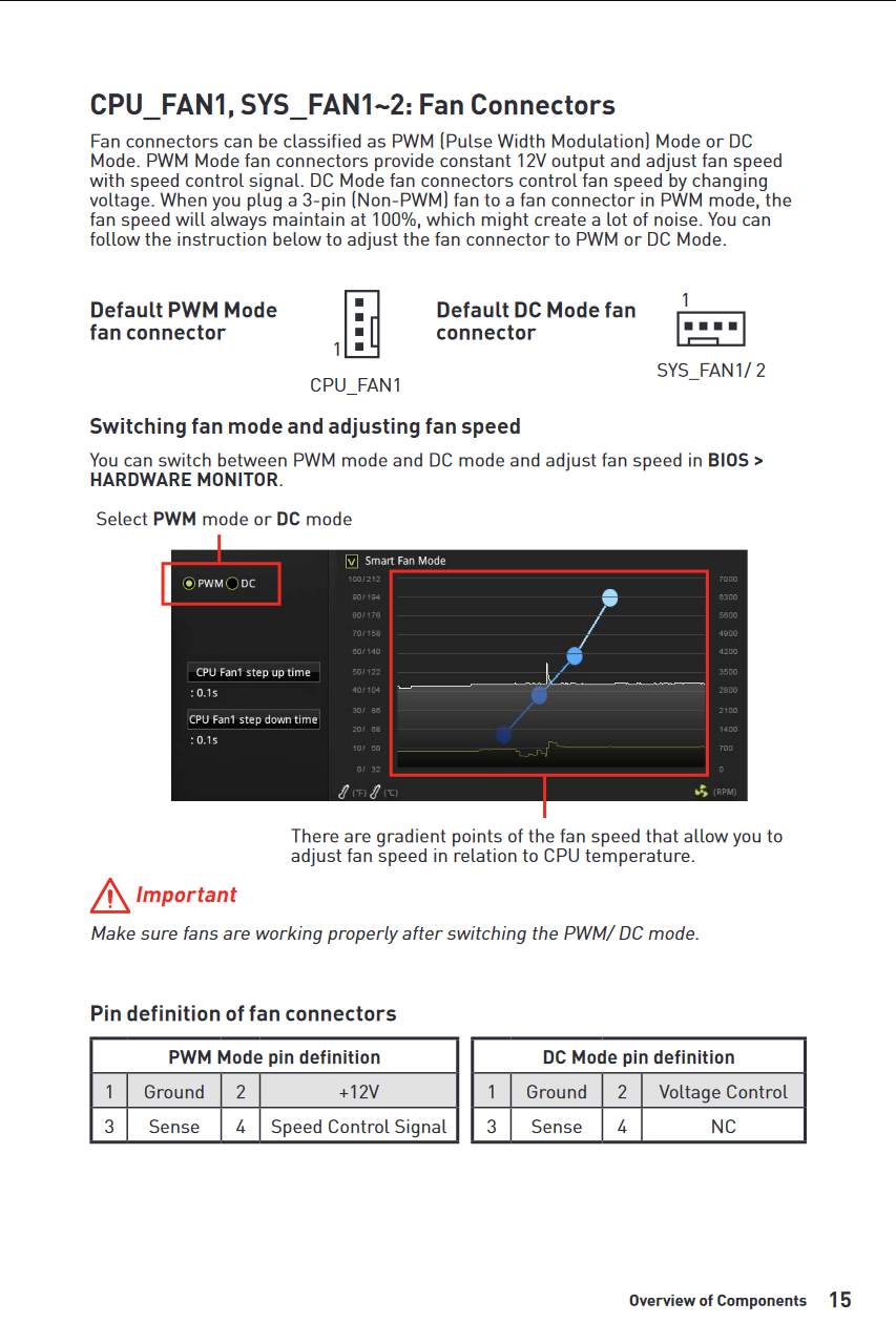

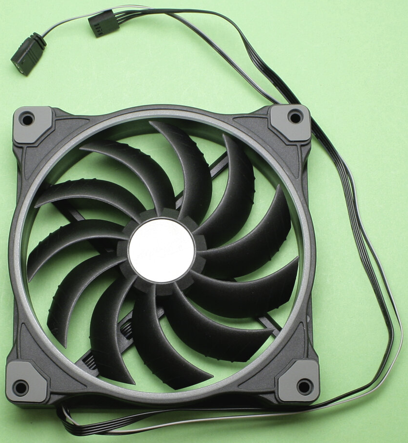

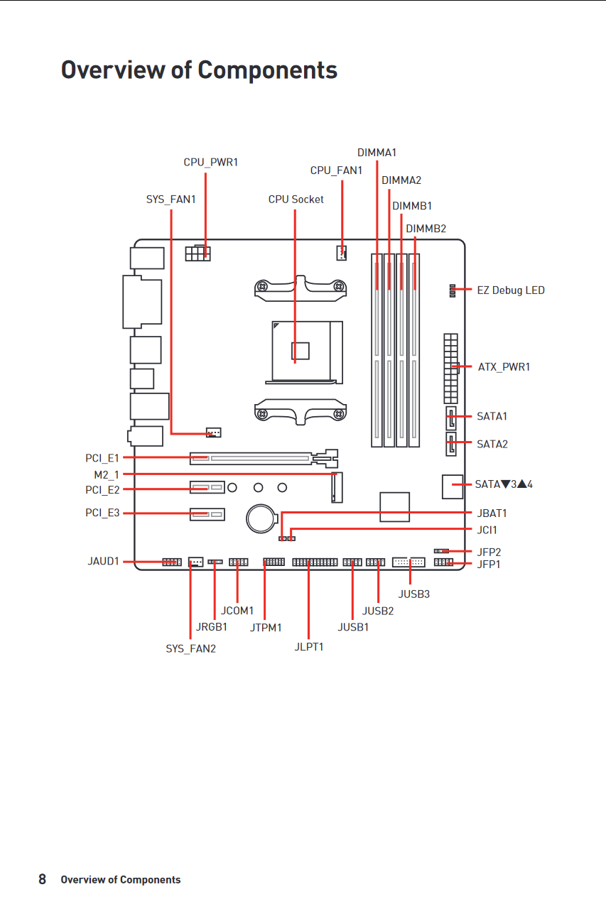

HI danke für die schnellen und ausführlichen antworten ich wollte nur wissen kann ich anhand des fotos welches ich geschickt habe meinen lüfter an meinen mainboard anschließen
mainboard ist das msi pro vdh b450 m-atx
CT-7567REX schrieb:
pro vdh b450 m-atx
Hier für das MSI B450M PRO-VDH MAX sollte identisch zur nicht-MAX Version sein.
Der Lüfter kann an SYS_FAN1/2 angeschlossen und gesteuert werden. Das Mainboard kann 3-Pin und 4-Pin Lüfter steuern. Im UEFI kann der entsprechende Modus (3-Pin DC Mode (Standardeinstellung) und 4-Pin PWM Mode) eingestellt werden.
