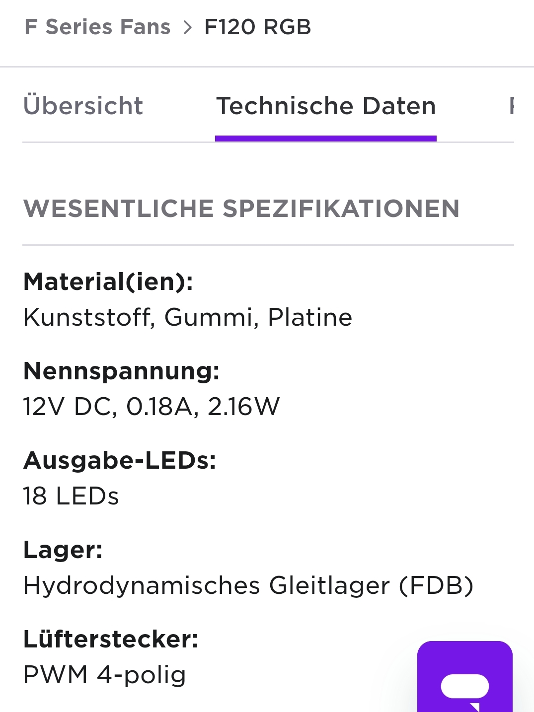

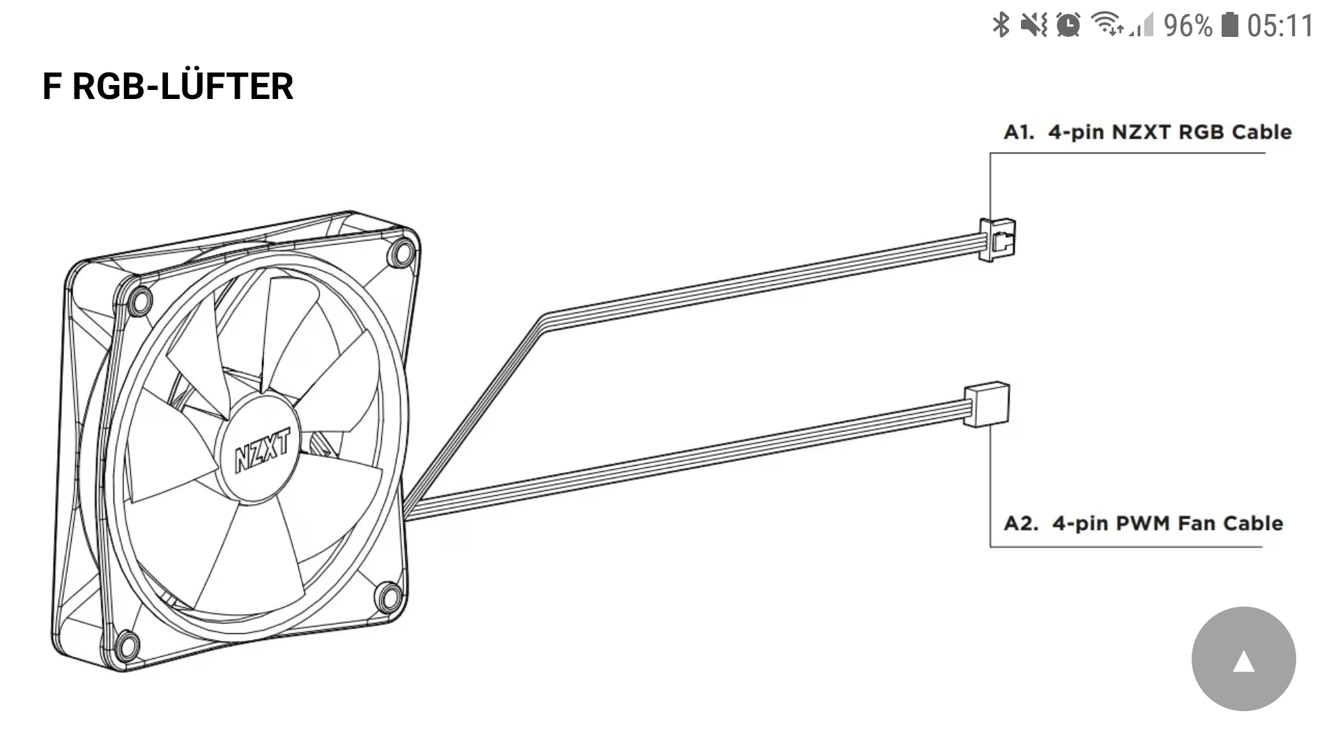

Am Beginn hatten wir erstmal nur Mainboard (Asus Prime Z-790 A WIFI), CPU, RAM und einen RGB-Lüfter (NZXT F 140 RGB mit 12V - hat ein Stromkabel und ein RGB-Kabel) eingebaut und mal mit Power-ON getestet: da liefen wie erhofft alle Gehäuselüfter und auch der ans Mainboard angeschlossene RGB-Lüfter leuchtete auch strahlend in allen Farben (ich weiss leider nicht ob ich ihn zu diesem Zeitpunkt an ADD_GEN (RGB 5V) oder an RGB (12V) angesteckt hatte).

Hat der Lüfter 3 Pins ist er A-RGB, bei 4 Pins ist er RGB.
Hier gehe ich von RGB aus.
Du hast den Lüfter schon richtig rum eingesteckt, also auf Pin1 die Spannung?
Stecker hat - siehe auch obige Grafik - 4 pins, ist also RGB/12V.
