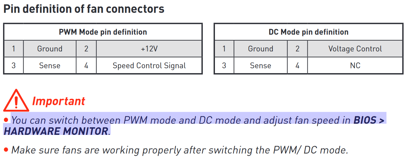

Pin-Belegungen und Steuerung
  • PWM (PWM Mode):
    1. Pin GND, 2. Pin +12V (fix), 3. Pin Sensor (Drehzahl), 4. Pin PWM-Signal (Steuerung)
  • Spannung (DC Mode):
    1. Pin GND, 2. Pin Spannung (Steuerung), 3. Pin Sensor (Drehzahl), 4. - nicht verbunden (NC)

Trabzonlu schrieb:
Einen 3 Pin Anschluss hat mein Mainboard (MSI Tomahawk MAX) leider nicht, sonst würde ich es noch damit probieren.

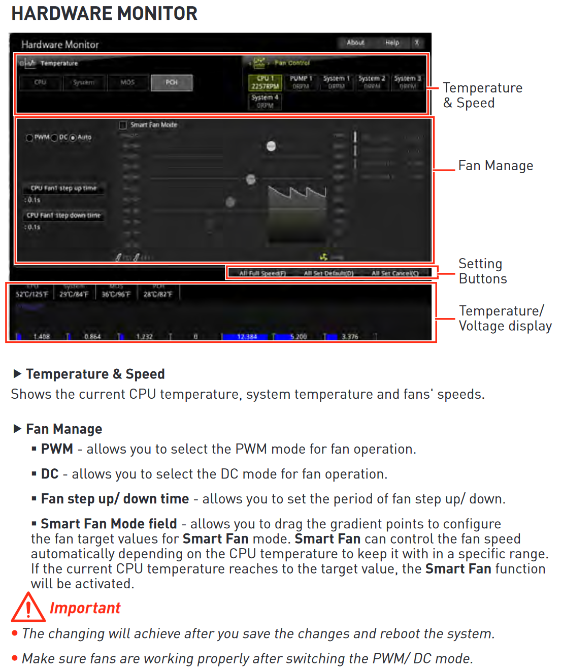

Im UEFI kann von PWM auf DC umgestellt werden.
Manual MSI B450 TOMAHAWK MAX
Seite 35 Overview of Components
CPU_FAN1, PUMP_FAN1, SYS_FAN1~4: Fan Connectors
Seite 59 BIOS Setup
HARDWARE MONITOR
