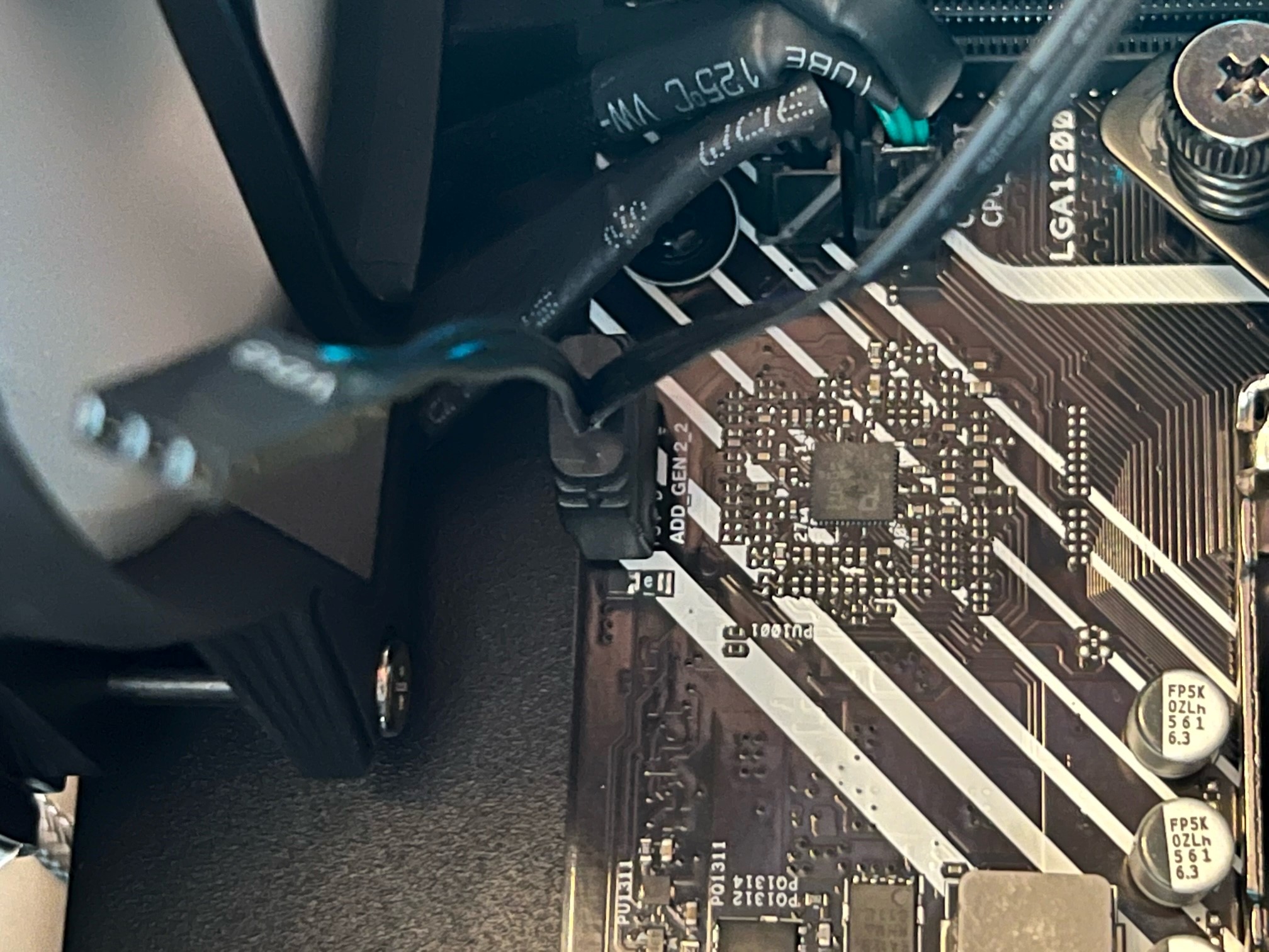

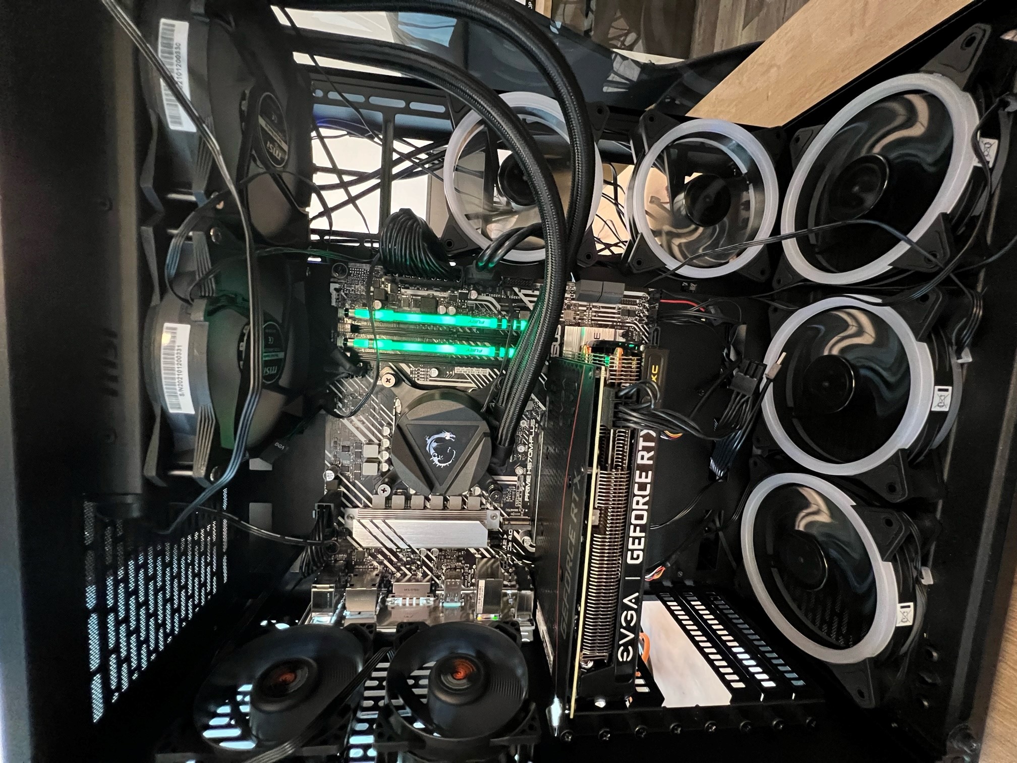

Moin liebes Forum, ich habe folgendes Problem.
Vor einigen Tagen habe ich dieses PC Build bekommen, mit der aussage die Lüfter leuchten nicht.
Wie man unschwer erkennen kann, tun sie das auch nicht. Ich habe schon ein paar sachen probiert.
Wir haben eine RGB Hub eingebaut und angeschlossen - Leuchtet nichts
Wir haben einen Lüfter am Mainboard "ADD_Gen2_2" angeschlossen - Leuchtet nichts
Software und BIOS update - Leuchtet nichts
Ich verzweifle mit dem ding.
Mainboard: ASUS Prime H570M-PLUS
Lüfter: Sharkoon Shark Blade RGB FAN
Laut angaben sollte der Lüfter über die ADD Pins leuchtet.
Vielen Dank schonmal ;)

Überlasten die vielen Lüfter an einem Anschluss diesen eventuell? Strom pro Lüfter und maximale Last am Mainboardheader sollten in Anleitung und Datenblatt stehen. 20 LED pro Lüfter sind nicht ohne.
War der Hub aktiv mit zusätzlichem Anschluss (SATA oder 4-Pin Molex)?
Ein Lüfter einzeln sollte dann ja funktionieren, wenn der RGB-Controller nicht schon dahin ist 🤔
Vielleicht ist der Anschluss einfach deaktiviert.
Aktivieren wirst den aber nur mit Aura Sync oder Armoury Crate :freak:

Dachte ich mir auch aber ich habe zum Test nur ein Lüfter angeschlossen und funktioniert trotzdem nicht, Die HUB war mit SATA angeschlossen :)

Die ADD Header sind laut Hersteller die Richtigen für diese Lüfter
Leuchten die Lüfter an einem anderen Mainboard mit Anschluss gleicher Baureihe?
Da du von "wir" sprichst, gehe ich davon aus, dass auch Material zum testen vorhanden ist ;)
Prüf das bitte ganz genau. Der 4-Pin-Stecker passt nämlich auch auf den 3 Pin-Header (und auch umgekehrt). Beide haben aber vollkommen unterschiedliche Belegungen und Spannungen (12v und 5v).
Es kann sogar sein, dass der ursprüngliche Inhaber (wo kommt das System denn her, du schreibst so, als hättest du es zur Reparatur oder ähnliches in deinem derzeitigen Besitz) das von sich aus schon falsch aufgesteckt hat und somit einmal durch die Bank weg alle LEDs gekillt hat. 12V an 5V sollte nicht weiter schlimm sein, da zünden die LEDs gar nicht erst und es sollte auch keinerlei Strom fließen. Anders herum jedoch leuchten die LEDs einmal ganz hell und dann nie wieder :D

Erstmal vielen Dank für deine Ausführliche Antwort.
Die waren anfangs richtig eingesteckt, die haben nämlich einen Blindstopfen.
Reaktionen: DJMadMax
Du hast schon alles richtig gemacht.
Ideal wäre es mal einen Lüfter an einem anderen ARGB Anschluss an einem anderen MB zu testen.
Wenn da nichts da ist, könntest du das auch über eine Steuerung machen: https://geizhals.de/fractal-design-adjust-r1-fd-acc-adj-r1-bk-a1996747.html
Nicht dass sie wirklich zerschossen wurden.
Im BIOS nachsehen, ob die RGB Beleuchtung auf "ALL ON" steht (Taste F4).
Ansonsten bleibt zu messen, ob dann an den ADD_GEN2 Header 5V anliegen.
Übrig bleibt dann, dass das Signal über einen Chip ausgegeben wird.
Nicht, dass der hinüber ist.
