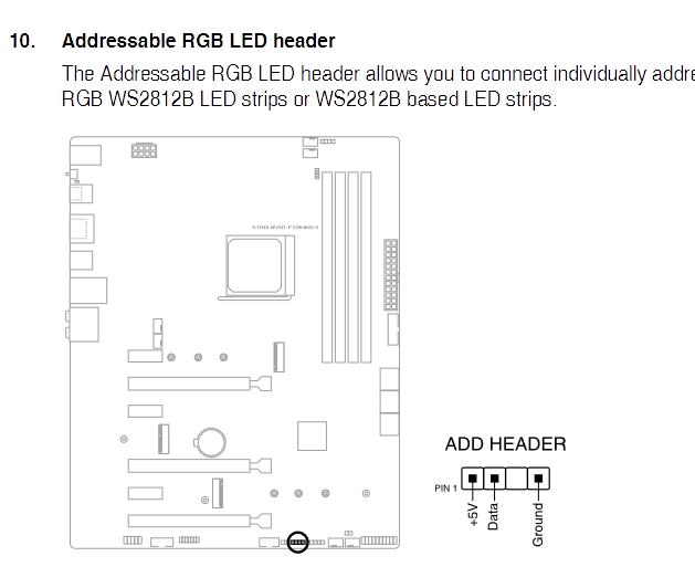

die rgb lüfter haben einen hub der ist mit sata angeschlossen und dann sind sie noch am mainboard angeschlossen damit sie sich drehen und dirgbs werden durch ein kabel angeschlossen das aus dem rgb hub kommt das rgb kabel ist bei einem passenden 3 pin connector am motherboard angeschlossen das mother board ist das asus rog strix b450-f gaming ii

Dein Mainboard hat genau einen ARGB Header. Daran hast du das Kabel gesteckt, welches dann mit dem RGB Hub verbunden ist? Der Hub hat auch die SATA Stromversorgung angeschlossen? Wenn ja, dann sollte es so funktionieren. Beachte bei dem RGB die 5V Kennzeichnung, die muss zum RGB Stecker vom Hub passen.

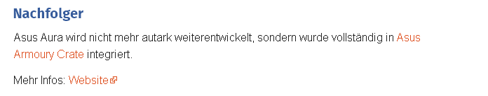

Du meinst Asus Aura, oder? Das ist glaube ich die Asus RGB Software. --> https://www.computerbase.de/downloads/systemtools/asus-aura/
Oh sorry, Asus Aura ist wohl End Of Life, das neue Teil heißt jetzt wohl Asus Armoury Crate.
Teste mal was davon funktioniert oder sogar besser ist. --> https://www.computerbase.de/downloads/systemtools/asus-armoury-crate/
