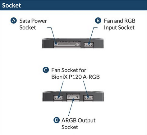

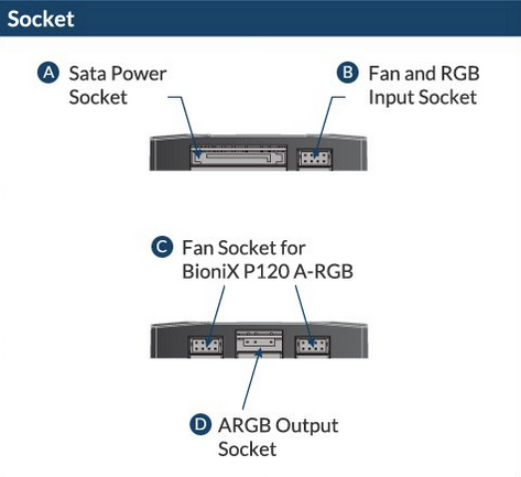

Der hier funktioniert auch für sich allein per Fernbedienung. Einfach per SATA Strom ans Netzteil.
Steuern kannst du jeden 3 Pin ARG Lüfter oder die BioniX P120 A-RGB.
3 Pin ARGB Lüfter auf Geizhals --> https://geizhals.de/?cat=coolfan&xf=5920_3-Pin+ARGB+(+5V/DATA/GND)
