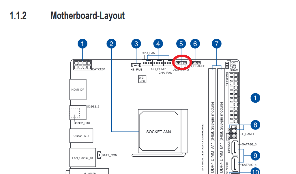

ich habe ein X570I Gaming Wifi und möchte drei Lüfter an das Mainboard anschließen.
Sehe ich das richtig, dass ich zum Anschluss der LEDs den Anschluss auf Seite "1-14" der Betriebsanweisung des Mainboards nutzen kann? An diesen würde ich dann den mitgelieferten Adapter hängen, an welchem wiederrum die drei Lüfter hängen.

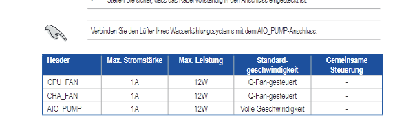

Um die Lüfter anzuschließen, brauche ich sicherlich noch zusätzlich einen Adapter, damit ich mehrere Lüfter am selben PWM-Anschluss anschließen kann, oder? Von den drei benötigten sind nur zwei frei.

ARGB soll wohl an Nr 5.
Reaktionen: Shaav
Shaav schrieb:
Welche sind es denn genau?
Bei RGB am PC unterscheidet man 5V und 12V RGB, diese sind nicht untereinander kompatibel.
Also genau schauen, welchem RGB Header du brauchst, dein MB scheint laut Schema über mir beides zu bieten.

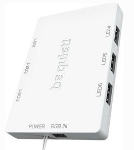

LED-Controller/Adapter Synchronisierungs-Anschluss via 3-Pin ARGB (+5V/DATA/GND), Lüfter/LED-Anschlüsse: 6x 3-Pin ARGB (+5V/DATA/GND), Stromversorgung: 4-Pin Molex, Modell: be quiet! ARGB Hub

Die sind ARGB und bringen einen eigenen RGB HUB mit für 6 Lüfter, wenn ich das jetzt richtig sehe.
Spontan, ohne ins Manual geschaut zu haben, musst du vom ARGB des MB in den RGB IN des HUBs.
Reaktionen: Shaav
Ok,
also 3x RGB über das Hub an den 5V-ARGB-Anschluss des Mainboards
und die 3x Lüfter über Y-Stecker an einen PWM-Anschluss des Mainboards.
Ich glaube jetzt haben wir es :)
Beachte nur, dass du den Header des MBs nicht mit deinen 3 Lüftern überlastest.
Die Daten stehen im Handbuch zum Board und bei den Lüftern.

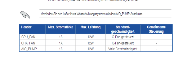

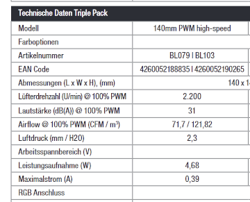

Also 3 Lüfter an einem Header (bei max. Belastung) bist du knapp drüber --> 14.04 Watt / 1.17 Ampere.
Danke für den Tipp. 12W schaffen die Anschlüsse. Das hätte nur für zwei Lüfter ausgereicht.
Reaktionen: di26
Guter Hinweis, ja.
Aber.. Als Gedanke, werden die Lüfter je bei 100% laufen?
Wäre mir persönlich zu laut.
Daher, wenn sie abgeregelt sind, kannst auch 3 Lüfter an einem Port anschließen..
