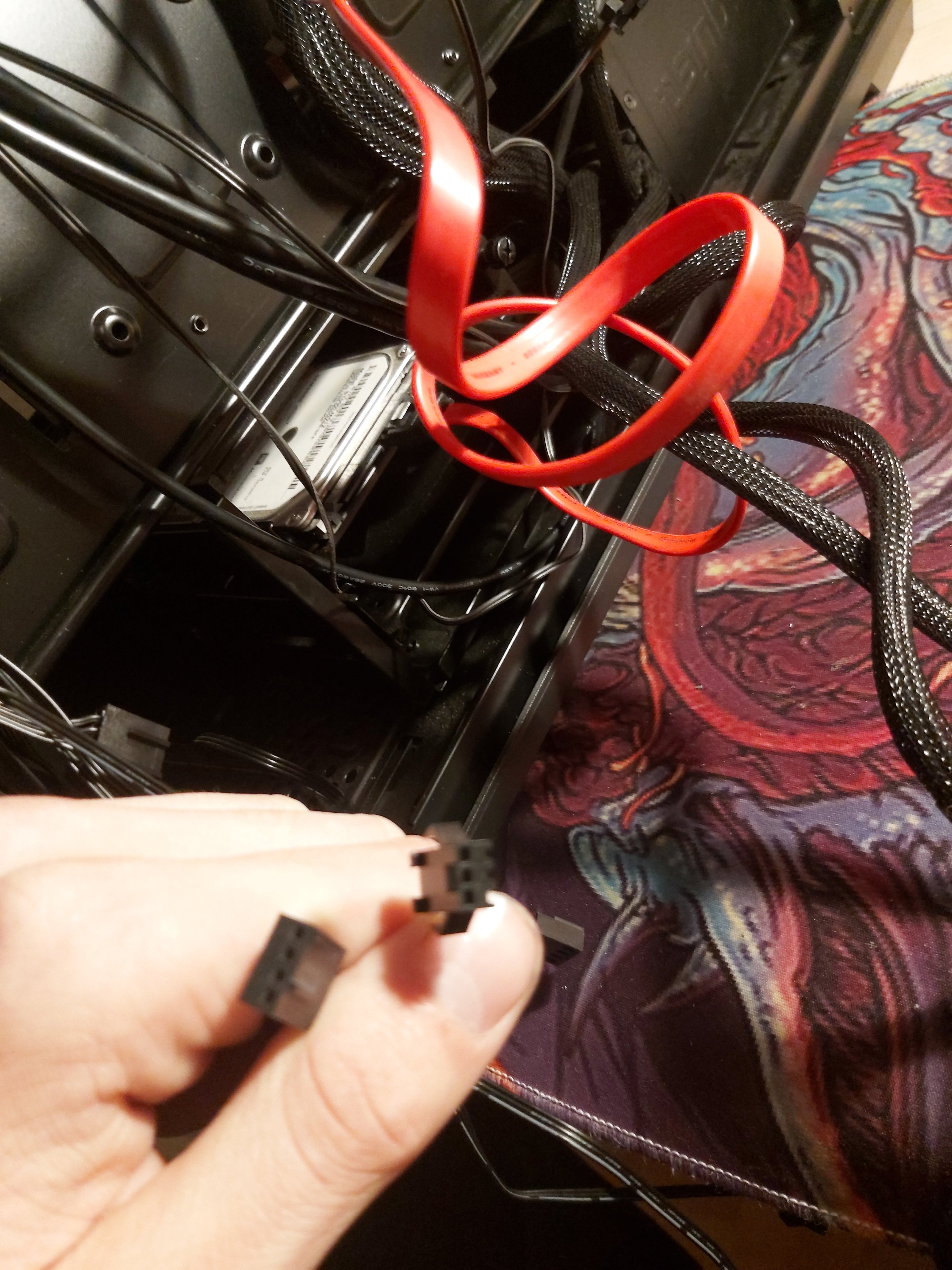

Ich habe mir heute ein deepcool matrexx 70 3f

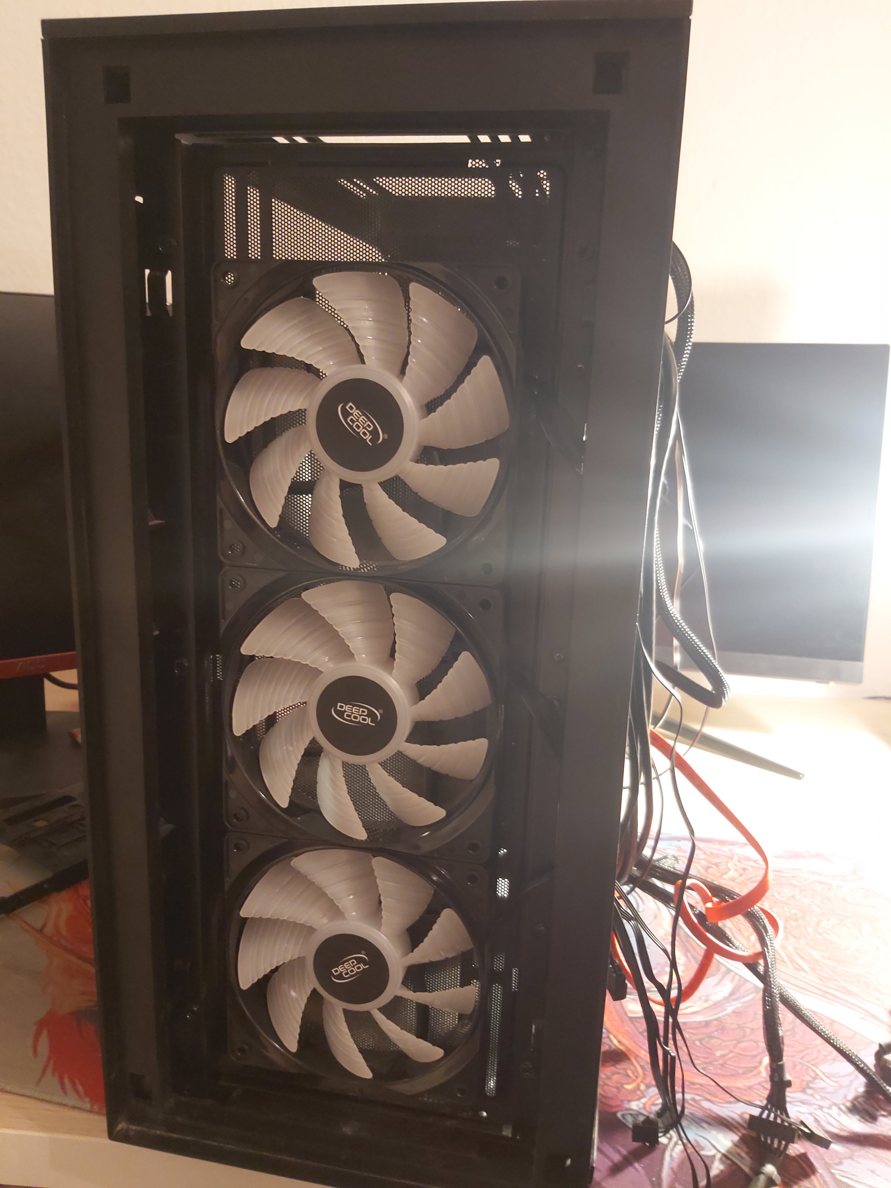

Gekauft . Ich habe alles eingebaut (MAINBOARD B450 PRO CARBON AC). Mußte aber zum Schluß feststellen wo ich die rgb lüfter an der Front mit nur 3 Pins anschließe?
Hoffe mir kann jemand helfen gruß
Die kannst Du einfach an das Mainboard anschließen, nur nicht regeln. Notfalls noch ein Adapter kaufen wenn es zu kurz ist oder die Steckanschlüsse fehlen. ARGB (3PIN) 5V niemals an RGB (4PIN)12V anschließen!!

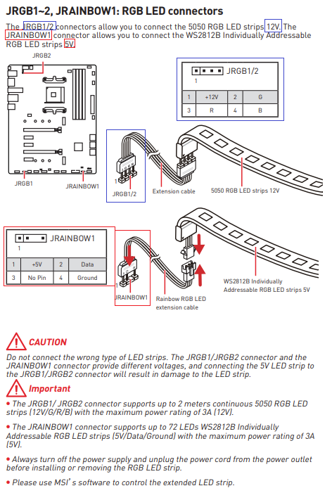

Ansonsten beachten das es bei Computern 2 Arten RGB gibt:
ARGB (was du hier hast) mit 5 V und 3 Pin,
DRGB mit 12 V und 4 Pin.
Aus dem Handbuch deines Mainboards:

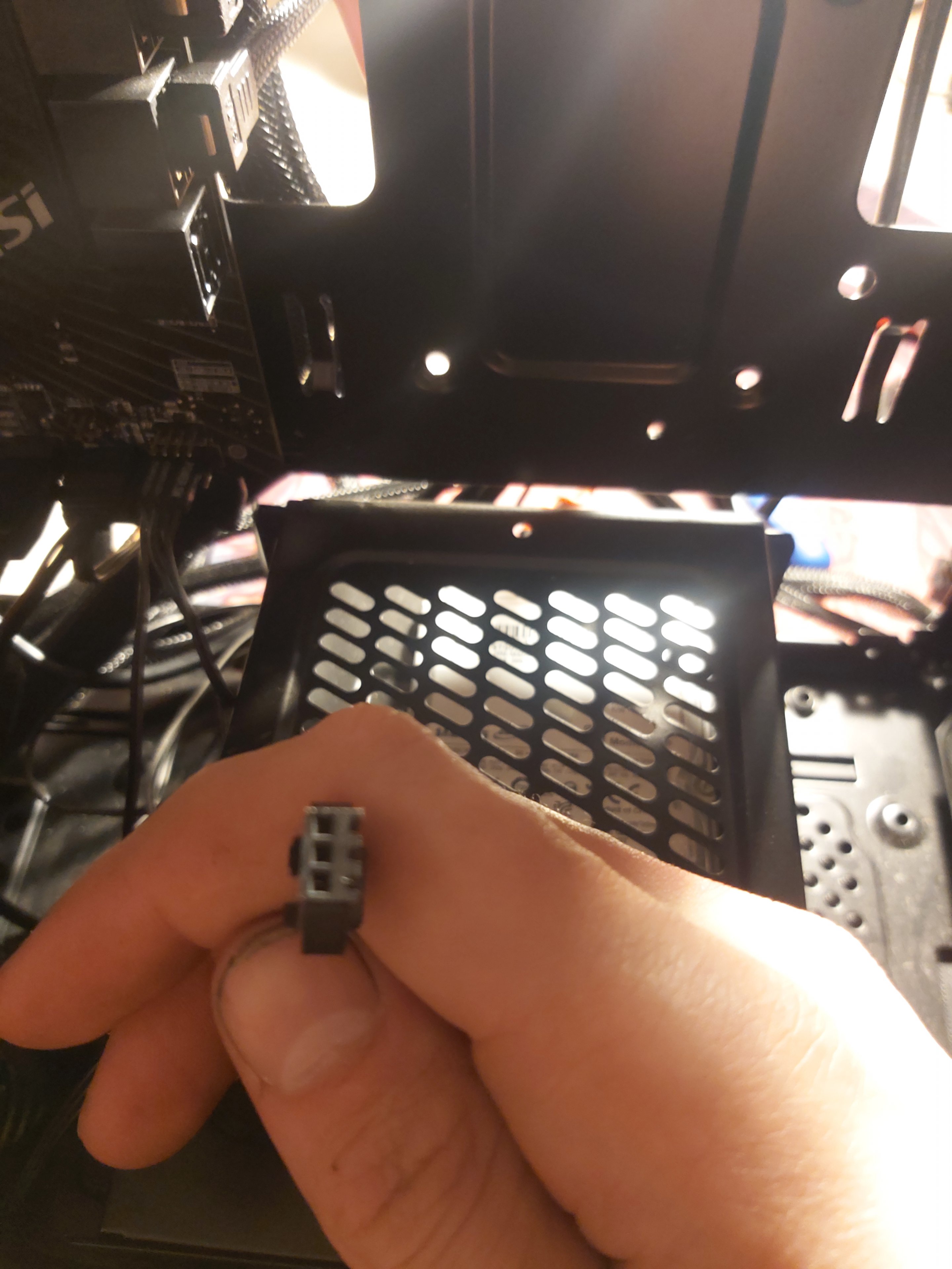

Hätte noch ne Frage wie genau heißen diese Adapter für das 2te Bild zu argb ?
Finde die nirgends und die waren auch nicht mit dabei
