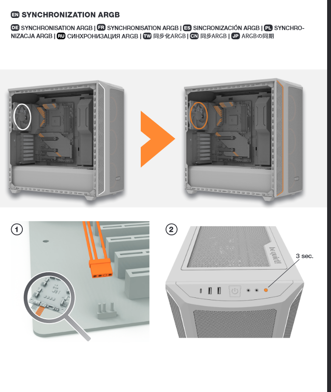

Benötige Hilfe, wie ich die RGB Synchronisation zwischen Mainboard und Gehäuse herstellen kann, vermutlich wird einfach ein Adapter- Kabel benötigt.

Ich gehe davon aus, dass bequiet ein 3-Pin ARGB-Kabel im Gehäuse integriert hat und du musst es nur an den passenden Header anschließen. Danach musst du, wie beschrieben vorgehen.
Hallo, habe selbst vor ein paar Tagen mein System in das Shadow Base 800 FX eingebaut. Das Gehäuse hat auf jeden Fall ein ARGB-Kabel zum Anschluss für das Mainboard. Das Gehäuse hat ja einen ARGB/PWM Hub. Und da ist das Kabel dran.
Aber Achtung! Das ist ARGB! Also 3Pin mit 5V! Dein Mainboard hat wohl nur RGB mit 12V. Das passt nicht zusammen!
Ah, ich sehe gerade Gigabyte hat für ARGB einen eigenen Stecker auf dem Board. Da brauchst du wohl einen Adapter von diesen 3Pin auf dem Board auf den normalen 3 Pin ARGB (der aber 4 Pins breit ist)

Danke @digdib , habe mir das Kabel bestellt.
Hier ein kurzer Abschlussbericht, falls irgendjemand über den Thread stolpert und ähnliche Probleme hat.

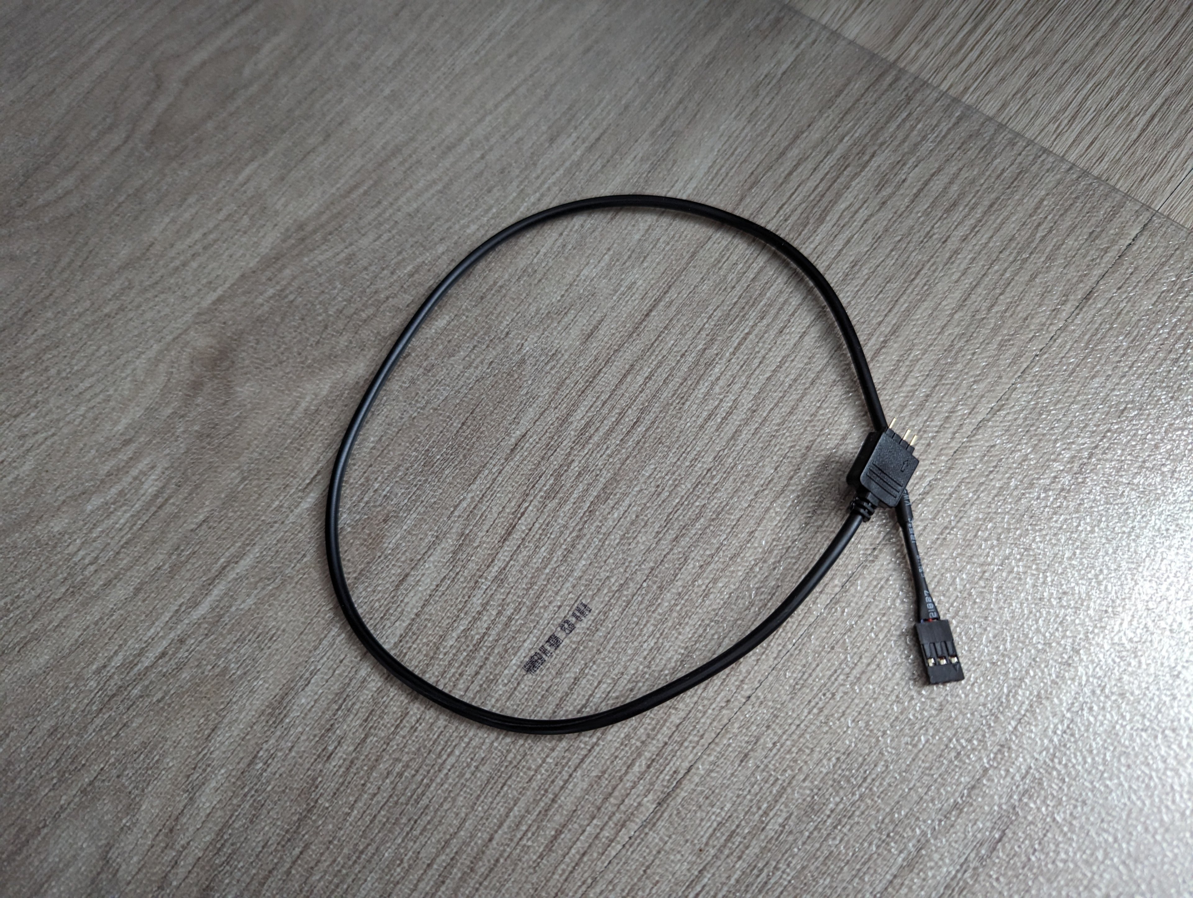

Kabel bestellt, es sieht so aus.

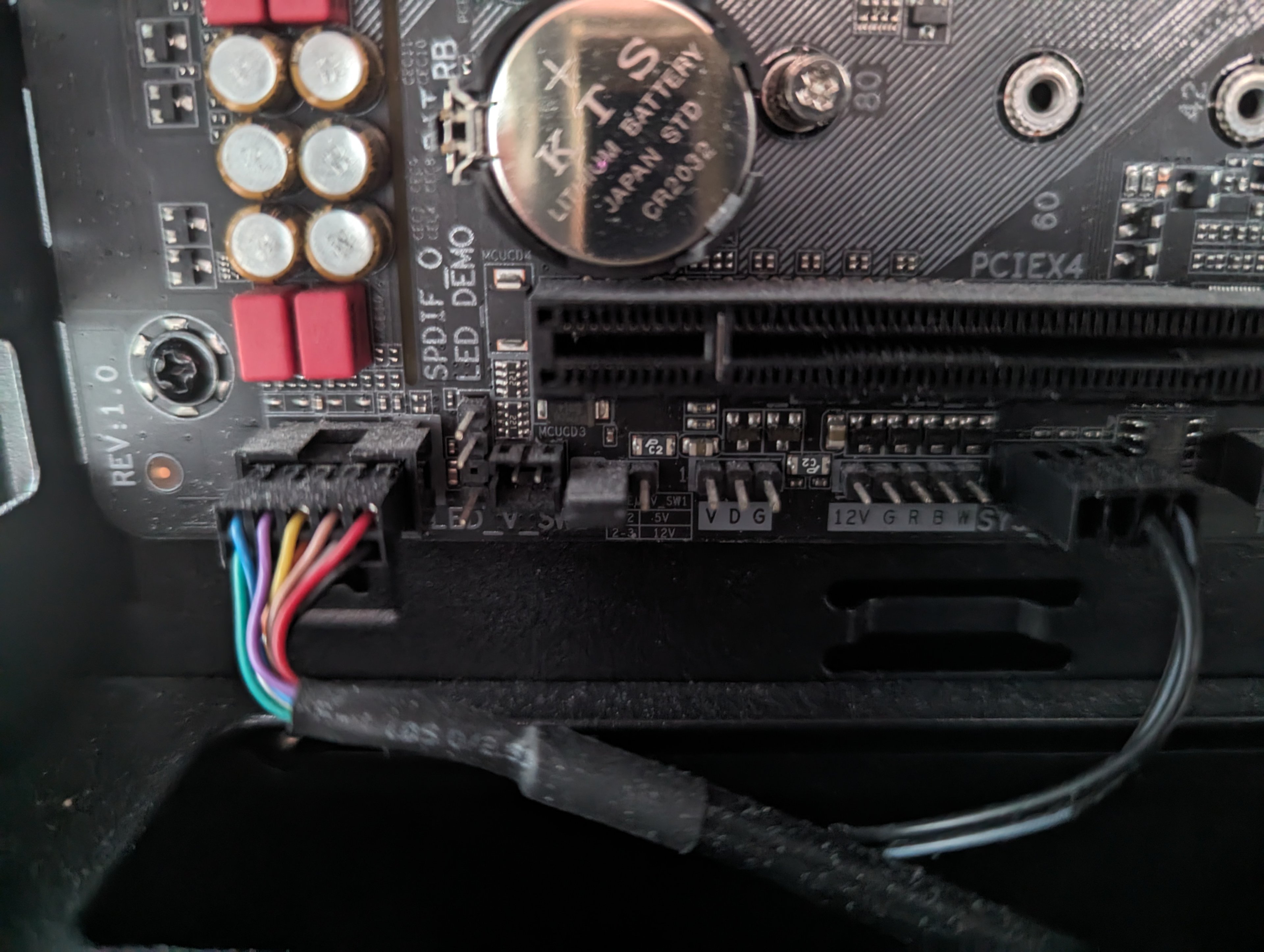

Am Mainboard am 3-Pin D_Led (VDG) angeschlossen und vorher sichergestellt, dass der Jumper für 5V auf Pin 1-2 sitzt.

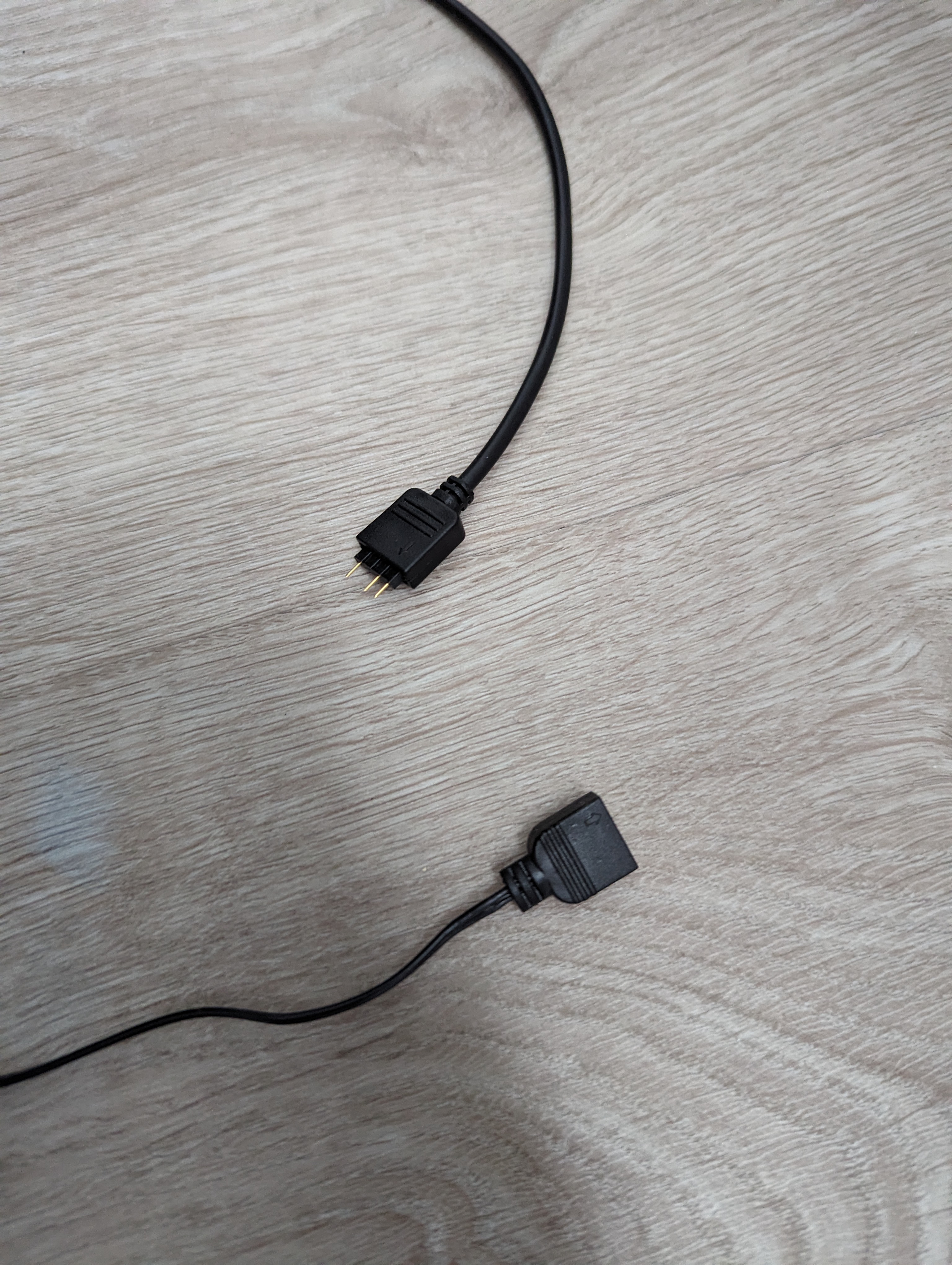

Kabel für die Synchronisation mit dem Mainboard auf das Adapterkabel gesetzt.

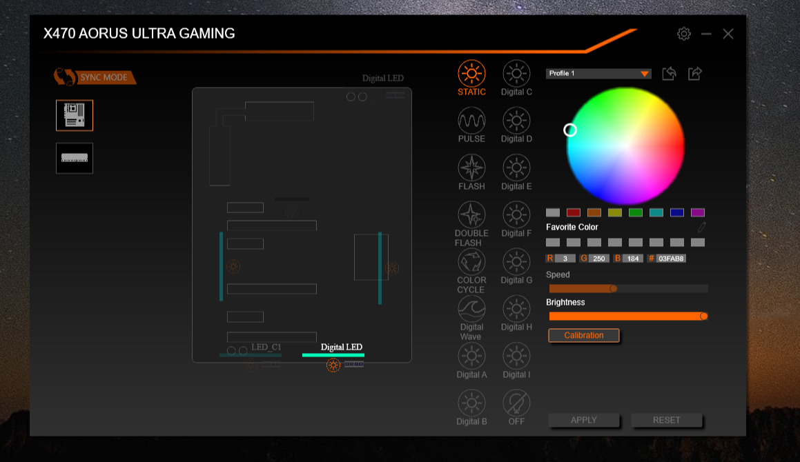

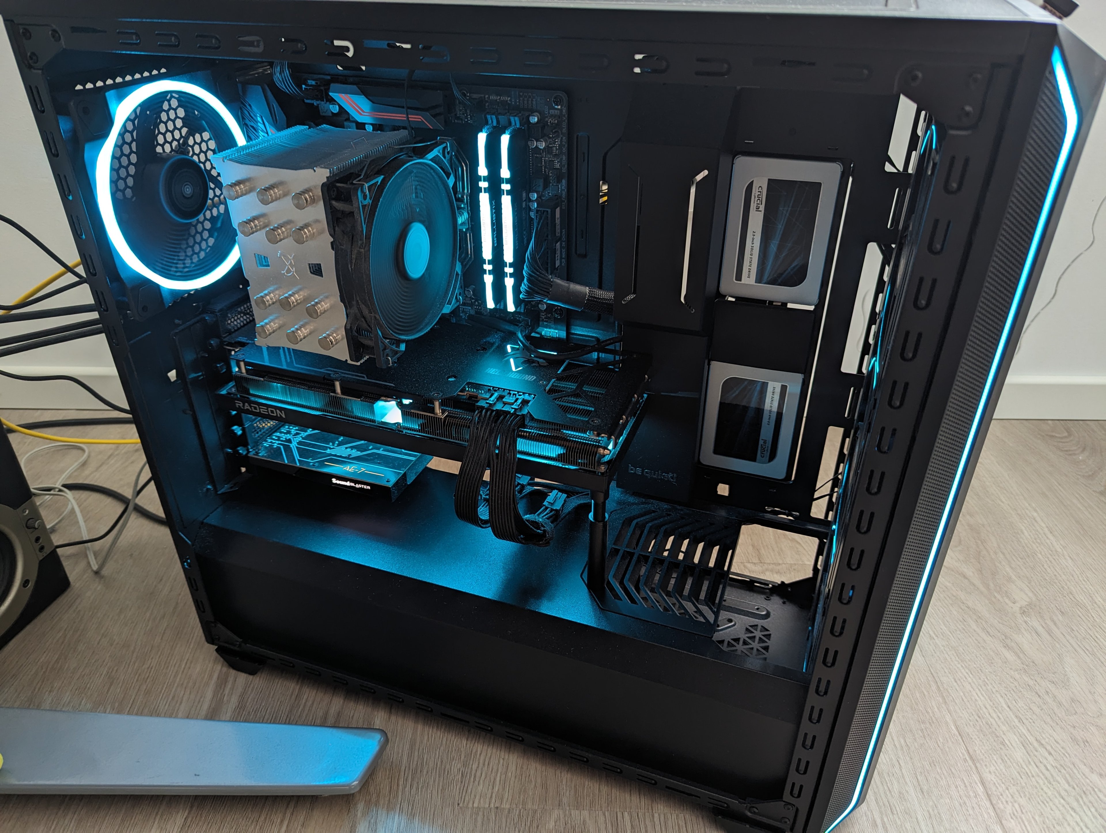

Das Endergebnis sieht jetzt so aus und lässt sich wunderbar über Digital LED im BIOS oder der RGB-Fusion Software steuern.
