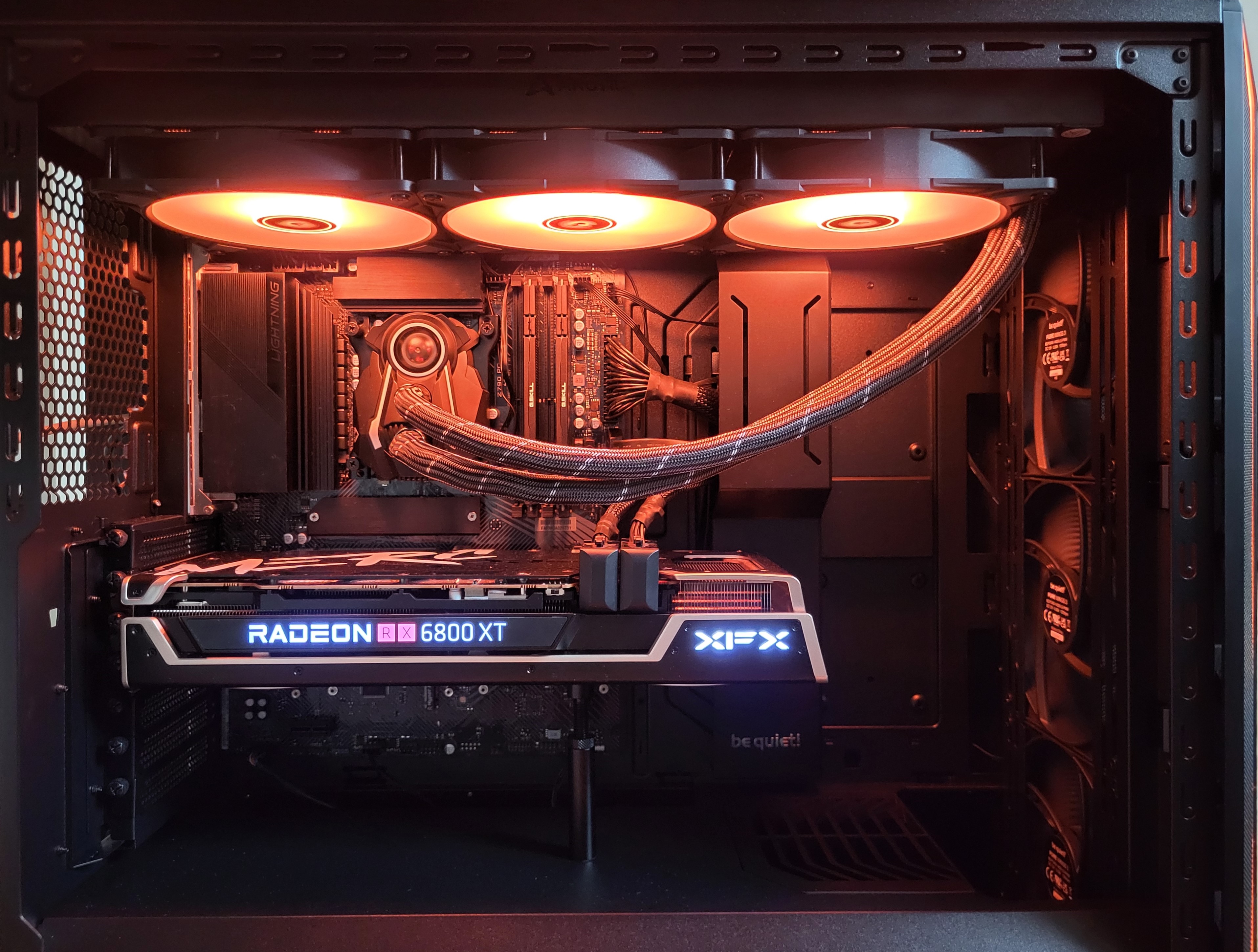

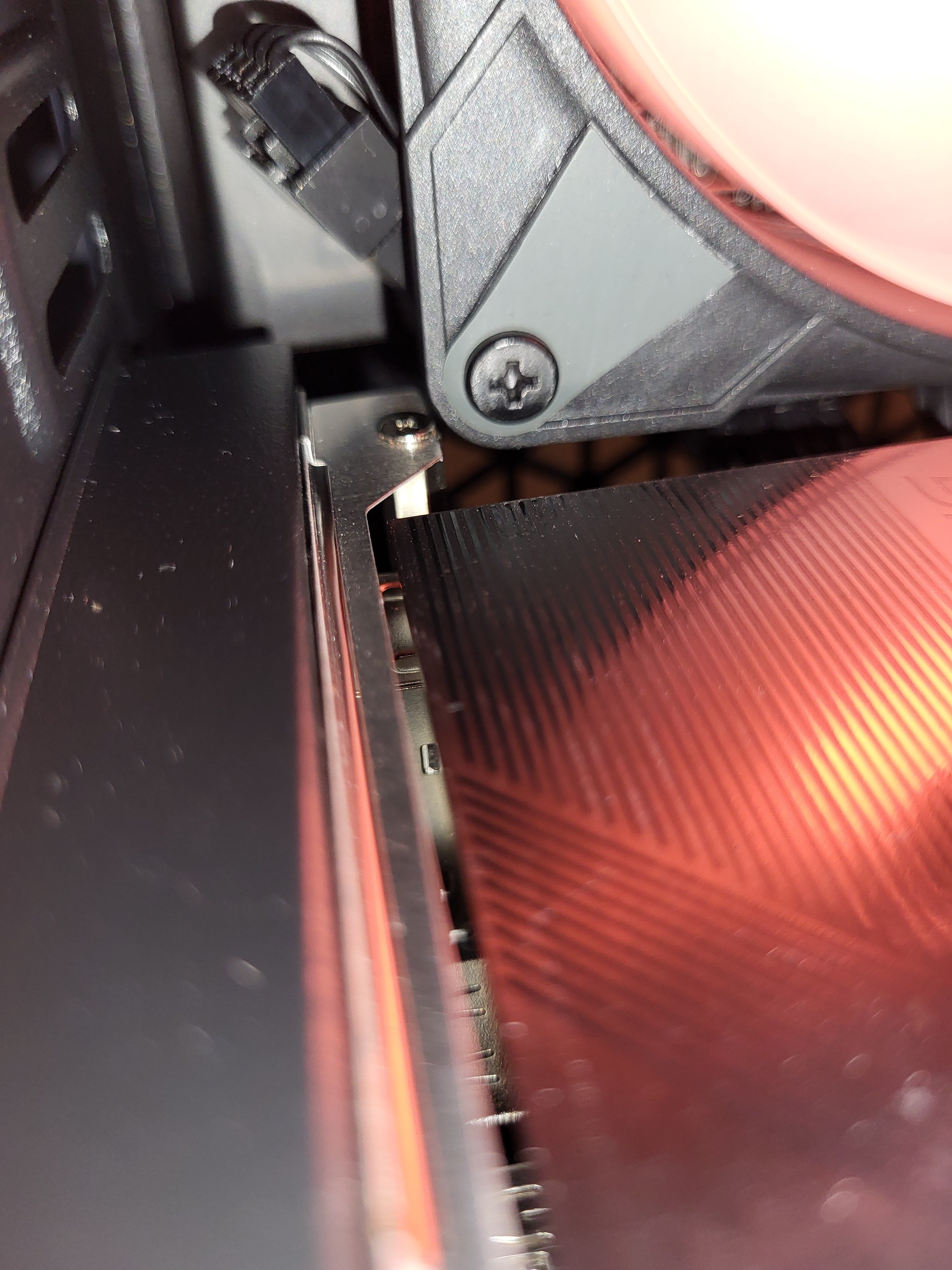

Es kommt auf das Mainboard an: Wenn am oberen Rand (1-1,5cm) keine Bauteile über die I/O-Blende hinausragen, passt es - z.B. beim Asrock Z790 PG Lightning (gerade so). Die Kabelblende muss man drehen und biegen, wenn man sie bei installiertem Radiator abnehmen oder wieder anbringen möchte. Normaldicke 140mm Lüfter passen hinten nicht, 120er sollten gehen.
Detailansicht Engstelle I/O-Blende:
Durch Umdrehen des Radiators, sodass die Schläuche am hinteren Ende des Gehäuses ankommen, lassen sich vielleicht noch ein paar Millimeter gewinnen.
