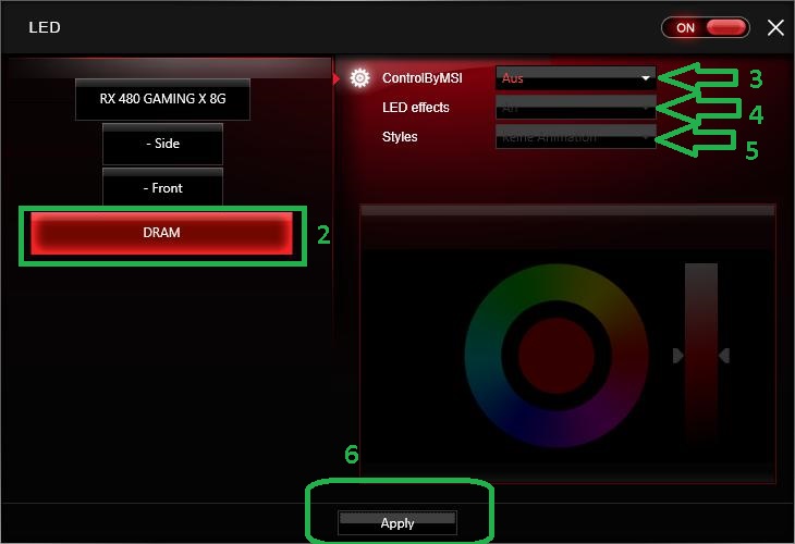

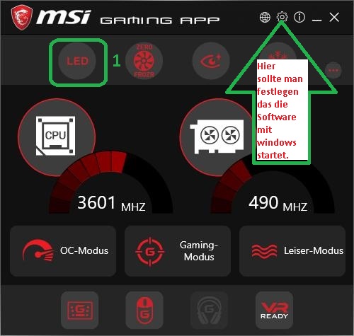

Hast du hier unter 1 geschaut? Nach Installation einmal neu Starten, vorher unter Einstellungen festlegen das die Software mit Windows starten soll.
Da ist bei mir der nur DRAM ( 2 ) angegeben. Das muss ich anklicken dann steht bei ( 3 ) "AUS", das Einschalten, Effect auswählen ( 4 ), wie er leuchten soll ( 5 ) und ( 6 ) das alles Übernehmen nicht vergessen.
@Müritzer genauso hab ich es gemacht aber unter (2) taucht bei mir der DRAM nicht auf. Dort steht bei mir nur Mystic Light, Audio light und GTX960 🤷🏼‍♂️
