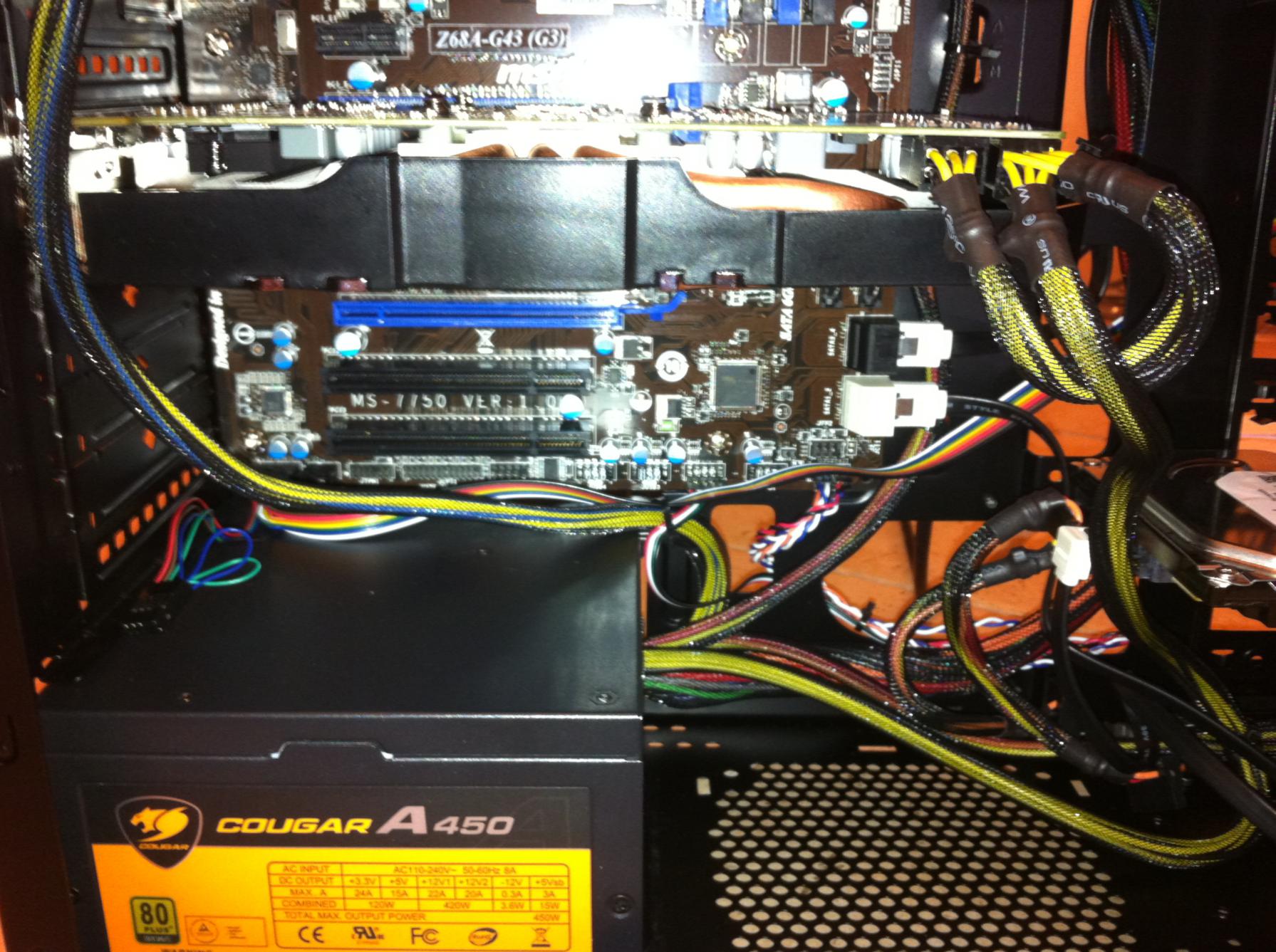

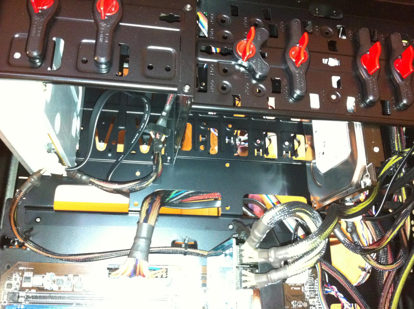

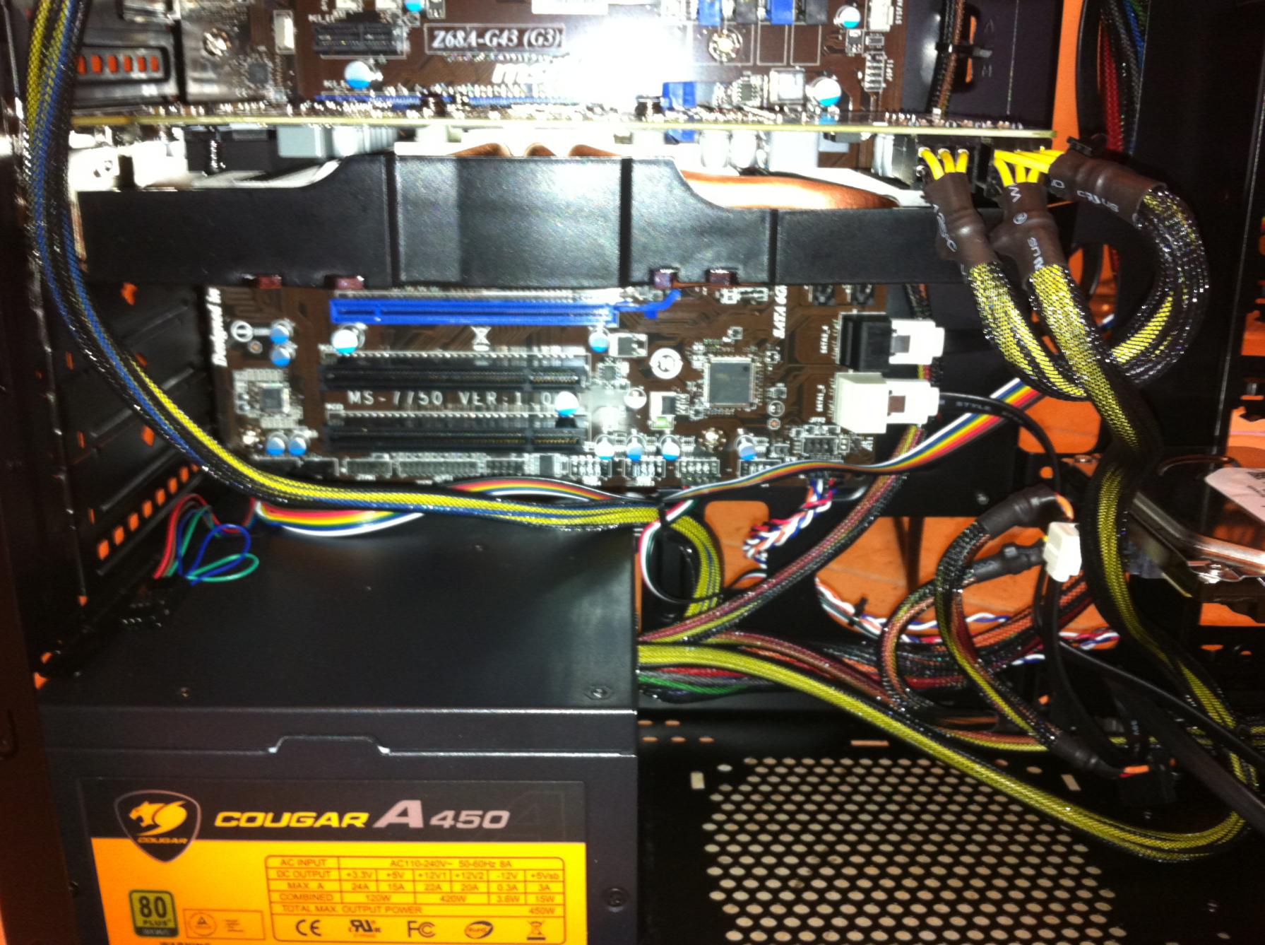

Hallo ich habe heute zum ersten mal einen PC zusammengebaut und wollte mal fragen ob das so richtig ist bevor ich den PC anschalte.
Also hier die Bilder:
http://imageshack.us/g/221/img0170k.jpg/
Vom Netzteil ausgehend:
-Mainboard 24pins
-Mainboard CPU anschluss
-Grafikkarte 2 mal 6 pins
-Laufwerk
-HDD
Andere:
-vom cpu kühler ins mainboard bei cpufan
-vom gehäuselüfter ins mainboard bei sysfan2
-Satakabel vom laufwerk ins mainboard
-satakabel von hdd ins manboard
-ganzen frontpanel kabel unten am mainboard in die vorhergesehenen pin steckplätze

Ansonsten hast du lt. deiner Beschreibung alles richtig gemacht.
Hast du auch Abstandhalter benutzt? <-- das vergisst man (leider) gerne
Nur Mut junger Patawan! Abstandshalter unter dem Mainboard nicht vergessen? CPU vorsichtig und richtig installiert, Klappe dazu richtig aretiert?
Wärmeleitpaste nicht vergessen und Kühler fest und sicher montiert?
Dann gehts jetzt los.
Auf den Bildern zumindestens sieht es so Gut aus.
sieht gut aus.
Sollte im Extremfall auhc nichts kaputt ghen wenns nicht völlig falsch (und dann mit gewalt) gesteckt ist.
Im schlimmsten Fall startet der Rechner nicht.

also abstandhalter waren keine dabei? aber das gehäuse hatte schon eine vorrichtung für das mainboard.
Da sind kleine metall "brücken" an den 9 stellen wo die löscher vom mainboard sind. Denke das sollen die abstandhalter darstellen.
Also wärmeleitpaste brauchte ich nicht, da der lüfter vom 2500K so drei streifen mit paste schon dran hat und die verbreiten sich wenn der prozessor zum ersten mal läuft.
Cpu richtig eingesetzt mit dem pfeil in der richtigen ecke hat auch perfekt reingepasst nur die klemme die man da zumacht ist halt etwas mit druck zu befestigen, habe aber gelesen dass das normal ist. ansonsten war oich vorschtig und habe auch ind en einleitungen die steckplätze gesucht und hoffentlich richtig angebracht.
Bilder lädt man hoch über Erweitert und dann auf das Büroklammer-Symbol. ;)
Obwohl du dir nachdem was du gerade geschrieben hast sicher sein kannst, dass du alles richtig gemacht hast.
Wärmeleitpaste brauchst du nicht, da auf dem Kühler schon ein Wärmeleitpad drauf ist und die CPU hast du auch korrekt eingesetzt. ;)
Normalerweise geht der rechner einfach nicht an. Bei meinem ersten Selbstbau habe ich den CPU-Stromstecker vergessen, der PC ging zwar an aber kein Bild usw., keine Defekte.
PC-Hardware ist normalerweise nur in eine Richtung verbaubar, überall Kerben, Pfeile und Stecker die nur ans richtige Ende passen. Das ist kein hexenwerk, probiers einfach aus.

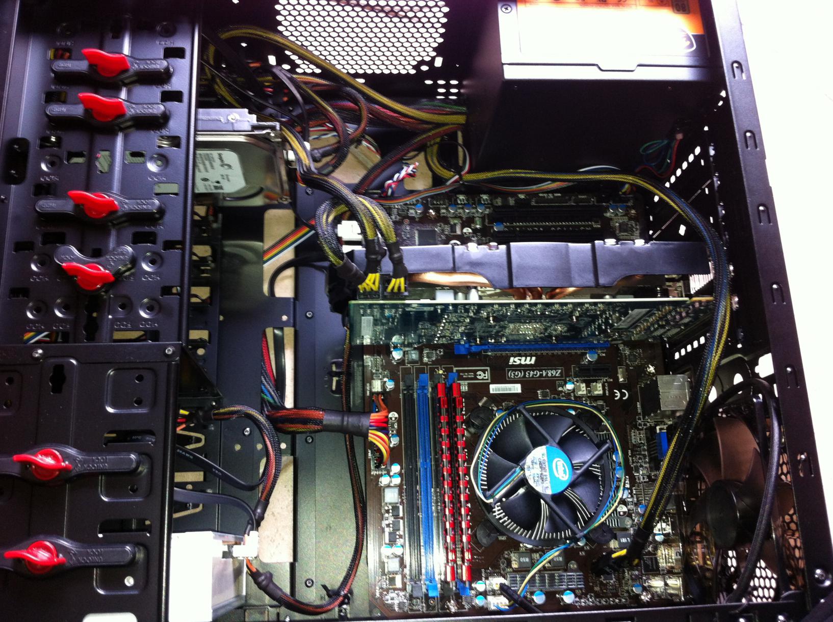

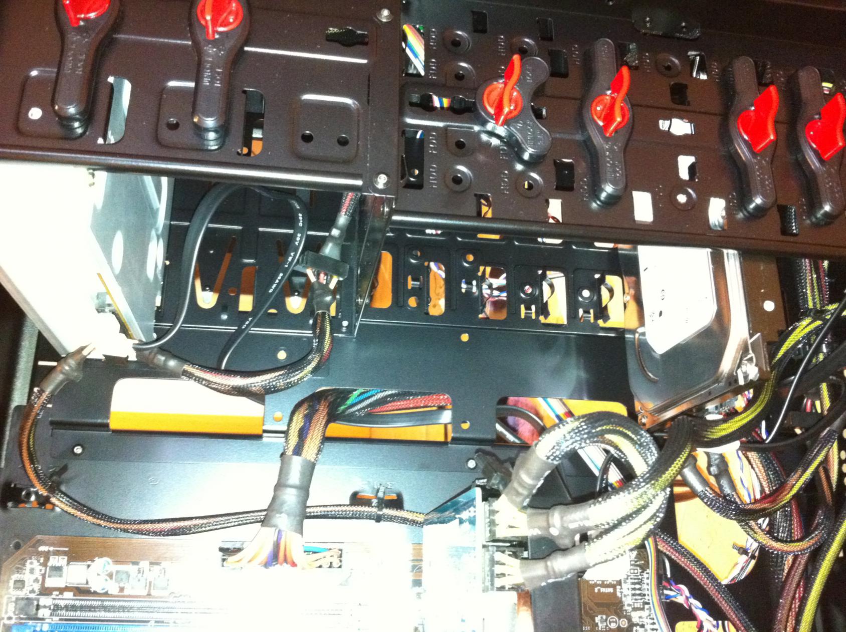

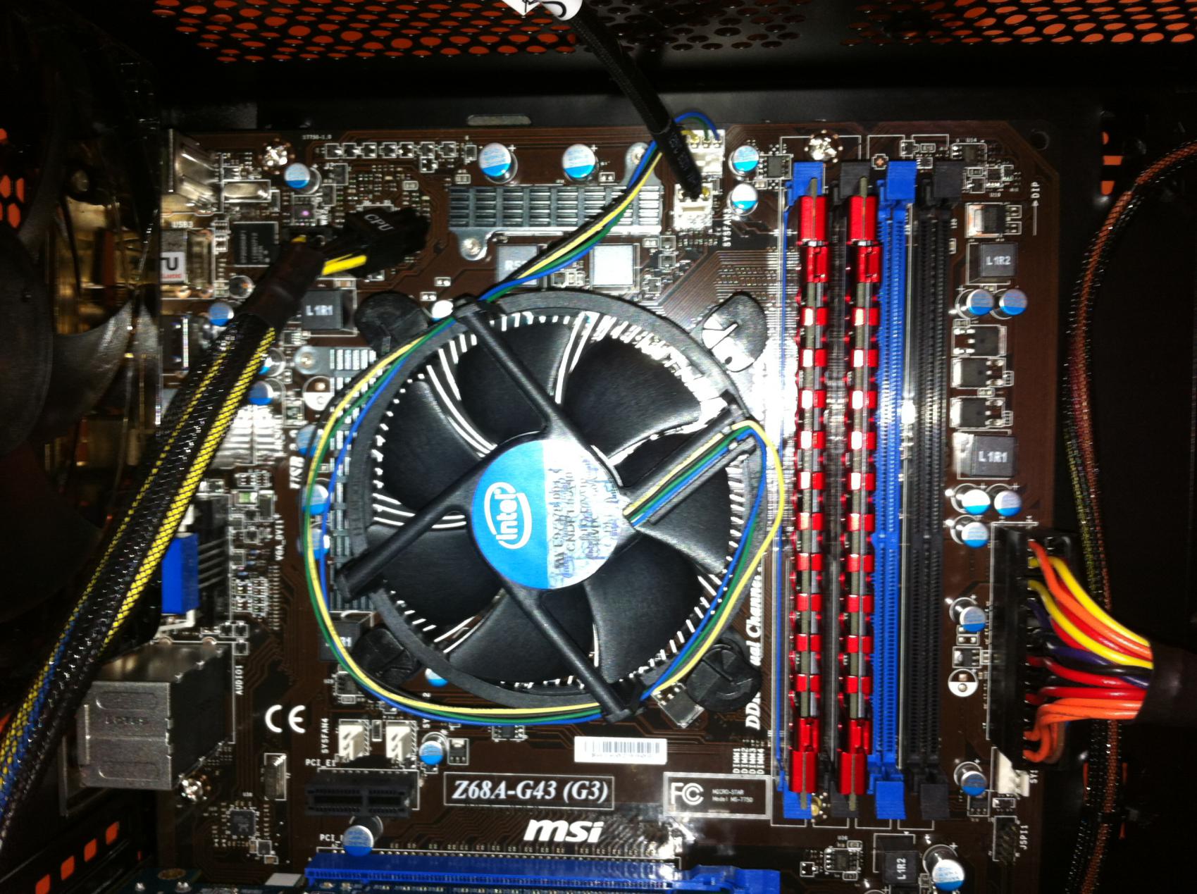

Hier sind die Bilder.
So habe grade alles angeschlossen.
Drücke auf den Anknopf was passiert? Nix :D
Ich denke mal es kann nur daran liegen, dass ich das Frontpanel falsch angeschlossen habe.
Also habe ich nochmal nachgeguckt und siehe da: welches kleine steckerchen guckt da raus?
Der Power SW Stecker. also habe ich den wieder reingesteckt und der pc geht an.
Nächstes Problem :D
ich habe kein Bild haha
was jetzt?

Bau den Speicher mal in die gleichfarbigen Bänke ein. Hat dein Mainboard keine 8Pin Stromversorgung?
Frontpanel ist der Grund warum ich Asus-BOards kaufe, einmal an den Q-Connector gewöhnt will man anders nicht mehr.

hast du den RAM noch umgesteckt?
Bei geradzahliger Anzahl RAM Bausteine immer gleichfarbige Bänke benutzen (DUal Channel). Bei dir also die erste und dritte oder zweite und vierte Bank bestücken.
Der Theorie nach sollte das performanter sein.
