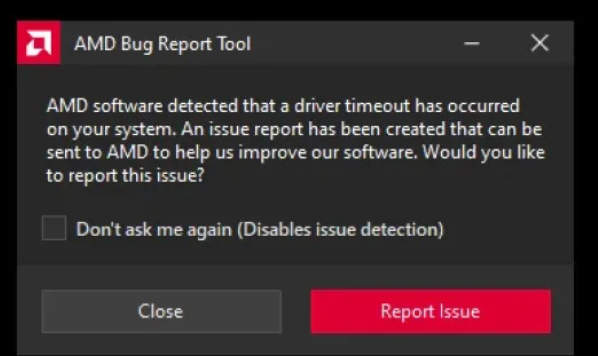

Ich habe mit dem AMD-Support Kontakt aufgenommen, nachdem ich das Problem selber nicht lösen konnte. Ich habe mit der AMD Cleanup Utility den Treiber neu installiert, habe bestätigt, dass ich nicht übertaktet habe und habe ihnen dann eine dxdiag.txt und eine NFO.nfo geschickt. Wobei denen auffiel, dass dort mehrere mehrere LiveKernelEvent-Fehler stehen. Ich habe anschließend auf deren Empfehlung das BIOS geupdatet, alle im Konflikt stehenden bzw. beschädigten Dateien in meinem System mit einem Microsoft Tool geprüft und einen sauberen Neustart ausgeführt.

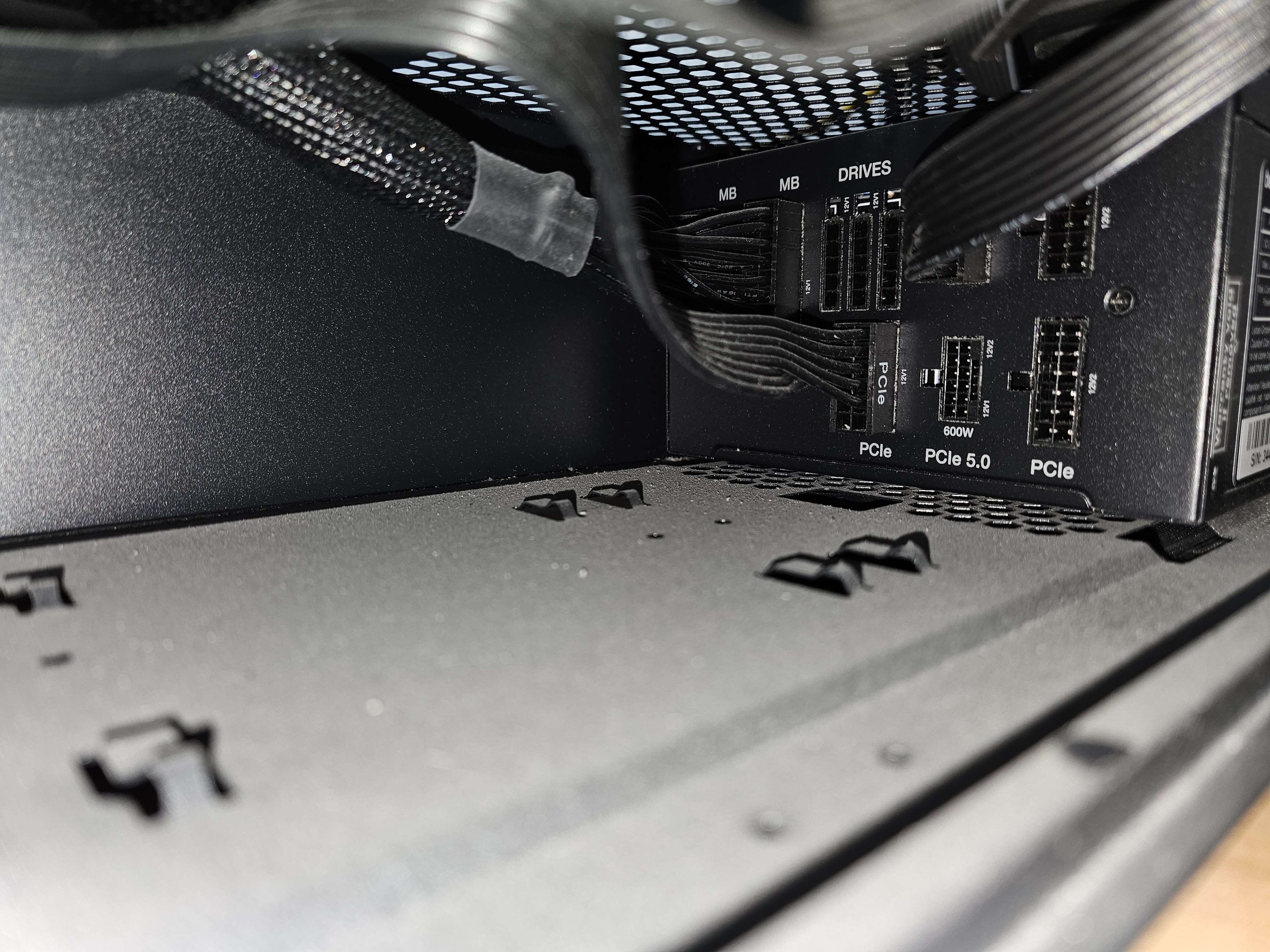

Nun nennten sie mir als letzten Schritt die saubere Neuinstallation von Windows und dabei fiel mir auf, dass sie mir vorher auch ein Bild schickten und mich fragten ob ich die Grafikkarte richtig verkabelt habe? (Habe dies nicht geprüft sondern einfach bejaht, da ich ja dem Tutorial gefolgt bin.
Nun war ich mir nachdem ich es mir selbst angeschaut habe, nicht wirklich sicher ob ich die Grafikkarte richtig angeschlossen habe. Deshalb habe ich Gemini (KI) gefragt, der mir direkt sagte, dass ich sie falsch angeschlossen habe und durch meiner Verwendung des "Daisy-Chain" Kabels diese Probleme entstanden sein können.
Nun weiß man ja aber auch, dass man der KI nicht immer einfach Blind vertrauen sollte und deshalb würde ich euch gerne zu eurer Meinung fragen ob ich die Grafikkarte wirklich falsch angeschlossen habe. Es folgt erst das Bild, das mir der AMD-Support geschickt hat und dann Bilder davon, wie ich sie angeschlossen habe. Ganz unten stehen außerdem noch die Systemkomponenten. Danke für die ganze Hilfe. :)

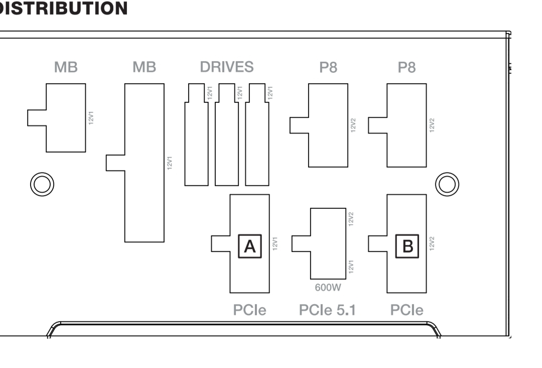

Bei Grafikkarten mit 2x 6+2pin PCIe Stromanschlüssen sind zwei separate PCIe Stromkabel zu verwenden, die beim Netzteil in PCIe A und Pcie B gesteckt werden

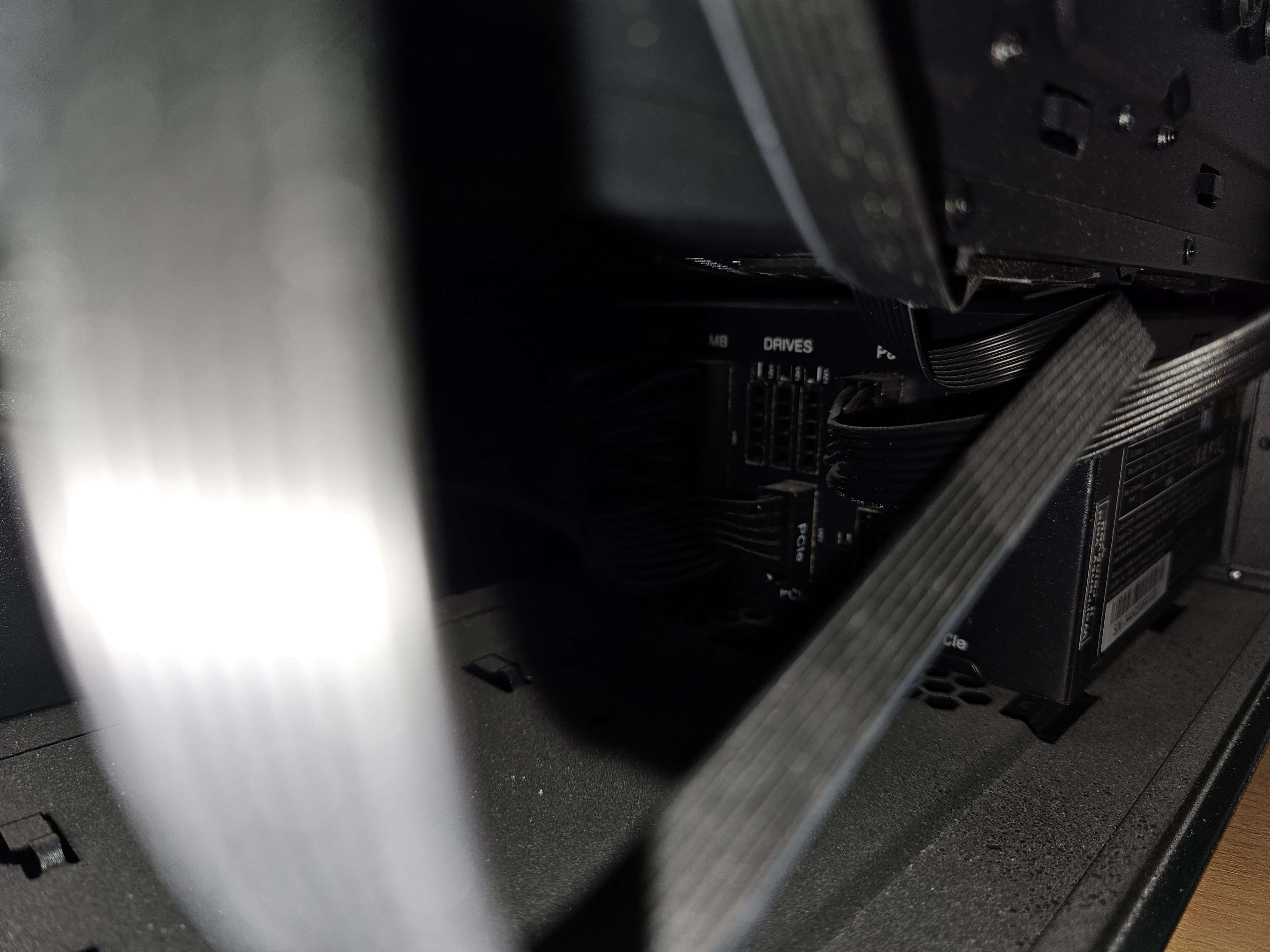

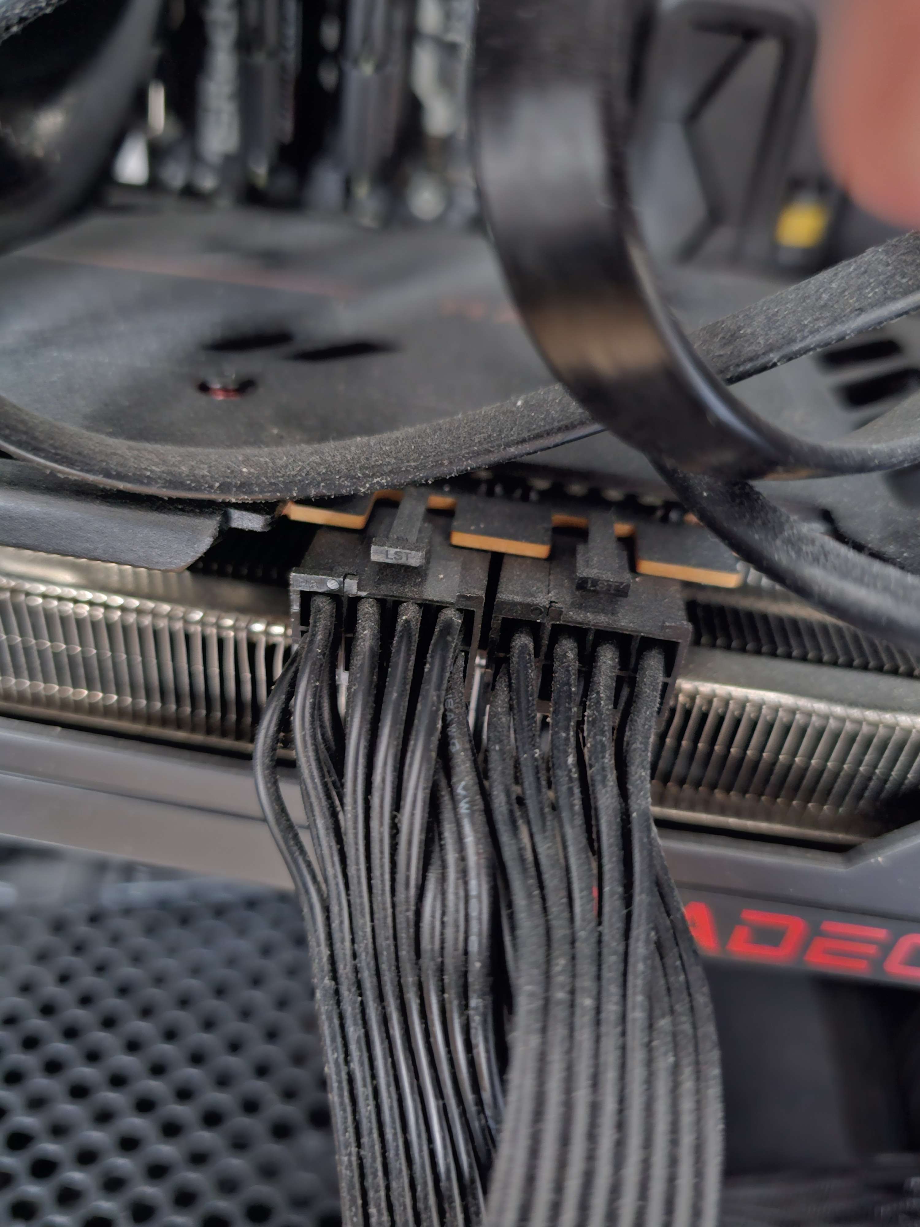

An deiner Grafikkarte sind 2 Stromanschlüsse. Diese sind auch belegt. Sind das 2 getrennte Kabel und geht jedes davon separat ins Netzteil?
Beim Bild vom Netzteil sieht man ein Kabel das in die Buchse für PCIe A geht, wenn das zur Grafikkarte geht, ist das Label erstmal richtig. Geht das andere Kabel, falls es 2 separate sind, zufällig in die Buchse von P8 (über PCIe 5.0) oder wo geht dieses Kabel hin? Falls das Kabel zur Grafikkarte geht, kannst du einfach mal versuchen dieses Kabel in PCIe B zu stecken und schauen ob der Fehler bestehen bleibt.
@empty88 Das Kabel ist ein Kabel was in Richtung der Grafikkarte getrennt wird und daraus 2 Stecker "entstehen". Es steckt auf der einen Seite nur in dem PCIe A drinne.
Klemm das zweite Kabel in PCIe B an und steck dann von A und B nur jeweils einen Stecker in die GPU.
laut seinen Bildern nutzt er ein Y-Kabel. Laut Handbuch und Vorgabe AMD sollte er aber 2 getrennte Kabel nutzen bei GPU mit 2 Stromanschlüssen.
@Jo.Ha.Ger,
Im Endeffekt einfach mal testen ob mit 2 getrennten Stromkabel wieder rund läuft. Also ein 2. PCIe Kabel vom Netzteil dazu stecken.
Prinzuipiell sollte man bei der jetzigen Verkabelung zumindest nichts kaputt gmeacht haben, denn im Extremfall bekommt/bekam die Grafikkarte einfach nur zu wenig Strom, weil ein Y-Kabel und keine 2 getrennten genutzt wurde, um die volle Leistung zu bringen.
Die Fehlermeldung aus Deinem ersten Post besagt lediglich, dass ein Treiber-Timeout aufgetreten ist.
Es sagt nicht, dass die Hardware defekt sein muss oder ist. ;)

Es ist mir auch bewusst, dass an den 12V auch noch weitere Verbraucher hängen, vor allem die CPU. Sind die PCIe Anschlüsse auf zwei Rails aufgeteilt? Ich finde dazu keine Angaben von Be Quiet. Hilft dem Thread Ersteller zwar nix, aber wäre interessant zu wissen. ;)
