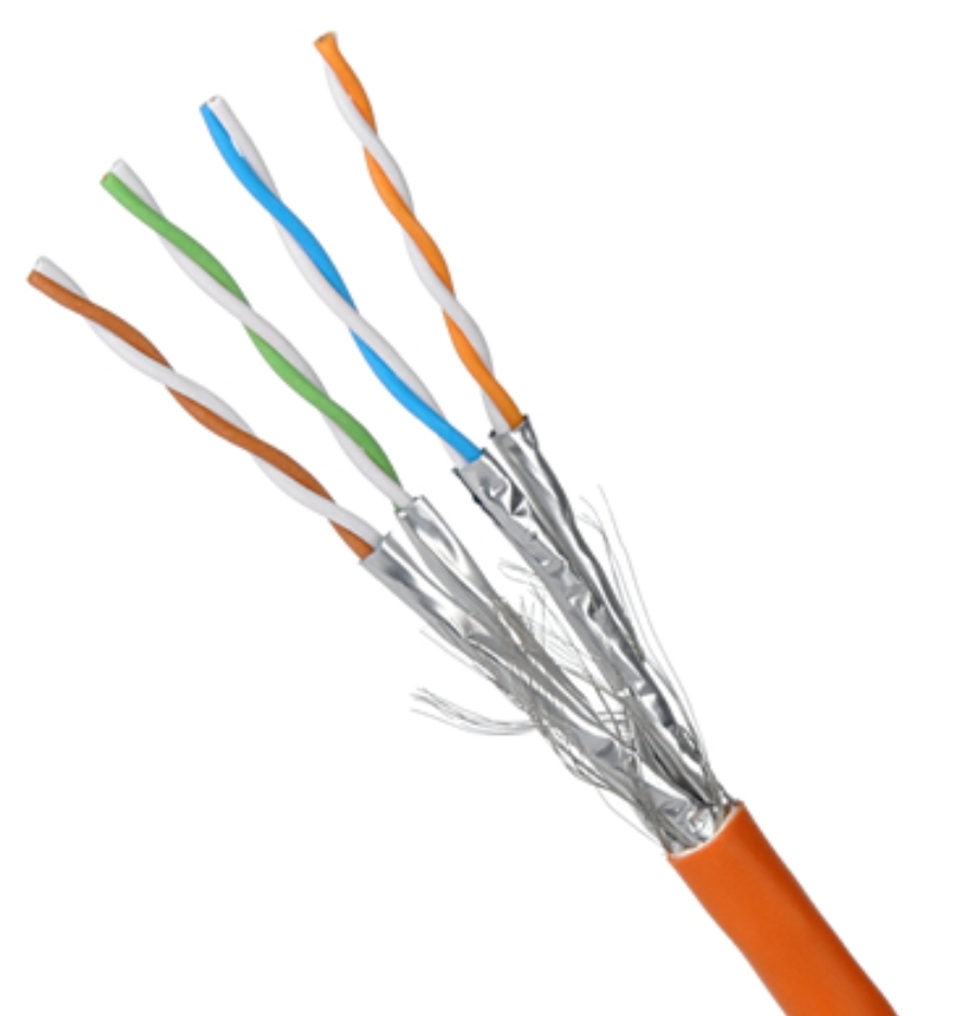

ps: was ist das für ein Netzwerkkabel ? 4 Adern sind komplett weiß ?
Oder haben die vier weißen Adern noch eine zweite Farbcodierung?
Ist doch normal so.
Das ist jetzt nichts ungewöhnliches, eine Farbe + ein weißes gehören zusammen und sind geschirmt.
Solang er jetzt nicht ein weißes von ner anderen Farbe da irgendwie vertauscht hat, passt das so.
