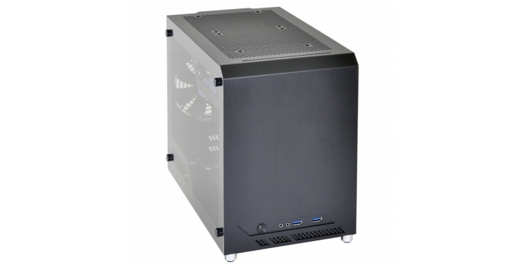

Schau dir mal das Lian-Li Q10 an, miener Meinung nach ein sehr schönes kleines Gehäuse.
Habe ich auch gerade verbaut und werde in den nächsten Tagen ein Review dazu schreiben.
Vorteile:
280mm Grafikkartenlänge
160mm CPU Kühler Höhe
150mm Netzteillänge.
Super schöne möglichkeit die Kabel verschwinden zu lassen.
