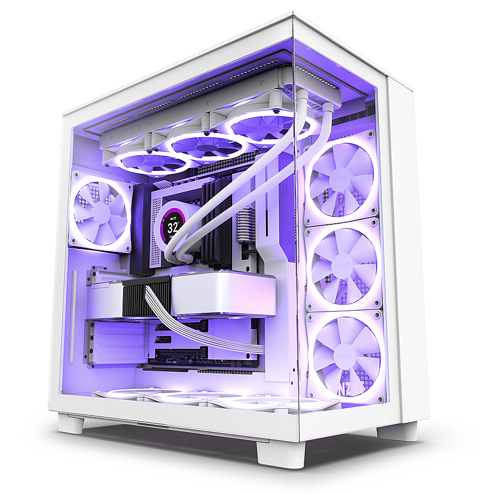

Ich habe mir jetzt neue Lüfter gekauft und wollte fragen wie ich sie installieren soll.
Ich habe jetzt einen hinten am PC outtake und unten 3 die ebenfalls outtake sind. Dann habe ich oben bei der AIO 3 die intake sind und die 3 vorinstallierten Lüfter die intake sind. Soll ich sie anders installieren oder passt das so?

Bitte was? Du willst die Luft von oben nach unten durchdrücken?
Warme Luft steigt nach oben.
Die AiO-Lüfter müssen rausblasen, die unten rein. So wie hier:
Noch besser sichtbar hier:
Reaktionen: Firefly2023
Totaler Schwachsinn.
Warum unten outtake, wenn von dort die kalte Luft kommt?
Warum oben intake, wenn heiße Luft von sich aus nach oben steigt?
Oben Outtake ,unten Intake, Vorn bzw. Seite Intake, hinten Outtake hab ich das .

Würde ich bei dem Gehäuse genau so machen
1 Oben kommt schöne kühle Luft von außen durch den CPU Radiator womit deine CPU etwas mehr Leistung haben sollte.
2 Der Lüfter hinten links oben zieht schon mal einen großen Teil der vom Radiator erwärmten Luft hinten gleich wieder raus.
3 Die 3 Lüfter unten saugen schon mal einen großen Teil der durch die Graka erwärmten Luft nach unten weg das hat mehrere Vorteile.
a.) Ein kurzer Weg nach draußen!
Warum soll man die Warme Luft die Unten von der Graka erzeugt wird erst einmal quer durchs Gehäuse nach oben pusten?
Über die NVMe, Spannungsversorgung. Mainboard Komponenten nur weil Warme Luft natürlicherweise nach oben steigt? Dafür gibt es ja Lüfter um von solchen Gegebenheiten unabhängig zu sein.
b.) Dadurch das die Luft unten heraus gepustet wird kommt auch weniger Staub in den Rechner da der Boden immer Staubiger ist als die Umgebungsluft. Sicher gibt es Staubfilter aber gerade unten sind die immer super schnell zu u. meist nicht so einfach zu reinigen wie die übrigen Staubfilter oben oder vorn am Gehäuse.
C.) Da die 3 Lüfter vorne die Luft nicht direkt auf die Graka pusten ist es schwieriger die Kühle Luft von Außen zu den Graka Lüftern zu bekommen. Da du aber einen Luftstrom von oben nach unten hast sollte das kein Problem mehr sein.
so hab ich die 10 Lüfter bei meinem H9 Flow auch.
Alle an einer gemeinsamen 10x4pin Steuerung auf minimal RPM. Leise und genug Durchzug.

Das funktioniert wegen Unterdruck. Besser funktioniert es, wenn man (in dem Fall von unten) aktiv Luft zuschaufelt, das mag besonders die Grafikkarte gerne. Dann hat man das zusätzlich zum Unterdruck, wenn die Seitenlüfter hinaus pusten.
Ansonsten: Niemand machte ne Raketenwissenschaft draus. Der TE hat gefragt und von mehreren Leuten ne ziemlich einfache und eindeutige Antwort bekommen.
@4BitDitherBayer
Das liest sich aber auch ziemlich wild. Als wenn die CPU bei der Lüftermenge irgendwas an Leistung verliert. Es ist vor allem die Grafikkarte, die Luft von unten und Outtake oben mag. Das ist nämlich die bei weitem hungrigste Komponente im System.
Mit vier weiteren outtake-Lüftern links und rechts wird die warme Luft von der GPU ohnehin kaum den Radi erreichen.

Ok das war vielleicht zu viel überspitzt geschrieben. Ich habe auch die Konfiguration erwähnt, weil es die ist, welche am wenigsten Berücksichtigung erfährt. Der intake beim Lian Li unseres Juniors ist dann halt nicht aktiv, sondern eher passiv. Die angesaugte Luft der Lüfter kommt ja irgendwo her. Es wird halt sehr häufig die Kombination vorne und unten intake mit oben und hinten outtake empfohlen, was ja auch völlig legitim ist.
@motorazrv3
Du kannst ja mal die Temps unter Last vergleichen mit unten rein und oben raus, so wie auf den Bildern...
@djducky
Könnte ich aber meiner Meinung nach den Aufwand nicht wert. Es ist gerade alles so sauber verlegt / installiert. Aber vielleicht kommt es ja mal dazu.
Was ist in einem Gaming PC mehr ausgelastet und hat eine höhere Temperatur, CPU oder GPU ?
Diese Komponente ist meist auch am lautesten. Diese Komponente braucht die kühle Luft ! :evillol:
Aber woher bekommt die Grafikkarte dann ihre Luft ? Deren Lüfter saugen doch Luft von unten an !
Das nennt sich Airflow also Luftstrom und der ist ständig also das Gehäuse wird ständig durchlüftet.
Das funktioniert sogar ohne Gehäuselüfter weil warme Luft auch von ganz alleine nach oben steigt.
Gehäuselüfter beschleunigen diesen Vorgang etwas also am besten oben 4x raus und unten 3x rein.
Hab ja geschrieben bei diesen speziellen Gehäuse würde ich das so machen.
Ich sags mal so wenn man solch ein kostspieliges Gehäuse hat, hat man auch High End Komponenten verbaut.
Wenn man sich dann mal die Komponenten der Oberklasse anschaut 14900K oder 7950X3D Ist es zu 90% der Fall das die CPU Leistung Thermisch limitiert ist. das sieht man schon alleine daran das AIO´s Empfohlen werden u. keine Luftkühlung wie bei einer Standard Graka wie eine 4090 oder 7900XTX.
Diese großen Grakas werden durch ihren Stromverbrauch limitiert.
Ich frag mich halt wenn die 400Watt verbrauchen, warum soll ich dann diese enorme Abwärme die dabei entsteht quer durchs Gehäuse über alle anderen Mainboard Komponenten Jagen, wenn ich sie auch direkt unten wo sie entsteht einfach u. schnell entsorgen kann.
Das können sie doch weiterhin
a.) Kommt von Oben ja die Luft vom Radiator die Zwischen Glaswand u. Graka da wo auch der Stromstecker in der Regel eingesteckt wird. Das Gehäuse ist ja sehr Geräumig u. bietet dort genügend Platz.
b.) Die Vorderen Lüfter die zwecks bessere Optik ja in der Rückwand eingebaut sind. Leider können die keinen direkten Luftstrom zur Graka schicken sondern pusten ja vorne gegen die Glaswand.
Das ist auch der Grund weshalb man meiner Meinung nach bei solch einer Konfiguration den Luftstrom von oben nach unten gestalten sollte. Da diese Frontlüfter sonst keinerlei Vorteil für die Graka bringen.

Sorry aber das ist Quatsch sicher steigt warme Luft nach oben aber deshalb verwenden wir ja Lüfter damit wir die Luft dahin schicken können wohin wir wollen.
Wenn ich schon einen Airflow im Gehäuse haben will dann sollte der so kühl wie möglich sein u. das erreiche ich sicher nicht wenn ich die warme Luft der Graka die ja bekanntlich ganz unten sitzt quer von unten nach oben durchs Gehäuse jage.

Man benötigt nicht einen maximalen Airflow im Rechner man benötigt eine intelligente Durchlüftung des Rechners. Dann muss man auch keine gewaltigen Luftmassen durch den Rechner bewegen die ihn am Ende doch nur verdrecken.
Ich denke beim NZXT H9 Gehäuse kann man sicher beides machen Airflow von unten nach oben oder eben auch von oben nach unten es ist beides nicht verkehrt u. kommt zum großen Teil auch auf die verbauten Komponenten an. Wenn der Rechner so aussieht wie auf dem Bild das @djducky verlinkt hat würde ich für MICH ganz klar einem Airflow von oben nach unten den Vorzug geben aus den von mir oben genannten Gründen.
Am Ende muss das jeder für sich selbst entscheiden :)
Weil es physikalisch logischer ist. Den Airflow von oben nach unten zu machen ist natürlich möglich
aber dadurch, dass die Grafikkartenlüfter von unten ach oben arbeiten, kämpft man dagegen an. :o
An der Stelle wird die heiße Abwärme der Grafikkarte rausgeblasen, die vorher unten angesaugt wurde.
Wie soll Luft von oben dort vorbei kommen und dann von der Grafikkarte unten angesaugt werden ? :confused_alt:
Aber beim Zocken ist die Grafikkarte doch die heißeste Komponente. Wie du sagtest bis zu 400 Watt,
während die CPU in 4K meist nur 50-100 Watt braucht. Die kalte Luft muss also zuerst zur Grafikkarte.
Natürlich wird es dadurch im oberen Teil des Gehäuses auch wärmer aber es kommt doch ständig
kalte Luft von unten nach. Was passiert wenn die Grafikkarte nur warme Luft von oben bekommt ?
Sie wird viel heißer, die Lüfter drehen auf also werden laut und der Bosst Takt sinkt also weniger FPS.
Die benötigte Luftfördermenge hängt natürlich von den verbauten Komponenten und deren Abwärme ab
aber bei mir mit RTX4090 und 8 Kern CPU braucht man schon einen recht starken Airflow um das Gehäuse
beim Zocken in 4K 120FPS ordentlich zu durchlüften. Bei mir unten 3x rein sowie oben und hinten 4x raus.
Bis ~800 U/min recht leise aber die Grafikkarte hört man eben etwas raus und das obwohl die von unten
