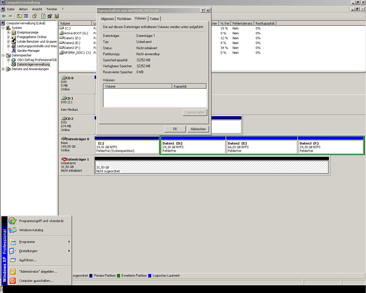

Kannst du mal einen Screenshot machen, was die Datenträgerverwaltung anzeigt?
Klaro
Edit: Es handelt sich um den Datenträger1! Den meinte ich mit '50GB', die Platte selbst hat ja auch keine 250GB :)
Fällt dir auf, dass der Datenträger nicht initialisiert ist?
Rechtsklick auf den Datenträger 1 und Initialisieren auswählen (damit wie bei Datenträger 0 "Basis" steht).
Und dann mal berichten, was passiert ist.
Jepp..is klar! Er macht aber trotzdem nichts...könnte zwar jetzt partitionieren (primär oder erweitert), aber trotzdem nur die 32GB....wo sind die anderen ~195GB hin? :freak:
Das wird wohl daran liegen, dass du mit einem DOS-Tool einen falschen MBR geschrieben hast und dadurch Windows vorgegaukelt wird, die Festplatte wäre nicht größer.
