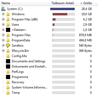

Bei meinem Surf/Office/Musikhör/HTPC sieht es auf der 64GB SSD so aus:
Das System ist seit über 2 Jahren installiert (Win7 Home Premium x64, 8 GB RAM), der Ruhezustand ist aus, die Auslagerungsdatei auf minimal 1 GB gestellt (wird auch nie größer)
Eigene Dateien usw. sind natürlich auf HDD verschoben, aber sonst ist eigentlich alles ganz normal belassen an dem System, und es ist auch wirklich alles installiert, was ich hier brauche. Natürlich sind keine großen Suiten wie Adobe CS oder sowas installiert, und auch keine Spiele, das ist klar.
Ich will damit sagen, dass viele "normale" Systeme wie dieses mit 64GB gut auskommen können. Ich habe kürzlich eine neue Samsung 830 für diesen Rechner gekauft, und wieder eine 64GB genommen, und sie von der alten SSD geklont.
Dieses System läuft so wie es ist sehr gut, und wird auch nie größer werden - eine 128 GB SSD wäre volle Verschwendung gewesen!
Übrigens lasse ich hin und wieder auch mal CCleaner laufen, bei dem ich kürzlich auch noch von Hand einen Grafik-Cache des Windows Media Players hinzugefügt habe. Dieser Albencover-Speicher von Windows Media Player kann unter Umständen ganz schön anwachsen, selbst wenn man ihn eigentlich nie benutzt, und das Caching abgeschaltet hat.
Zu finden unter: C:\Users\*Benutzername*\AppData\Local\Microsoft\Media Player\Grafikcache\LocalMLS\
Ein Blick lohnt sich, u.U. ist dieser Ordner einige GB groß!
