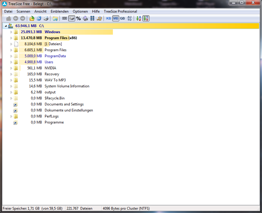

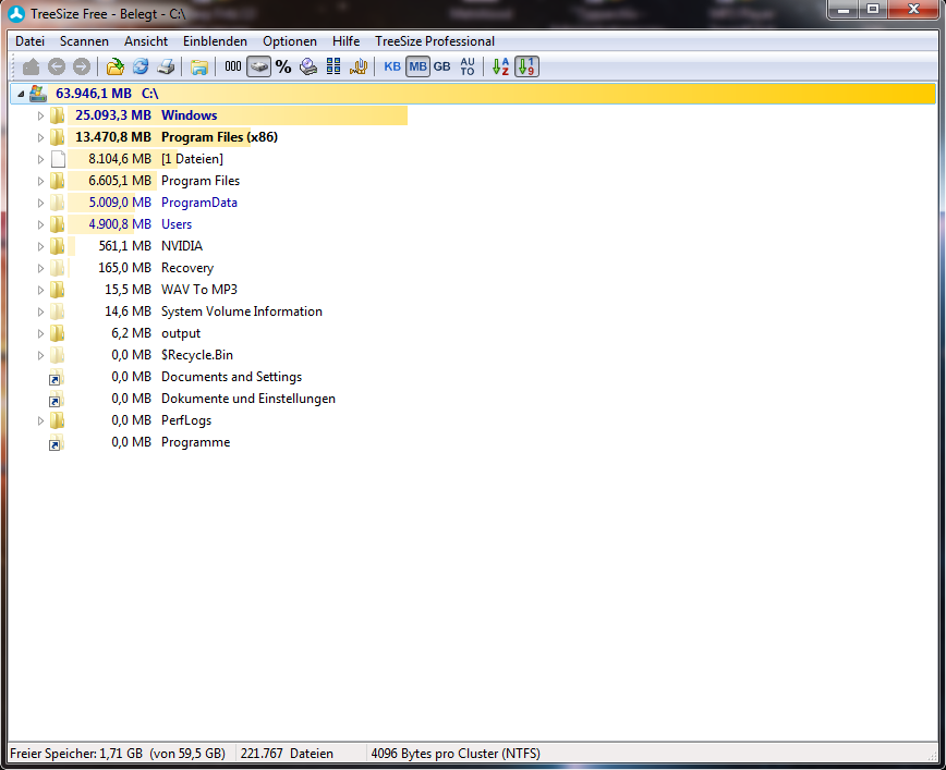

Problem 1- Es sind ca. 35. GB belegt, jedoch werden mir 1 GB freier Speicher angezeigt statt 25. Hier ein Screenshot mit dem Programm TreeSize

Guck nochmal, da sind mehr als 35GB belegt, die SSD ist voll, da sind 61GB belegt.
Du hast da nicht nur Windows drauf sondern die anderen angezeigten Ordner/Dateien belegen ja auch noch Speicher.
Seltsam ist auch das dieses Programm oben bei der Größe 64GB für die SSD anzeigt aber unten wieder die richtigen 59GB.

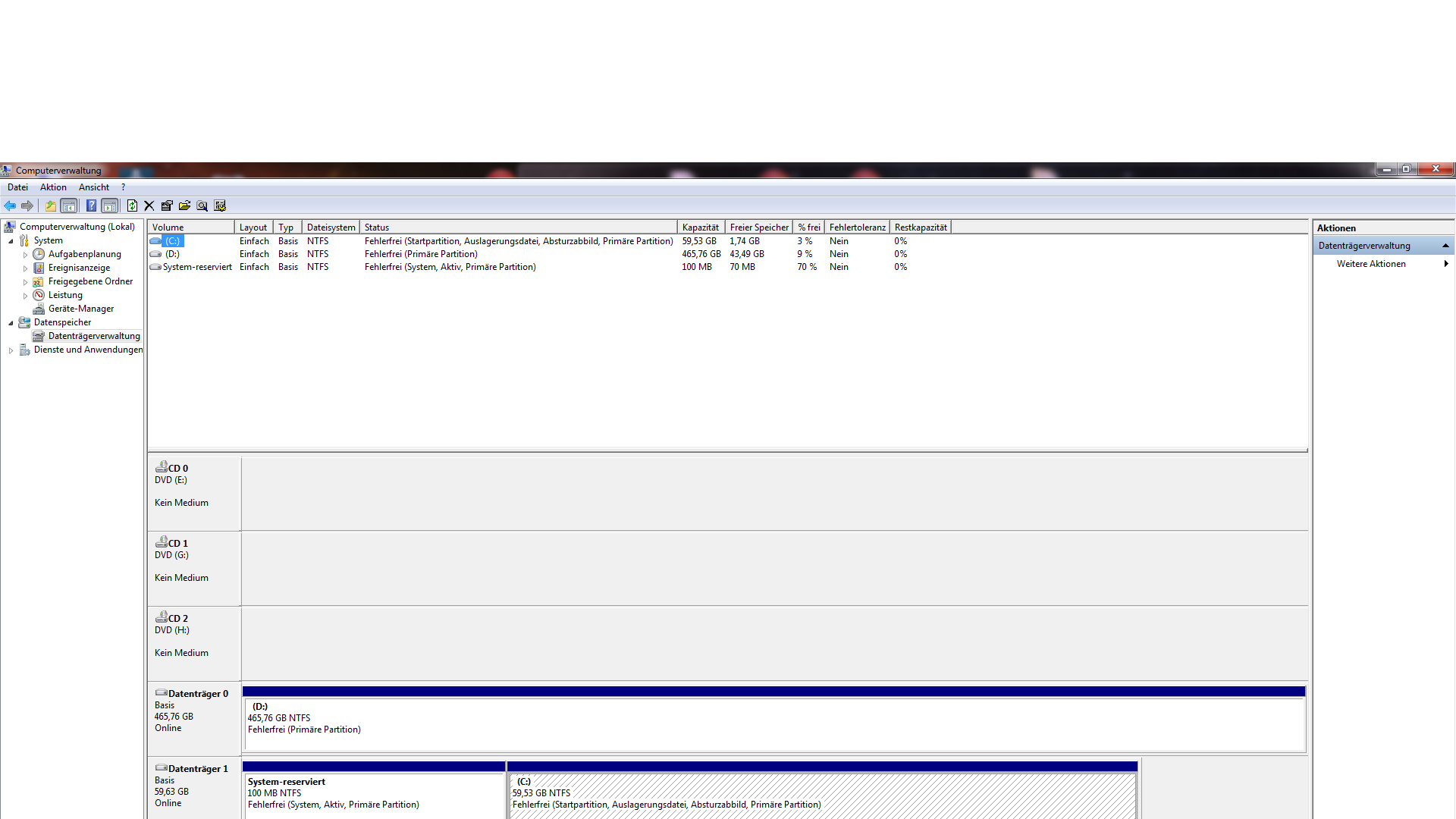

Besser wäre ein Screenshot der Datenträgerverwaltung...
Ansonsten könnte das aber ja hinkommen...

Wie schon geschrieben wurde: Deine SSD wird im Programm als voll angezeigt. Dass unter der Systemsteuerung nicht alle Programme angezeigt werden, ist auch normal.
Genau. SSD ist voll. Rechne mal zusammen. Ein Tip...wenn die weitere Festplatten drin hast. Dann "verlegemal die Auslagerungsdatei auf eine andere. Da kannst Du min. 4 bis 5 Gig freimachen.
25,1+13,5+8,1+6,6+5+4,9+~0,8 rest = naja, das was oben drüber steht -> 63,9/64
dann noch GiB und GB auseinanderhalten, schon erkären sich die unterschiedlichen Zahlen der DV und von TS
Hä? Oben zeigt es den Speicher in "MB", unten in "GB", was in beiden Fällen den gleichen Wert ergibt. (sind jeweils "Mebibyte" und "Gibibyte", korrekt angezeigt "MiB" und "GiB")
63946*1000*1000/1024/1024/1024=59,55
wie kann mein SSD voll sein? ich habe nichts drauf installiert, es ist mir ein Rätsel, was und wo diese Dateien sind :(

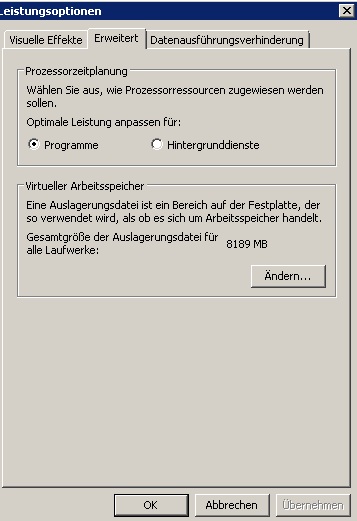

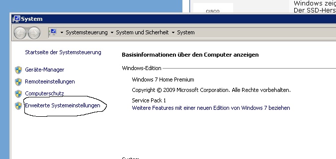

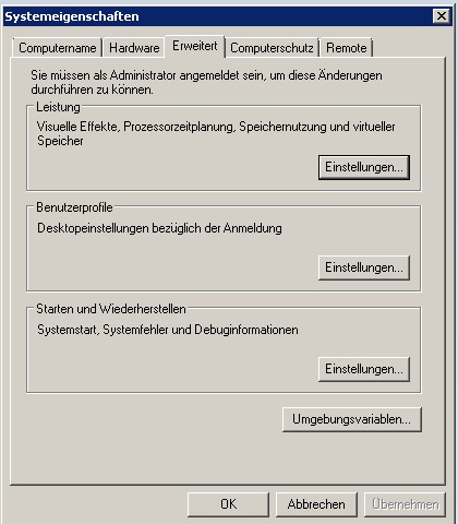

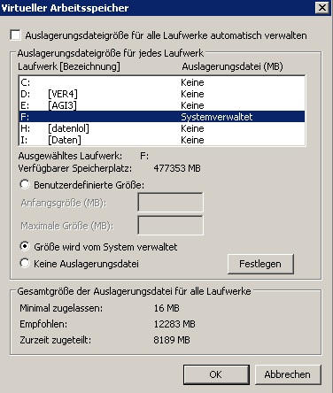

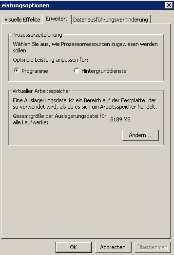

dieses "pagefile.sys" was ist das? es ist 8 GB groß! wo finde ich es, ich glaub ich muss es löschen
"pagefile.sys" - Das ist die Auslagerungsdatei, die kann einfach auf eine andere Festplatte gelegt werden.
Du hast laut dem Screenshot 25.000 MiB an Windows, dann 13.500 MiB an Programmen für 32 Bit, 6.600 MiB an Programmen für 64 Bit, 5.000 MiB an "Program Data" (wahrscheinlich Programmressourcen, aber kA), 4.900 MiB in deinen Userdateien, und die 8.000 MiB für die Auslagerungsdatei. Damit ist der Speicher eben voll.

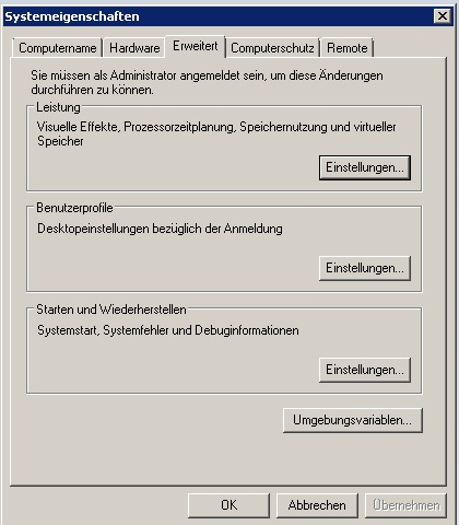

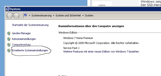

wo finde ich es, kannst du mir sagen, wie ich das machen kann, dann habe ich wenigstens 8 GB frei
binkrank schrieb:
wie kann man SSD voll sein? ich habe nichts drauf installiert, es ist mir ein Rätsel, was und wo diese Dateien sind :(
Nein! Das kannst Du im diesen Sinne nicht löschen. Das ist die Auslagerungsdatei ! Was ich schon sagte, dies kannst Du "verschieben" ! Und so wie Du schon selbst sagtest haste dann wieder 8 gig mehr Platz frei

Ich verstehe dein Problem mit der Größe nicht, passt doch alles.
Windows zeigt dir zwar die Endung Gigabyte an (1000), rechnet aber trotzdem mit Gigabinärbyte (1024).
Der SSD-Hersteller gibt die Größe der SSD immer in GB (1000) an, sprich 64GB.
Da Windows aber mit 1024 rechnet, ergibt sich das folgendes:
64000000000 Byte / 1024 = 62500000 Kibibyte
62500000 Kibibyte / 1024 = 61035,15625 Mibibyte
61035,15625 Mibibyte / 1024 = 59,60 Gibibyte
Deshalb zeigt dir Windows in der Datenträgerverwaltung etwa 59,53 GB an.
Treesize zeigt dir die Belegung in GB (1000) an und wenn man alles zusammen rechnet, dann kommt man auf 63.946MB, sprich die SSD ist fast voll.
