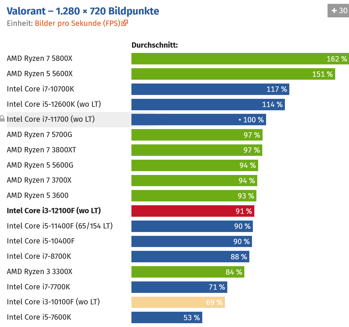

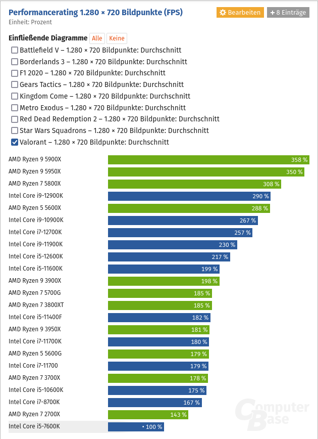

Alsooo, ich will mit meinem PC rund 300 FPS in Valo bei QHD und Ultra-Settings erreichen.
Beil Valorant ist AMD aktuell wegen mehr Cache am schnellsten. Ich würde hier auf den 5800X3D warten, der dürfte Val noch mal ordentlich beschleunigen und der schnellste Prozessor mit Abstand spezifisch für das Spiel werden.
Wie du siehst, ist der 12000er vor dem 11000er
Was Valorant angeht, so ist AMD mit den 5000ern wirklich stark. Aber ich möchte dich jetzt nicht noch weiter durcheinander bringen.
