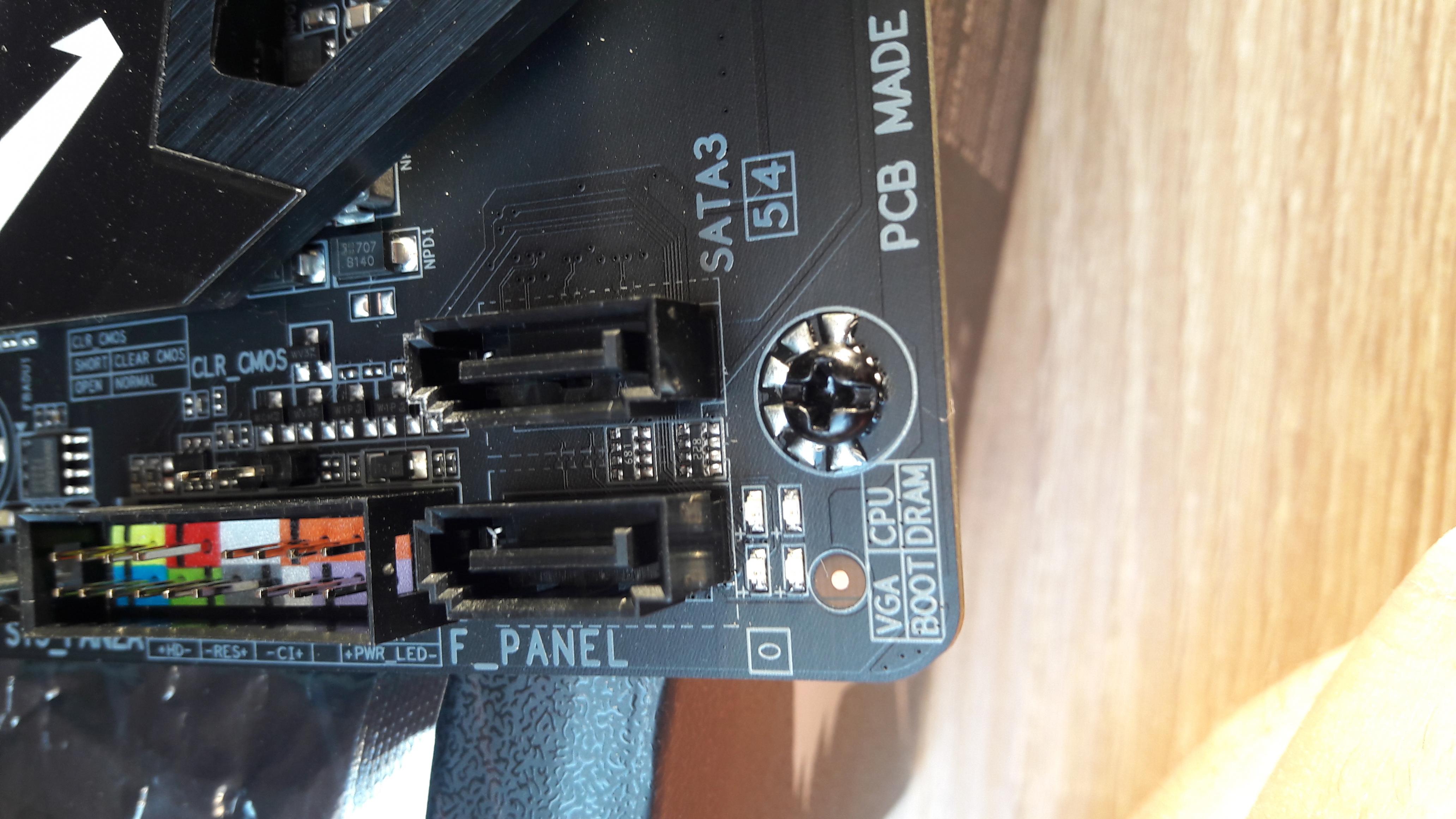

Richtige Mainboardschraube

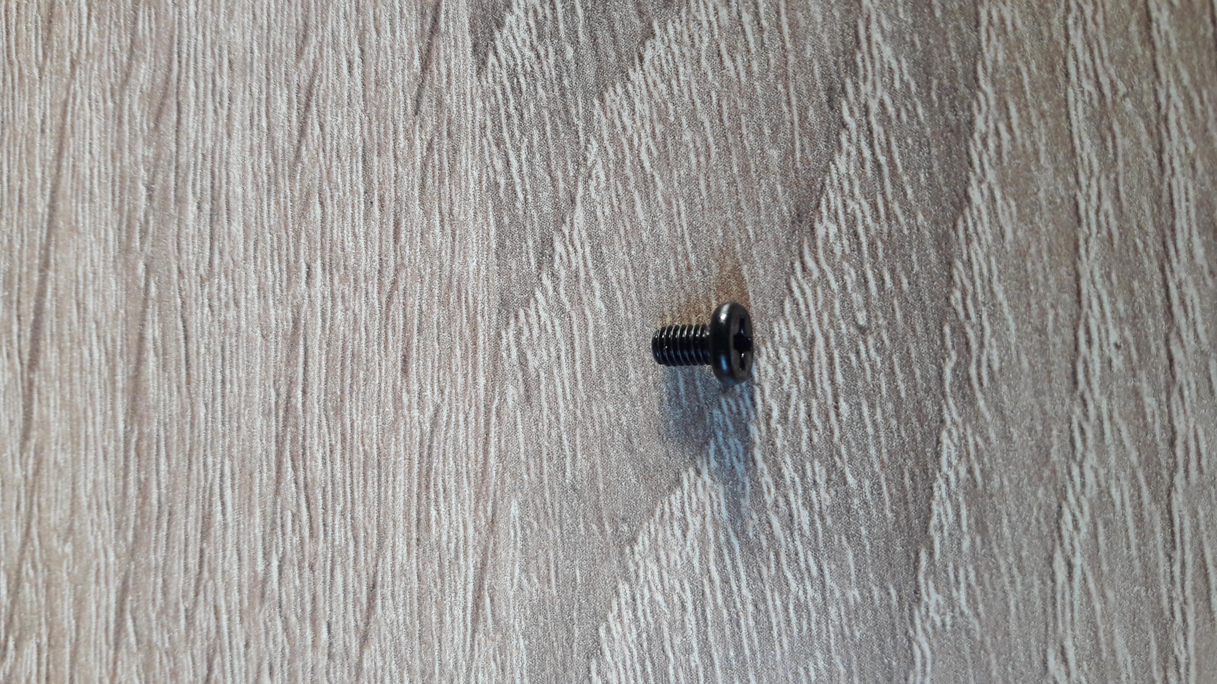

Was hat der Schraubenkopf damit zu tun? Das Gewinde muss passen. Ansonsten ist das doch völlig wurscht welche du nimmst.
- Aug. 2004
- 26.053
Dann nimm die, die dir besser gefällt. Macht keinen Unterschied.

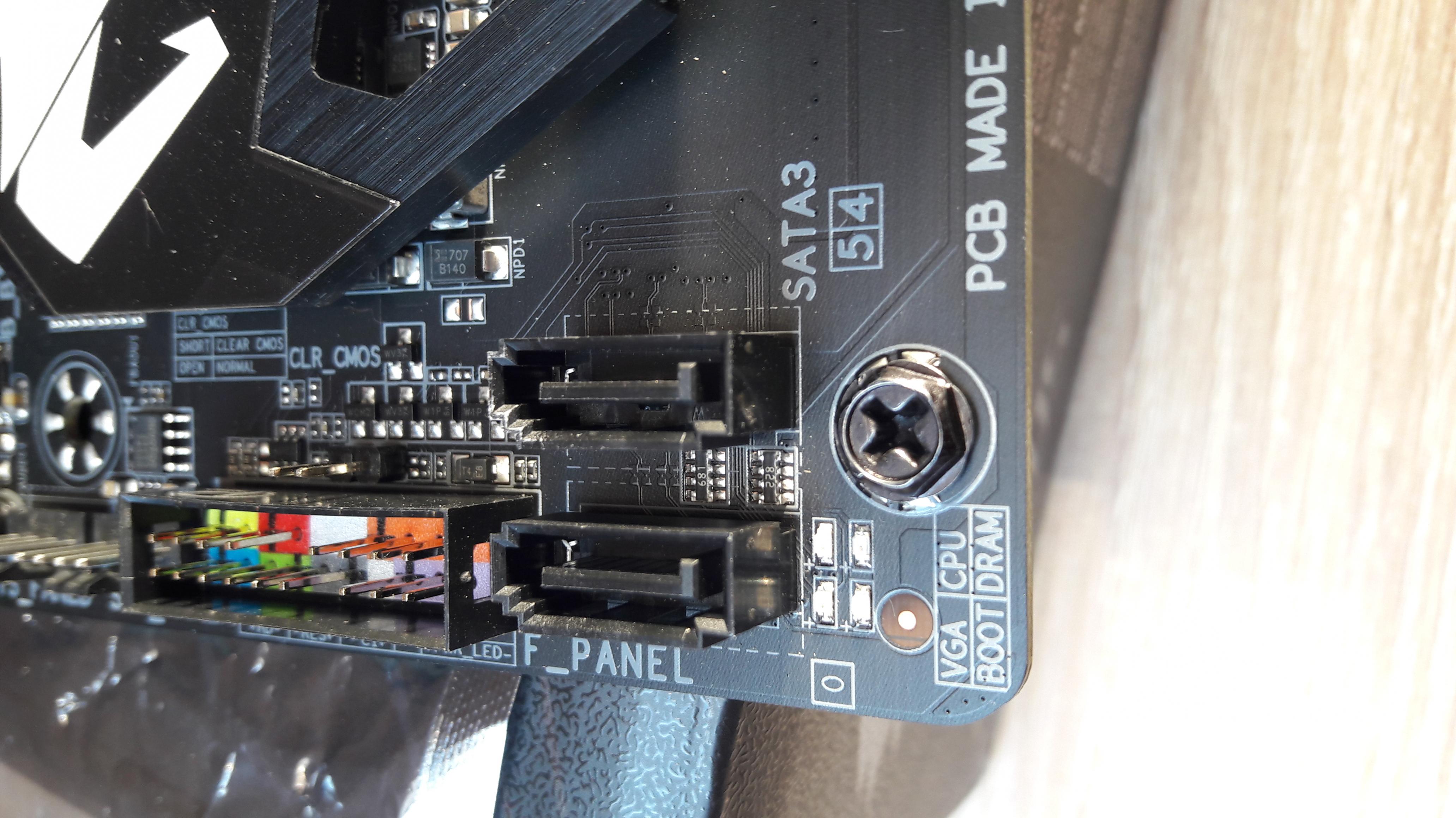

Die Mainboards lassen extrem große Köpfe zu, du erkennst ja die Auflagefläche, solange es nicht größer ist oder kleiner (also das es grad so am Schnäpperchen hällt) ist alles ok.
Nimm was du willst, ist völlig egal, solang das Gewinde stimmt und sie nicht zu lang sind.

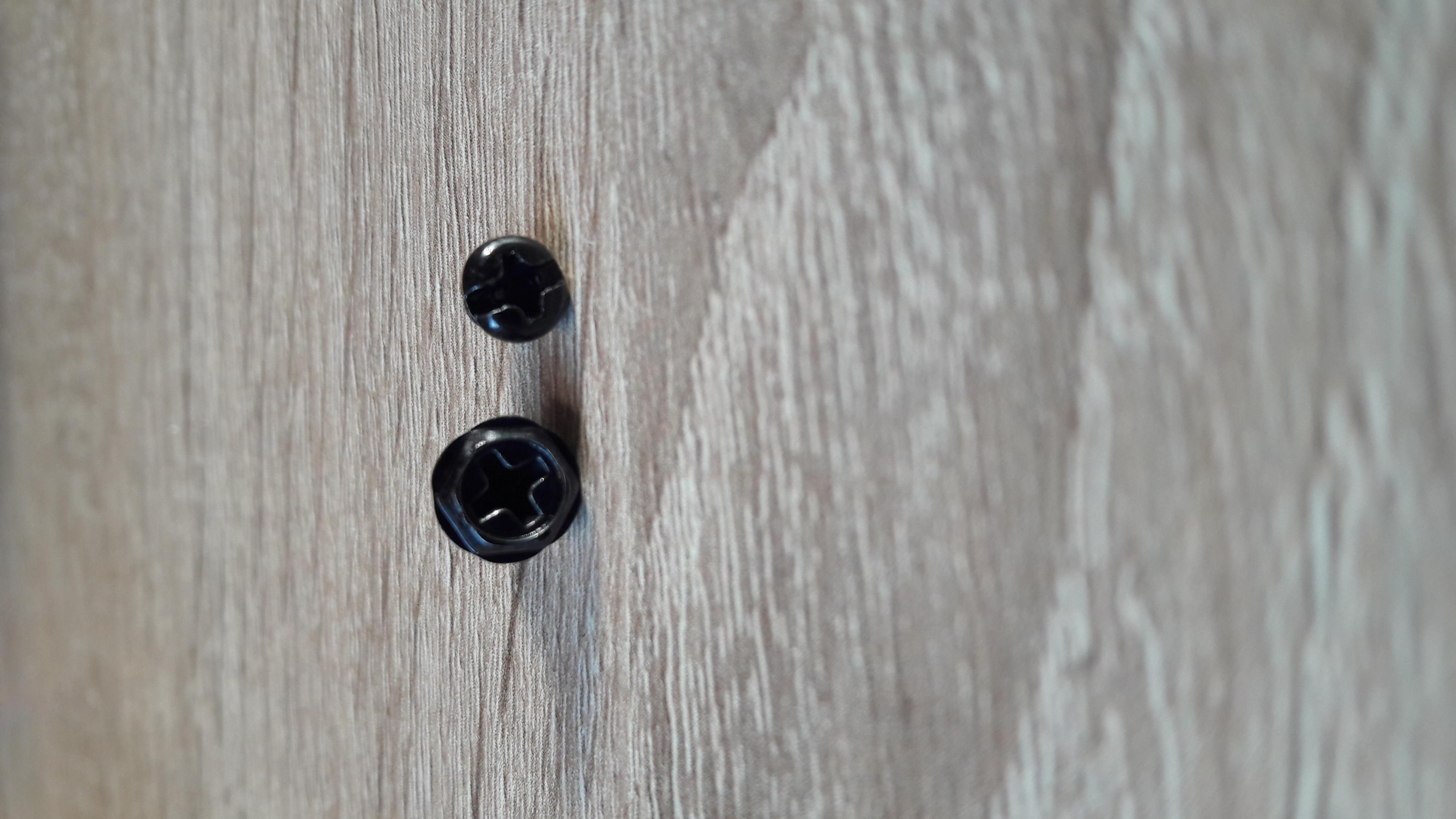

Wie schon gesagt wurde, die muss einfach nur zum Gewindestift passen die unter dem Mainboard ist. Um die Bohrungen im Mainboard herum ist aber ein etwas breiter versilberter bzw. vergoldeter Rand. Den darf die Schraube ruhig ausfüllen. Also wahrscheinlich die größere der beiden.

Die kleinere Schraube nehmen. Sind HDD Schrauben. Die Gewinde sind genauer gefertigt.
Die großen Sechskant sind Gehäuseschrauben und nur für Seitenwand und Netzteil.
Mit der großen Schraube "etwas ungenauer gefertigt" kann man schon mal ein HDD Gewinde ausplatzen lassen.
Klingt fürs Mainboard nicht vertrauenserweckend.

du nimmst so ein "standoff" und guckst welche schraube passt
diese standoffs / abstandhalter, die meist kupfer farbenen / gold farbenen abstandhalter zwischen gehaeuse und mainboard
es gibt schon mehrere feingewinde groeßen. auch bei den "standoffs" habe ich welche hier mit verschiedenem gewinde. du musst halt gucken welche schrauben fuer deine standoffs passen. dass hat mit dem mainboard erstmal wenig zu tun.
noch ein tipp. normal legst du noch eine art "unterlegscheibe" zwischen mainboard und schraube. wie hier
https://www.mindfactory.de/product_...ndshalter-fuer-Mainboards--59915-_161554.html
somit schonst du erstmal das mainboard an sich und verhinderst den direkten metall kontakt.
ist jetzt nicht toedlich, wenn du es einfach so installierst. jedoch wuerde ich dir empfehlen solche dinger nachtraeglich noch drunter zu legen.
also oberhalb des mainboards und unter die schraube. nicht auf der mainboard rueckseite. da brauchst die nicht.

Ich nehm schon immer, also seit 20 Jahren, die mit dem großen Kopf. Wichtig ist dass das Gewinde stimmt (ist eher ein feines Gewinde, die Schrauben mit dem groben Gewinde sind UNC Schrauben für Festplatten).
Wenn ich mich nicht irre sind die kleinen Lötpunkte für Massekontakt da. Drum lass ich die Unterlegscheiben weg

du schraubst vorher hoffentlich diese Abstandshalter ins Gehäuse? (meist aus Messing)
Ob die Schraube gut passt (ohne viel Kraft!), kannst du ja ausprobieren.
Ich nehme auch immer die Schrauben mit grobem Gewinde und großem Kopf, das Mainboard soll ja nur gesichert/befestigt werden.

Die Schrauben sind eh mit Lack überzogen und deshalb glaube ich nicht das es ein großen unterschied macht.
Und das Mainboard wird bestimmt an anderen Stellen eh geerdet sein.

Die 6-kant sind die für das MB, die anderen für Einschübe wie HDDs etc. Die Gewinder sind nicht schlechter gefertigt, sonder nach der metrischen bzw zölligen Norm; daher eben unterschiedlich. Grundsätzlich: Nur die Schrauben verwenden, die ohne viel Anstrengung ganz hineingehen.
