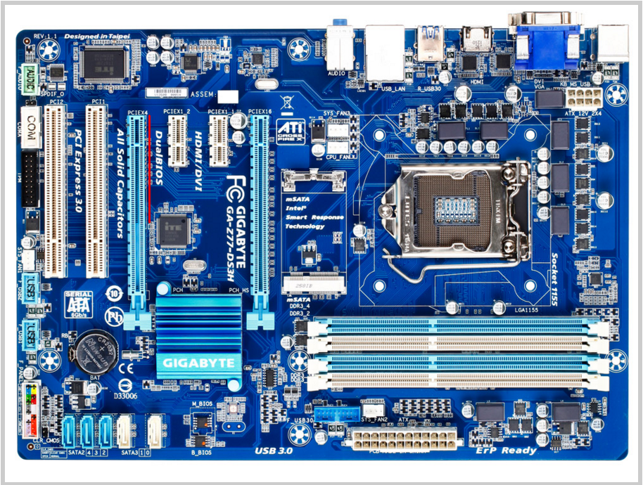

Hallo zusammen!
Mir geht es hier nur darum, mich zu informieren.
Da ich schon eine Samsung SSD 840 Pro 512 GB verwende, käme ein Kauf der SSD 950 Pro nur in Betracht, weil ich einfach Lust darauf hätte und falls der richtige Steckplatz schon vorhanden ist.
Habe ich auf dem Gigabyte Z77-DS3H den passenden Steckplatz (rot markiert)? Es geht mir hier um PCIe 3.0x4, wie er im Artikel KAUFBERATUNG SSDS erwähnt wird.
Vielen Dank!
Gruß Andi
nö, das rot markierte ist kein m2-slot

Da geht's um die Anbindung, die Schnittstelle ist jedoch M2 und die hat dein Board nicht.
Bedenke das dass Mainboard zu 99% nicht von der 950Pro booten kann da das BIOS kein NVME unterstützt!

Ich denke auch das das Z77 nicht von 950Pro booten wird, musste mein Z97 Extreme 9 erst auf neues BIOS updaten, um eine Unterstützung zu erhalten. Check mal bei Gigabyte wie es da aussieht. Frage ist dann auch ob sich das wirklich lohnt ?
Einen richtigen M.2-PCIe Steckplatz für eine 950 Pro im 2280-Format hat das Board nicht.

Ja dann hat sich das auch schon zu 99% erledigt. Und ob noch mal ein Bios-Update für das GA-Z77-DS3H erscheint, ist doch sehr fraglich. Denn das neueste das es gibt, das habe ich schon drauf und das ist vom 13.11.2013.
NVME, geht es hier "nur" um das Booten oder wird die SSD erst gar nicht erkannt? Und falls es doch funktionieren sollte (zu 1%), dann könnte ich wohl die volle Leistungsfähigkeit der 950 Pro gar nicht auskosten, oder?

Und wie schon gesagt wurde, muss ein Upgrade der SSD nicht unbedingt sein. Und für die 950 Pro ist dann zu 99% ein neues Mainboard+ Prozessor notwendig. Und das halte ich für mich persönlich bei einem i7 3770K (vor kurzem auch noch etwas übertaktet - wie auch ein wenig den RAM) für nicht unbedingt notwendig.
Oder gehöre ich eventuell zu den 1%? Um das festzustellen, könnte ich mal meinen Händler vor Ort fragen, ob ich das mal ausprobieren darf.
Aber wenn ich dann die volle Bandbreite, wie vermutet, nicht ausnutzen kann, dann bleibe ich noch unbestimmte Zeit bei meinem derzeitigen System. Und für mich gibt es da zur Zeit auch nichts zu klagen.

Wenn dein BIOS Nvme nicht unterstützt, dann taucht die Nvme SSD nicht im BIOS auf. Unter Windows oder anderes Systemen die Nvme unterstützen wird die SSD allerdings wie ein 'normaler' Datenträger erkannt.
Nur davon booten ist halt nicht möglich.

Ohne ein Mod-UEFI dürfte es spannend werden zu sehen, ob die 950 Pro booten kann. Die SM951 wird es kaum können, die ist eine OEM SSD und bringt kein Option-ROM oder wie immer man die magische Zutat der 950 Pro nennen möchte, mit um das Booten zu erleichtern. Wie weit Win 10 oder der Win 10 Installer dem UEFI etwas mitgeben, das E in UEFI steht ja Erweiterbar, ist nicht klar. Es könnte also mit einer 950 Pro klappen, mit Win 10 dürfte die Chance steigen und zur Not bringt dann ein Mod-UEFI sicher die Erlösung, aber ohne kann man nicht sicher sein ob es klappt. Als Datenlaufwerk ist die 950 Pro in jedem Fall nutzbar und mit dem Samsung NVMe Treiber, der ab Win 7 gehen soll, denn auch ab Win 7.

Wie ich in einem Bild aus Deinem Link entnehmen kann funktioniert bei Dir NVME. Das hat also nichts mit dem Chipset 7 zu tun, sondern allein mit dem dem Bios!? Denn das Bild 2 zeigt hier ja einen Teil der Bios-Oberfläche.

Aber woher habt "ihr" die Informationen, dass mein Bios (F11a) NVME nicht unterstützt? Denn wenn ich das GA-Z77X-UD5H dem GA-Z77-DS3H gegenüberstelle, welcher Punkt steht hier beim GA-Z77X-UD5H für NVME-Unterstützung?
Für mich sieht es hier erst einmal so aus, dass man bzgl. der NVME-Unterstützung auf Z77/Chipset 7 keine grundsätzliche Aussage treffen kann.

Holt, woher bekommt man denn bitte so ein Mod-UEFI/Bios? Falls dieses hier tatsächlich notwendig sein sollte.
Gruß Andi
Die NVMe Unterstützung wurde bei bestehenden Boards mit 90er Chipsätzen so Ende 2014 (also wirklich in den letzten Wochen) Anfang 2015 eingeführt, später erschiene Boards haben diese dann sehr wahrscheinlich schon ab dem ersten UEFI und damit keinen entsprechenden Hinweis im Changelog einer späteren UEFI Version mehr. Wenn es also keinen Hinweis im Changelog des UEFI (ggf. Beta-UEFI) eines älteren Boards gibt und das letzte BIOS auch deutlich vor Ende 2014 erschienen ist, dann wird es keine UEFI Unterstützung haben, außer es wird halt gemoddet. Das beim Mod welche NVMe Unterstützung bringt dann auch gleich die Bootunterstützung für die Samsung M.2 PCIe OEM SSDs (also die XP941, SM951, PM951) enthalten ist, sollte mich nicht wundern, denn ohne eine solche spezielle Unterstützung kann man von denen nicht booten.
Wo man so ein Mod-UEFI/BIOS bekommt, musst Du ergooglen oder jodd fragen, ich habe ein Z97 Extreme 6 und damit eines der ganz wenigen S. 1150 Boards mit einem M.2 Slot mit PCIe 3.0 x4 Anbindung, was es für die Fans solcher SSDs vor Erscheinen von Skylake zu einem der beliebsten Boards gemacht hat und deshalb hat ASRock dort auch diese SSDs immer sehr früh unterstützt. NVMe hat es mit dem BIOS 1.60 vom 17.12.2014 als damals eines der ersten Consumer Boards überhaupt bekommen.
