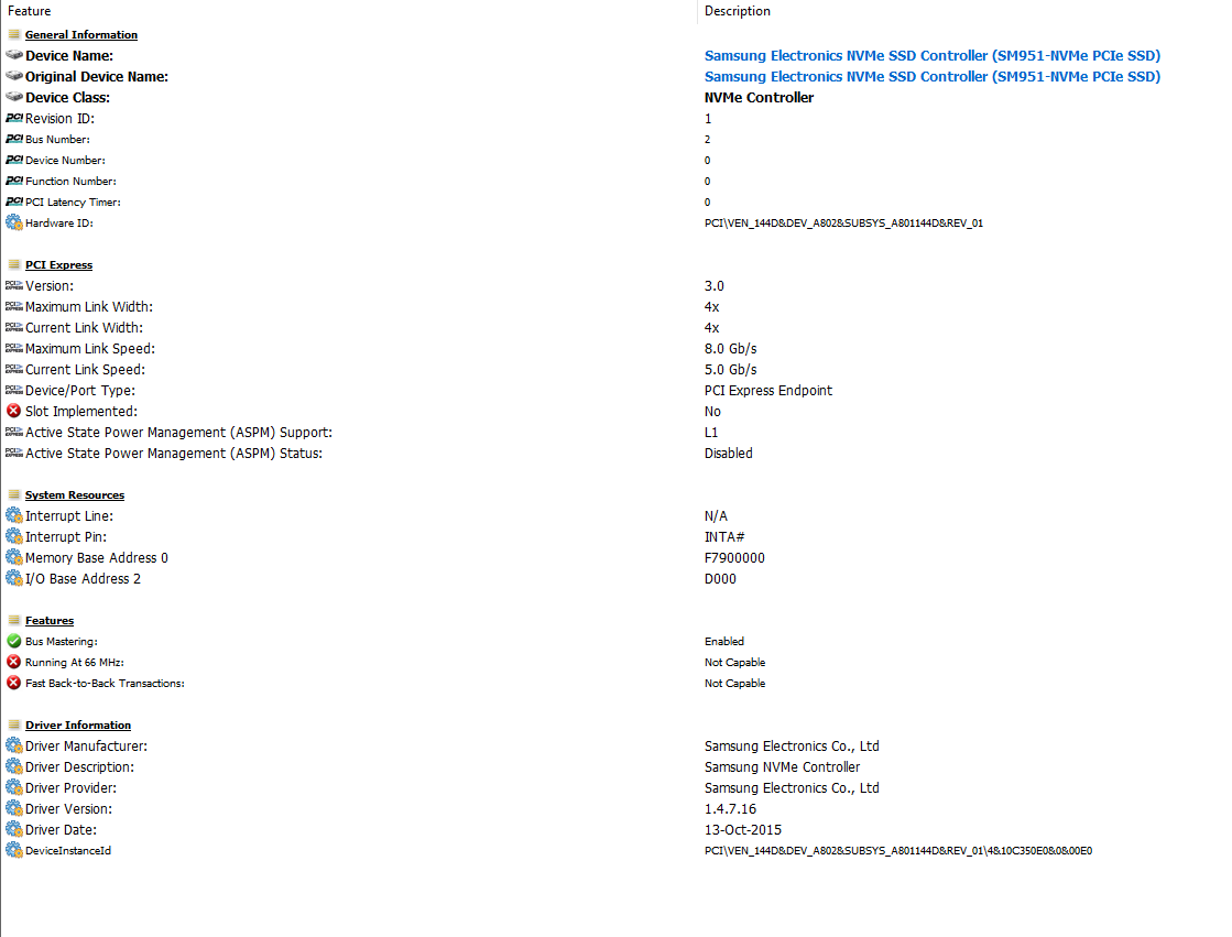

An das Klima hatte ich auch schon gedacht....
In Windows hab ich alle gängigen Energieeinsparungseinstellungen deaktiviert.
Im BIOS ist nicht zusehen, dort hab ich auch nur die Optionen die slots auf gen 1, 2, 3 und Auto zu fixieren.
Naja mal im www schauen ob es was für die reg gibt.
Ja das ist es, oder was erwartest Du noch? Stelle dort auch 3 und hoffe, dass der PLX Chip sich auch daran hält.JohnDoe1982 schrieb:Im BIOS ist nicht zusehen, dort hab ich auch nur die Optionen die slots auf gen 1, 2, 3 und Auto zu fixieren.

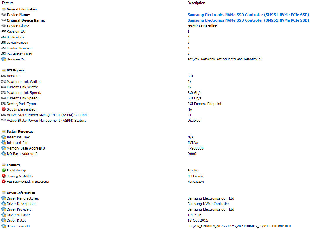

Holt meinst du nicht ich hab das schon gemacht
Er zeigt es im BIOS ja auch an gefixt auf gen3 erkannt sind 4 Lanes
Dann erfährt eben nur leider der PLX Chip nichts von der Einstellung oder gibt da nichts drauf. Frag mal beim Support vom Boardhersteller nach, ob die dafür eine Erklärung oder besser noch einen Bugfix haben. Bei meinem ASRock Z97 Extreme 6 laufen die Lanes der 950 Pro ständig auf 8Gb/s, die der Graka gehen meist auf 2.5Gb/s runter, im Desktop wird da ja nicht viel Bandbreite benötigt. Das zeigt also, dass die unterschiedliche Geschwindigkeiten haben können, obwohl beide Geräte direkt an den PCIe 3.0 Lanes der CPU hängen und obwohl ich AUTO eingestellt habe, änderst sich die Linkgeschwindigkeit nicht, selbst wenn die SSD gar nicht benutzt wird. Das BIOS ist also drauf eingestellt diese ständig mit maximaler Speed anzusteuern, aber das Board hat eben einen von ASRock Ultra-M.2 genannten Slot mit 4 PCIe 3.0 Lanes und unterstützte schon immer als eines der ersten Board das Booten von den Samsung M.2 PCIe OEM SSDs.

Geb ich dir recht
Hwinfo zeigt ja auch die maximale Bandbreite an die möglich ist über den plx Chip, grrrrr.
Im netzt gibt es auch auf die schnelle Infos wie man das selbst ändern kann.
Hast Du mal auf die Energiesparoptionen von Windows geschaut? Die sollten möglichst auf Höchstleistung stehen und vielleicht gibt es da auch was für die PCIe Lanes. Außerdem sollte PCI Express Active State Power Management (ASPM) im BIOS deaktiviert sein, bei mir ist es das. Wenn dann die Geschwindigkeit selbst beim länger Last wie einem Benchmark immer noch nucht auf 8Gb/s geht, würde ich das klar als Bug einstufen, oder der PLX Chip taktet eben immer alle Lanes auf gleich und orientiert sich dabei an einem anderen Slot, z.B. dem wo die Graka drin steckt, die ja eben meist mit 2.5Gb/s locker auskommt. Lass vielleicht mal Furmark oder einen anderen GPU Benchmark (ggf. neben dem AS-SSD) laufen, schau mit HWInfo ob die Lanes der Graka und auch die der SSD dann in der Speed hochgehen. Wenn das so ist, könnte es helfen wenn Du die Slots der beiden einfach tauscht.

HWInfo irrt sich bei Dir nicht, es zeigt die Eigenschft Deiner SM951 SSD an und die kann nun einmal maximal PCIe 3.0, also 8Gb/s wie es dort auch unter Maximum Link Speed steht und dann zeigt HWINfo die Current Link Speed von 5Gb/s an, also mit welcher Geschwindigkeit die Lanes wirklich laufen (oder zum Zeitpuntk der Datenerfassung gelaufen sind). 5Gb/s zeigt das die SSD offenbar in einem Slot mit PCIe 2.0 Lanes steckt, zumindest das die Lanes eben mit 5Gb/s laufen. Everest zeigt unter Bustyp offenbar nur den aktuell Zustand an, nicht welcher möglich wäre, man muss die Informationen eben auch korrekt interpretieren und da finde ich die Anghaben von HWInfo schon mal viel aussagekräftiger als die von Everest, bei der eben nicht genau dabeisteht auf was es nun bezogen ist.
Die 765MB/s beim seq. Lesen mit AS-SSD aus #40 sprechen klar für die 2.5Gb/s pro Lane bei einer PCIe x4 Anbindung die HWInfo angibt, was 1GB/s brutto minus die etwa 20 bis 25% Overhead der oberen Protokolllayer (also ohne die Bitkodierung!) ergibt.

Sämtliche Energieeinstellungen sind auf Hochleistung👌🏿
Ich hab die 3danwendung von gpuz gestartet leider ohne Erfolg.
Der erste Slot hat sich so verhalten wie es sich gehört bei den anderen beiden bleibt es unverändert.
Ich hab mal evga angeschrieben.
In der Zwischenzeit Probier ich mal ein anderes BIOS
Irgendwie muss man doch auch manuell auf die plxswitche zugreifen können...
Naja wird schon werden ansonsten wer ein fast ungebrauchtes z97 haben möchte soll sich ruhig mal melden

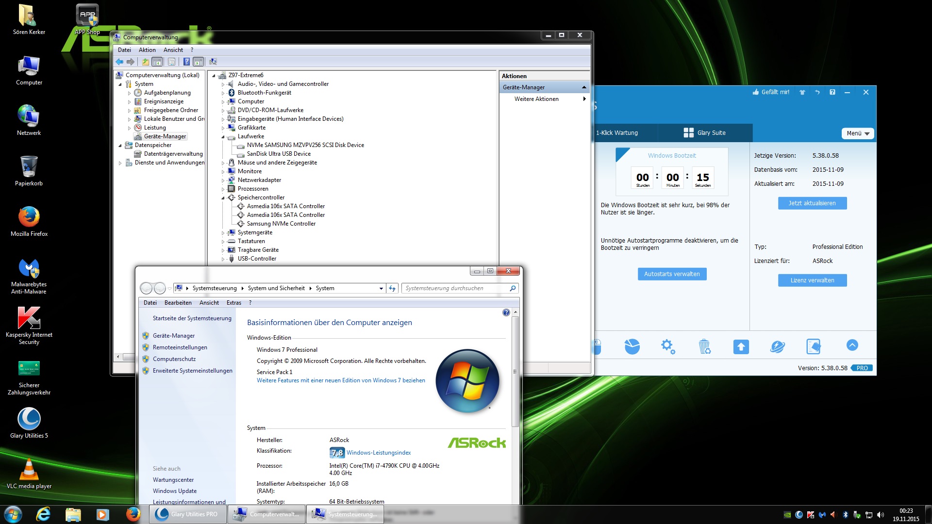

Danke des Forums hier hab ich mir mein eigenen Windows 7 Installations-USB-3.0 Stick "gebastelt". "bootwim" von Windows 8.1 mit der install.wim von Windows 7 (Updates bis November 2015). Danke, Rechner siehe Signatur.
Asrock Z97 Exreme 6 + intel 7260 AC MiniPCe Karte, nun mit NVME SSD (SM951 256GB). Ich bleib bei Windows 7 so lange es geht...
Die Bootzeit hängt vor allem von der Zeit für die Initialisierung der HW abund da kostet jeder Controller und jede Platte eben Zeit, jedes USB Gerät ebenso, weniger von der Performance der SSD. Die Post Time der ASRock Z97 Extreme 6 bei Anandtechs Review lag normal bei 19,6s und wenn alle nicht unbedingt nötigen Controller abschaltet wureden, nur noch 6,9s, so einen Unterschied macht der Wechsel von einer SSD zu einer anderen niemals aus! Freu Dich über Deine Bootzeit, aber nimm sie nicht als Vergleichsmassstab für die Performance der SSD.

So nun hab die Karten getauscht sm951 in Slot 1 und 980gtx in 2(plx)
Nun sind sie da 1700/650. grrrrr
