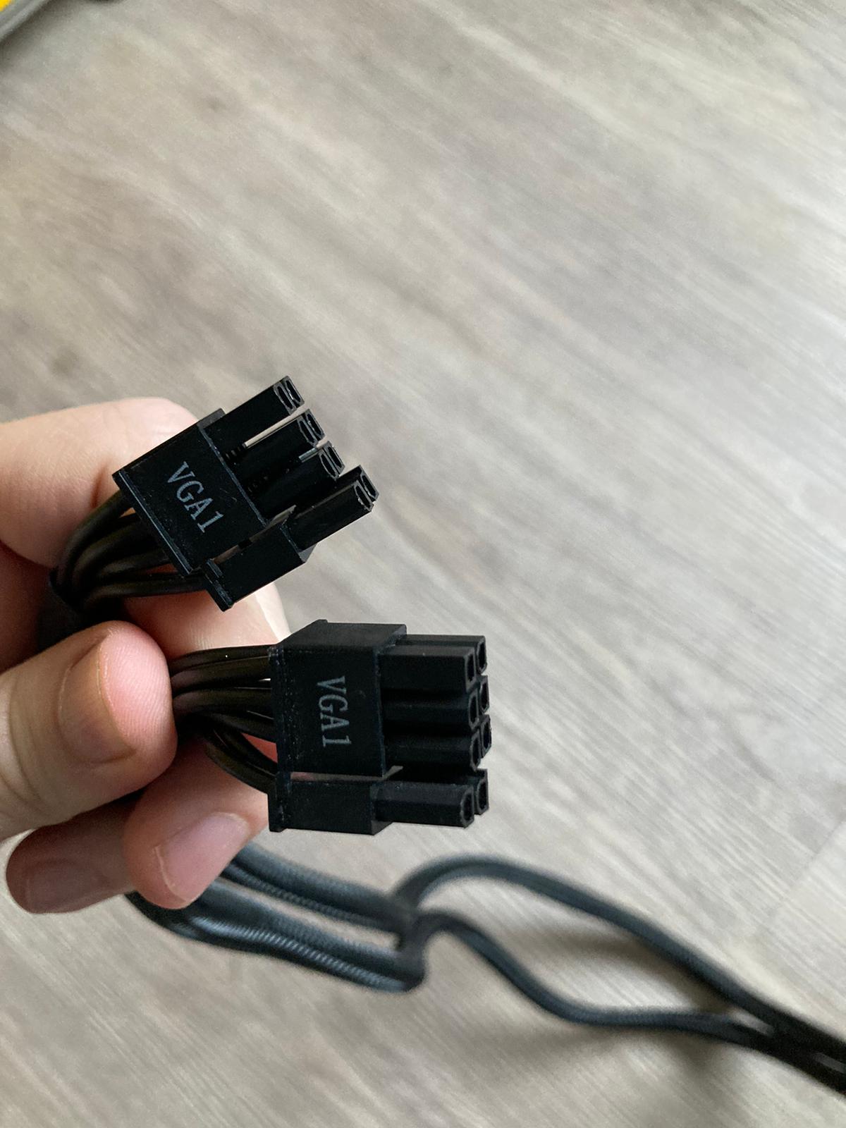

Die Grafikkarte kam mit diesem Adapter:

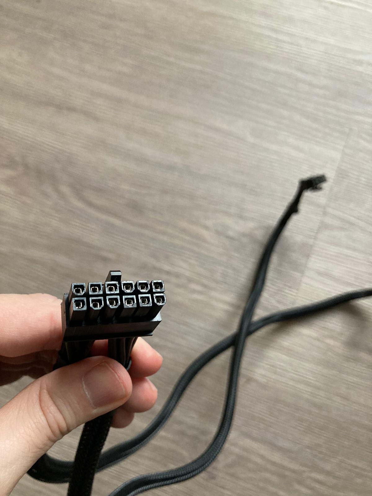

Dem Netzteil lag ein Kabel bei, welches Augenscheinlich auf den mitgelieferten Adapter passt, das andere Ende müsste dann in die PCIe 1 slot. Es handelt sich um folgendes:
Da ich sehr unerfahren bin, wollte ich fragen, ob dieses Kabel das richtige ist um meine GPU mit der PSU zu verbinden.

Per se wurde ich sagen, immer 2 von deinen BeQuiet Kabeln nehmen. Es müssten mehr als eines dabei sein und an jeden Stecker der Adapters ein eigenes Kabel zum Netzteil.
Dürft aber bei der 4070 egal sein, da die eh nur 225 Watt Power zieht.
Machen würde ich es trotzdem

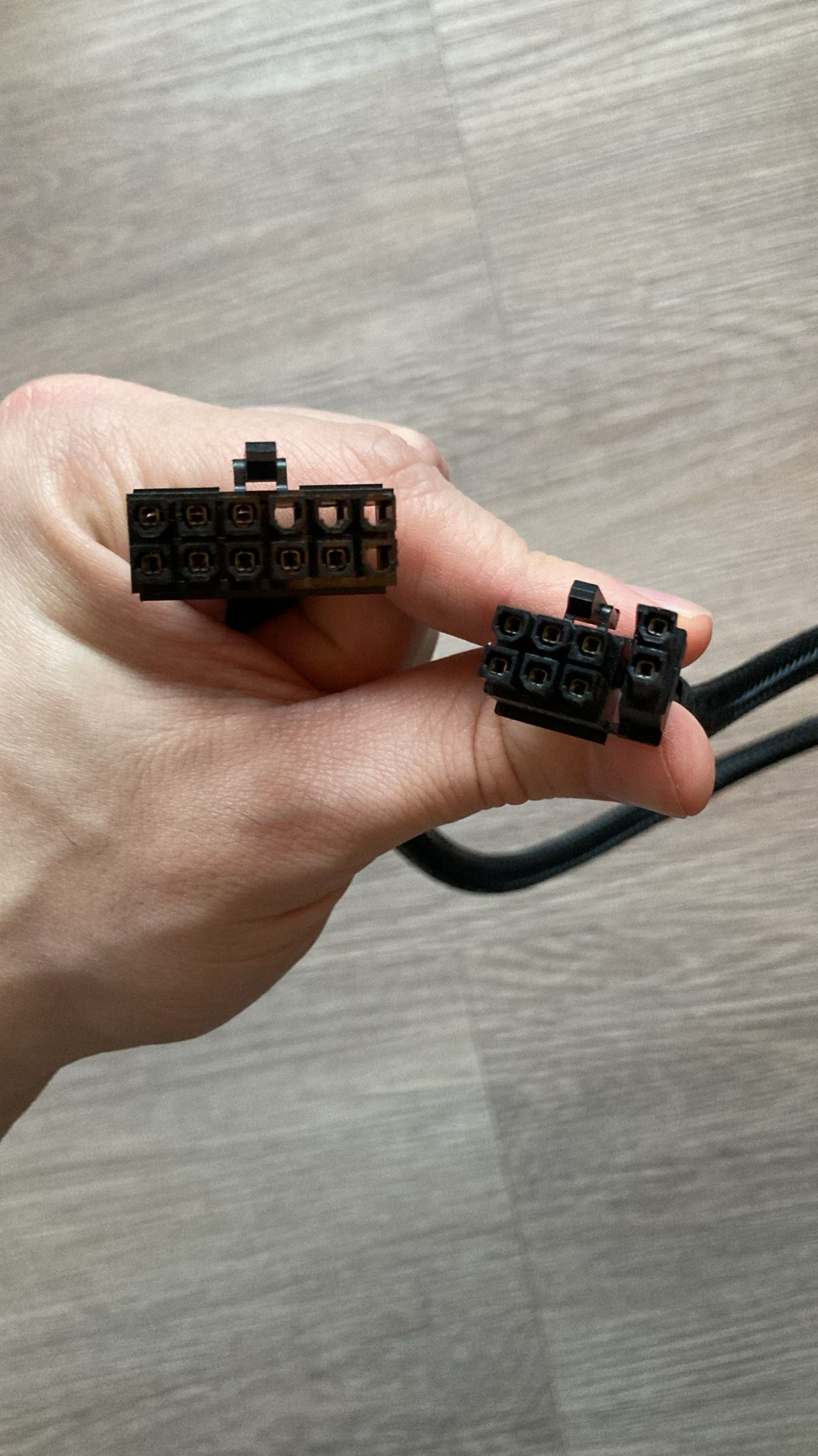

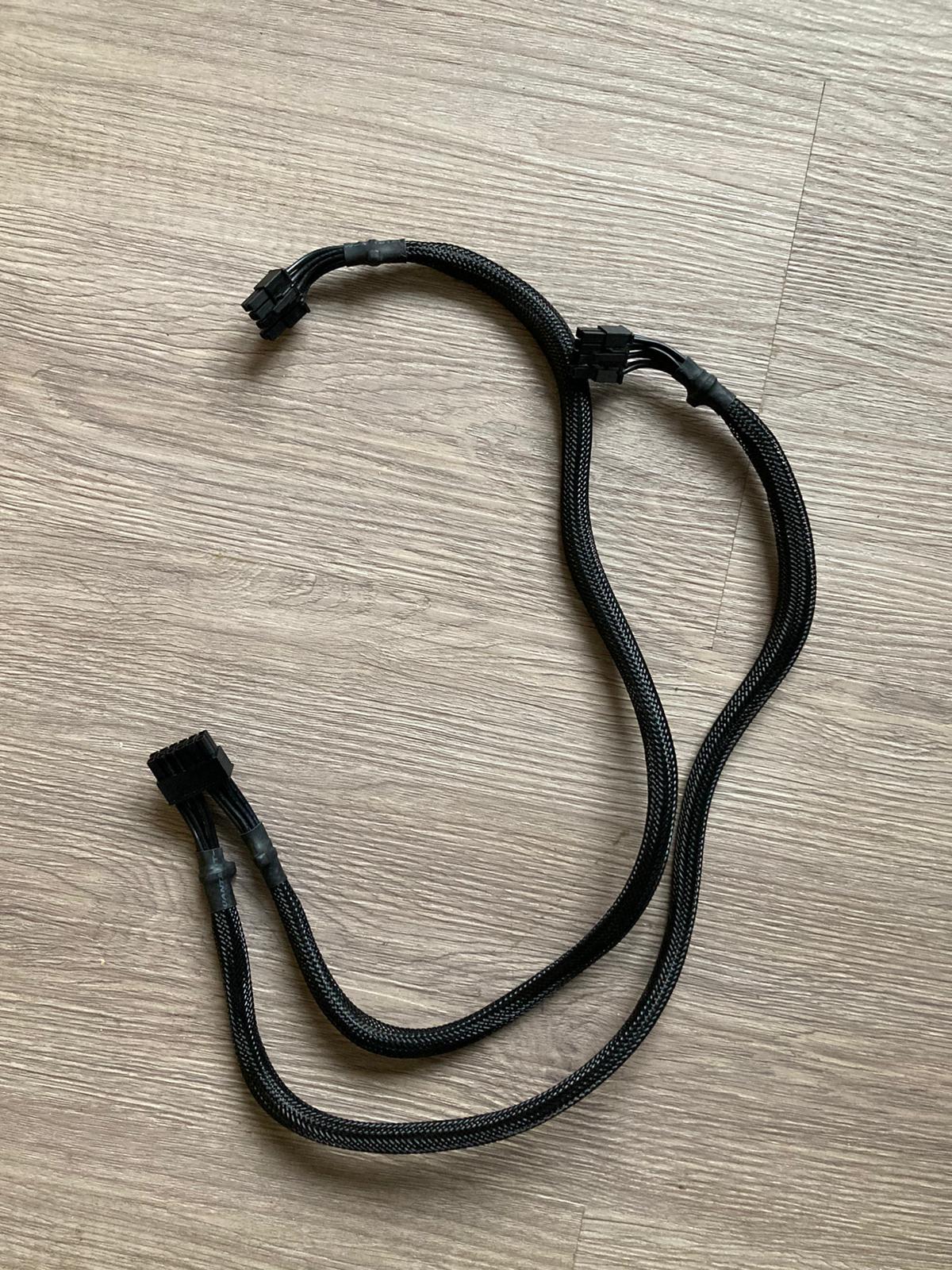

Neben dem gezeigten Y-Kabel ist nurnoch ein anderes dabei. Das hat auch 8 Pins auf VGA 3. Jedoch sieht der PCIe Anschluss etwas anders aus:
Hab mal in die Anleitung geschaut und mit eurer Hilfe so verstanden: Ich nehme das Y-Kabel, nutze davon aber nur eine Seite für die eine Hälfte des Adapters und stecke dieses Kabel dann in PCIe 1. Dann nehme ich das Kabel auf dem Bild für die Zweite Hälfte des Adapters und stecke dieses in PCIe 3.

Dein Netzteil hat mehrere PCIe-Buchsen mit 12 Pins. Für diese Buchsen hast du zwei Adapter (mit Netzteil geliefert). Einen mit nur einem PCIe-6+2-Stecker und ein Y-Adapter mit zwei PCIe-6+2-Steckern.
Du hast einen Y-Adapter von der Karte, der mitgeliefert wurde. Der hat auf der einen Seite einen 12VHPWR-Stecker und auf der anderen Seite zwei PCIe-6+2-Buchsen.
Jetzt kannst du entweder nur den PCIe-Y-Adapter (vom Netzteil) an den 12VHPWR-Adapter und Netzteil anschließen.
Oder einen Stecker dieses PCIe-Y-Adapters an die eine Buchse des 12VHPWR-Adapters stecken und die andere Buchse des 12VHPWR-Adapters mit dem zweiten Kabel vom Netzteil, was du mit VGA3 bezeichnet hast, bestücken. Damit gehst du Multi-Rail.

Die einfache Variante ist Y-Adapter in Y-Adapter, wie es passt. Das Gedöns dann in Grafikkarte und Netzteil.
Die einfachste, schönste und "sicherste" Variante ist der gekaufte Adapter von be quiet!. Da bekommst du Multi-Rail gleich mit drauf.
