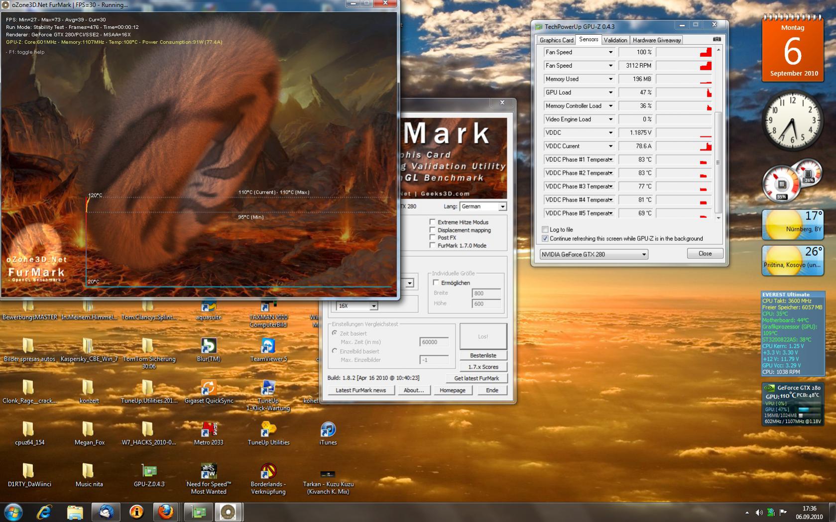

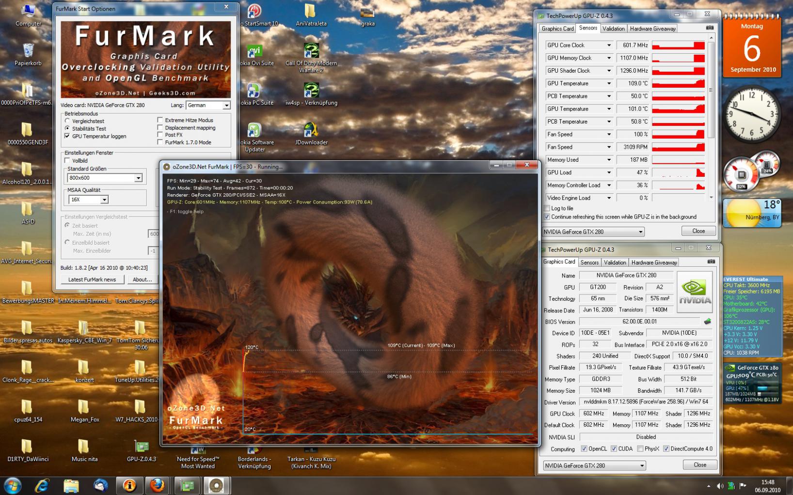

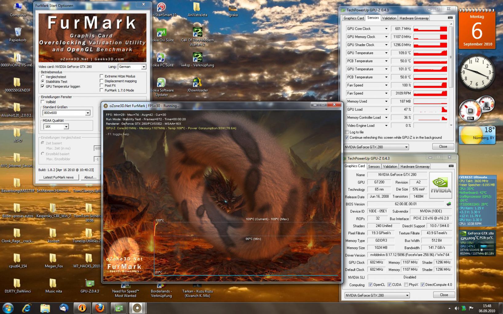

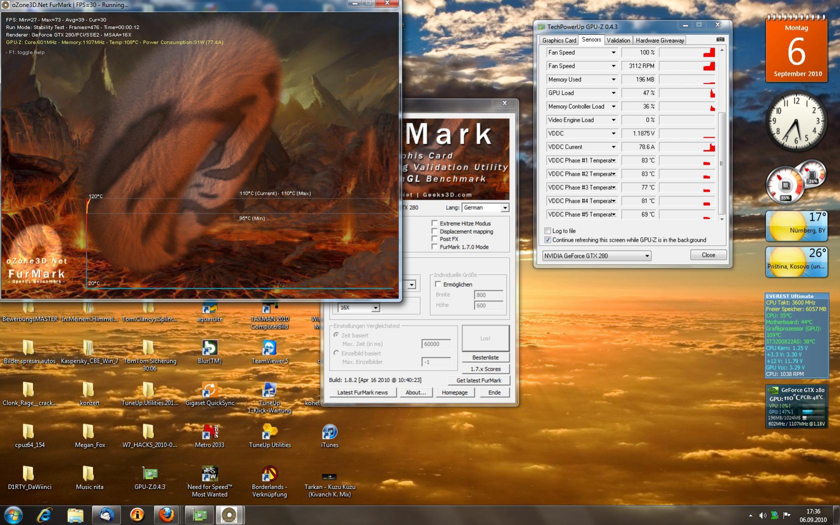

Hier mal ein Bild nach 3! Sek. Furmark
Mach bitte mal nen Screenshot mit gpu-z

Hmm..entweder Sensor Defekt(das PCB sieht ja normal aus mit den Temp's ),oder der Chip ist am Ende.

Die Spawatemps sehen genau richtig aus - insofern sieht es für mich sehr stark danach aus, als wenn die WaKü Pumpe nicht laufen würde...

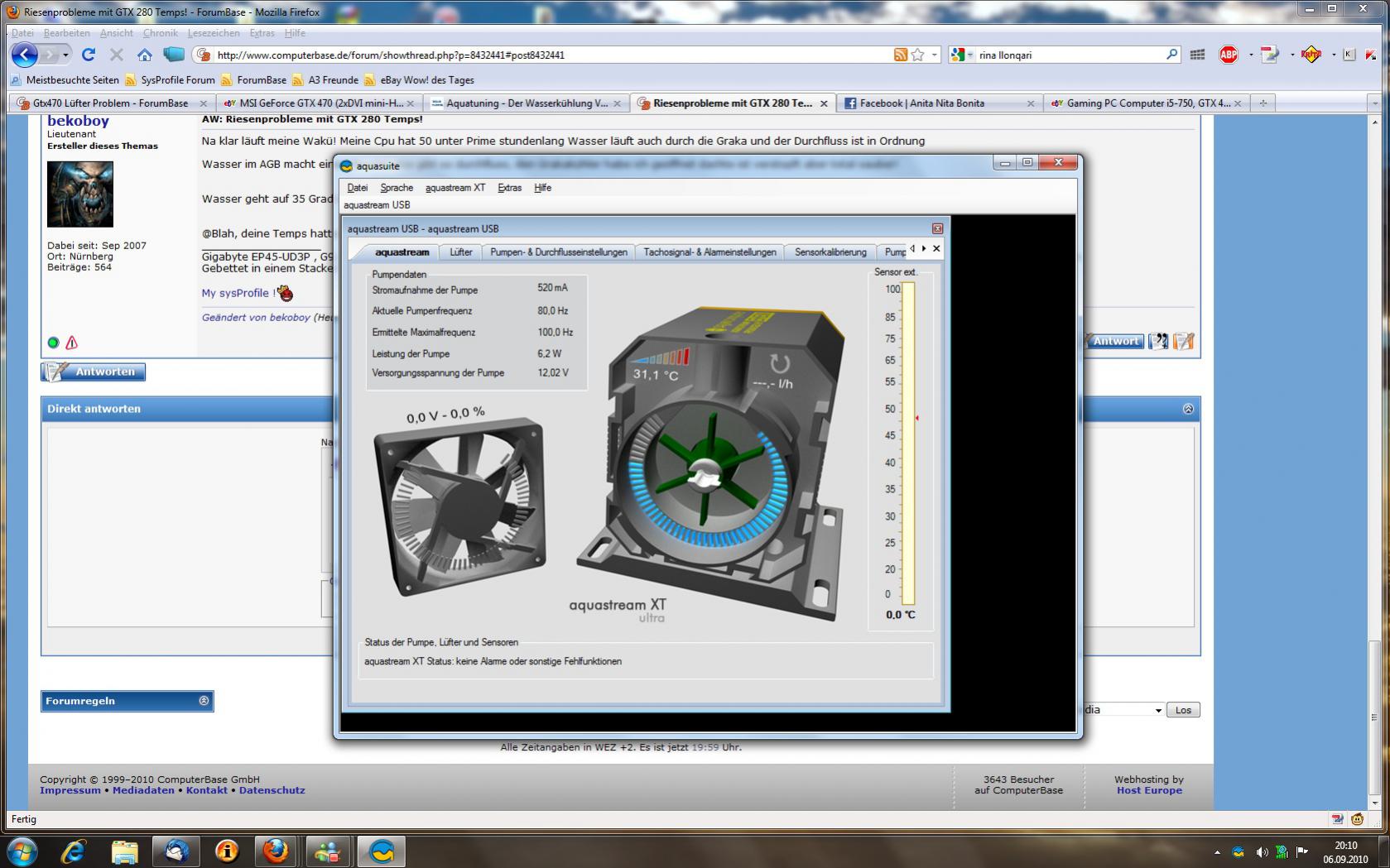

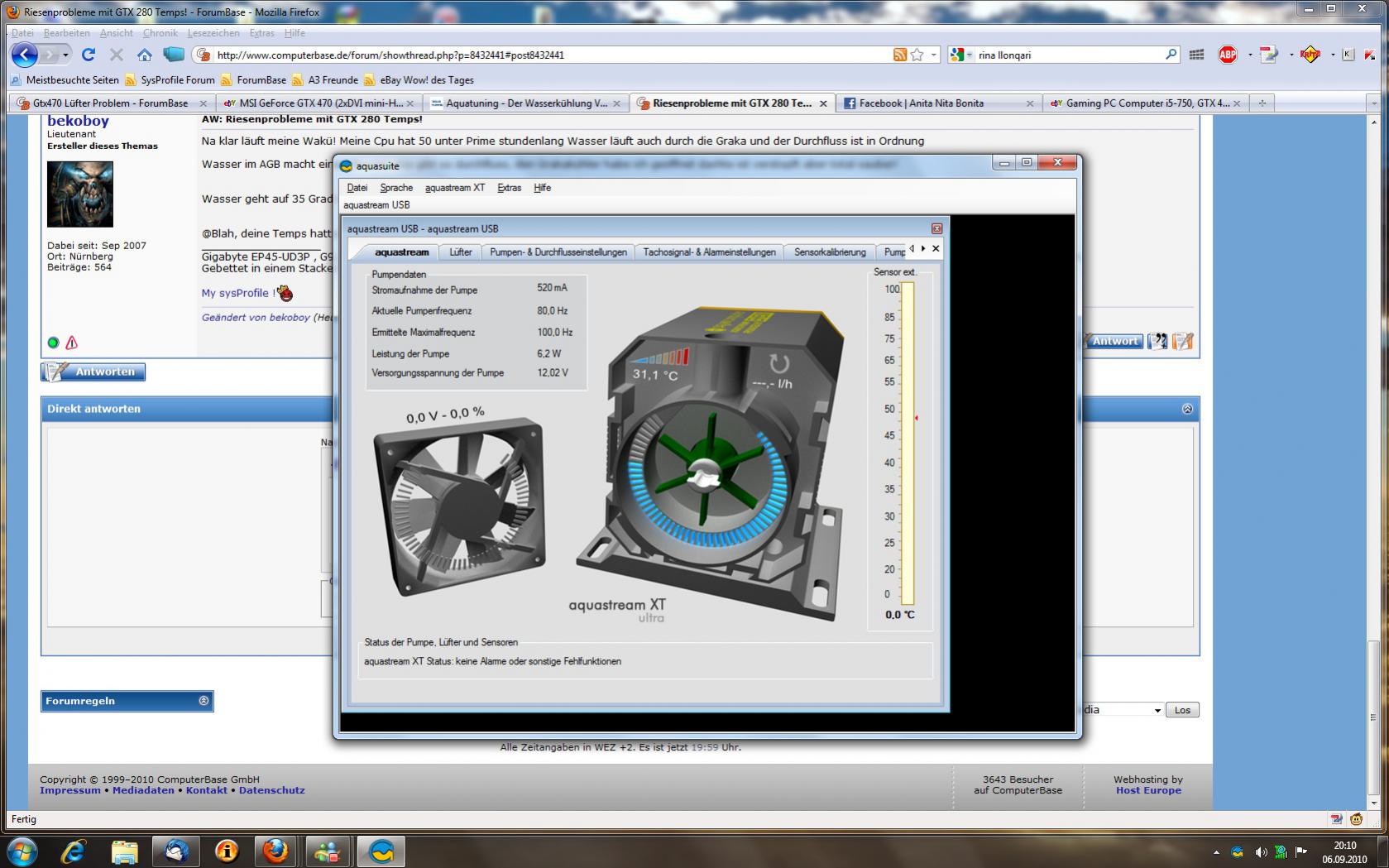

Na klar läuft meine Wakü! Meine Cpu hat 50 unter Prime stundenlang Wasser läuft auch durch die Graka und der Durchfluss ist in Ordnung
Wasser im AGB macht einen Strudel also gibt es durchfluss, den Grakakühler habe ich geöffnet dachte ist verstopft aber total sauber!
Wasser geht auf 35 Grad wenn die Graka 105 Grad hat dies lass ich aber nur sehr kurz, normal hab ich 28 Grad Wassertemps
@Blah, deine Temps hatte ich mit meiner alten GTX280 auch!
