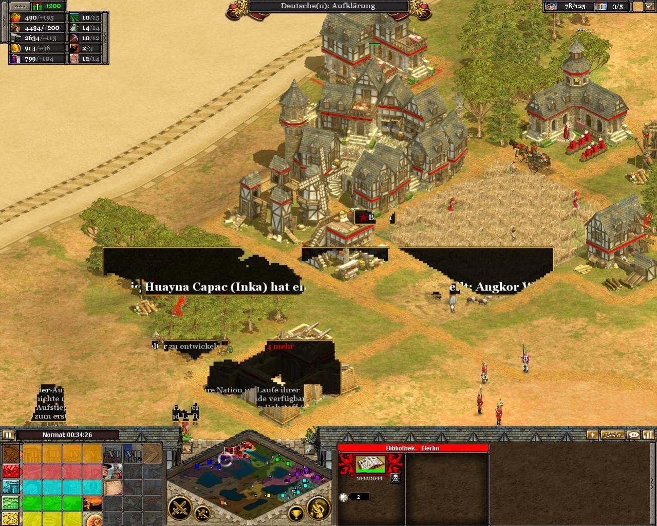

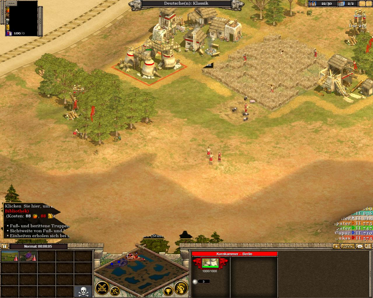

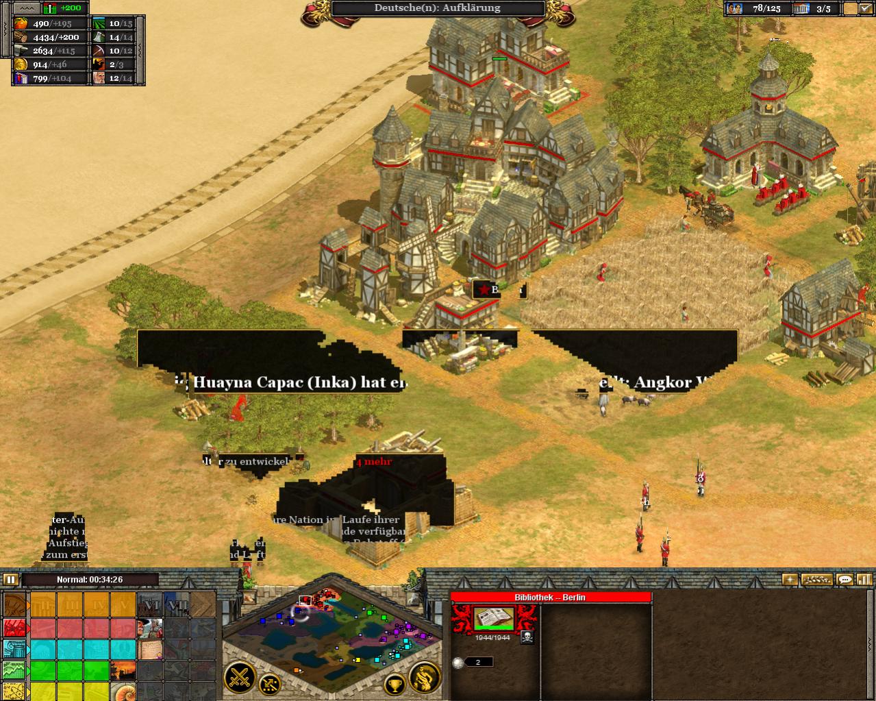

ich habe heute mal wieder Rise of Nation installiert. Ach, wie ich dieses Spiel doch immernoch liebe :).
Ich sehe einfach nicht, wieviele Rohstoffe ich habe, oder ob ich für eine Einheit die benötigten Rohstoffe habe. Wie man sieht, habe ich mal versucht so weiter zuspielen. Es nervt aber ständig. Ich habe kaum was auf die Reihe bekommen.
Ich habe eine GeForce GT630M 1GB in meinen Laptop. Ich habe alles mögliche versucht, Grafiktreiber ist der neueste, InGame-Grafik geändert, Kompatibilitätsmodus, Adminstrator starten, nix half..
Kann mir jemand nen Tipp geben?

Spiel starten. Raustappen und den Taskmnanger starten und den "explorer.exe" schließen. Nach dem Spielen wieder zum Taskmanager und einen neuen Task mit "explorer.exe" starten. Hat schon bei ein paar Spielen mit Grafikfehlern geholfen.
Windows 7 DirectDraw Patcher …
Den Explorer durch Beendigung zu deaktivieren ist eine Möglichkeit, die bei vielen alten Titeln, die noch frühes DirectDraw verwenden, die Farben wieder ordnungsgemäß herstellt.
Beispielsweise bei Age of Empires das Wasser et cetera – kam ja jüngst nach dem HD-Release wieder auf, Railroad Tycoon usw..
Allerdings hat Windows Vista/7 eine Art Grafik-Kompatibilitätsmodus für Anwendungen, welcher seitens Microsoft für einige wenige Programm selbst gepflegt wurde.
Diese Schnittstelle hat sich mudlord mit dem Windows 7 DirectDraw Patcher (w7ddpatcher) zunutze gemacht, um generell ältere Spiele in den Genuß dieses Modus kommen zu lassen.
