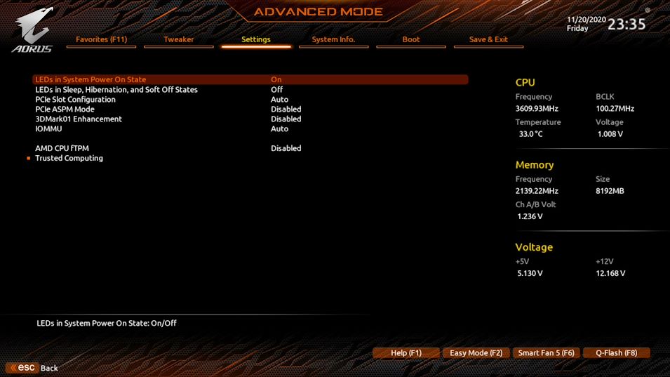

Bei manchen Boards hilft es, wenn man da beim PEG-Slot statt Gen4 auf Gen3 einstellt.
Advanced Mode
Settings
PCIe Slot Configuration
statt AUTO dann auf ENABLED und auf GEN3
Reaktionen: g0dl!k3-X
