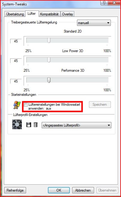

Hi Leute,
ich habe ein Problem mit Riva Tuner und UAC.
Ich habe Riva Tuner über die Aufgabenplanung den Start zugewiesen. Es klappt auch wunderbar, nur habe ich das Problem wenn ich unter Treibereinstellung -> Systemeinstellung -> Lüfter einstelle das beim Systemstart der Lüfter mit einer eingestellten Drehzahl laufen soll bekomme ich trotzdem beim Start immer die UAC Abfrage für Riva Tuner.
Weiß jemand von Euch wie ich das Problem lösen kann?

wozu aufgabenplanung? völlig sinnlos da rivatuner ja selbst schon zwei wege hat automatisch nach dem booten zu starten. versuchs damit, dann gehts auch
Tja, dann frag ich mich wie das bei Dir klappt und bei tausenden anderen Usern nicht ;). Also bei mir klappt es nicht, und laut anderer auch nicht.
Hab ich doch gemacht, ersten Post bitte lesen.
Wenn ich Riva Tuner normal starte geht ja auch alles. Nur wenn ich im Lüftermenü angebe er soll mit einer gewissen Drehzahl starten bekomme ich immer diese UAC abfrage beim start. Oder versteht Ihr mich einfach nicht.

So, ich hab jetzt einfach das BIOS der Grafikkarte modifiziert was auch den gewünschten Erfolg gebracht hat.
