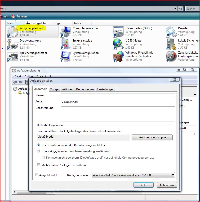

steck riva tuner in die Aufgabenplanung.

rivatuner startet per regestry
Wunderbar vielen dank hab den reiter trigger garnicht beachtet!^^

Naja, zuerst einmal ne Aufgabe erstellen.
Dann innerhalb der Aufgabe die Aktion Programm starten hinzufügen.
Da kannse optional noch Argumente hinzufügen. Da trägse dann halt "-tray" ein(ohne ").

Starte den RivaTuner bei mir jetzt auch per Aufgabenplanung, aber das UAC fragt trotzdem immernoch nach.
Und dann wenn ich sage "Zulassen" geht das Prog kurz an, und direkt danach wieder aus.
Was hab ich falsch gemacht?
Hab gradmal probehalber das UAC ganz abgeschaltet, dann kommt die Nachfrage natürlich nicht mehr, aber der RivaTuner wird nach wie vor durch die Aufgabenplanung nur kurz angemacht und direkt danach wieder ausgeschaltet. Wenn ich den RivaTuner "normal" autostarten lasse (also per Häkchen in den Settings vom RivaTuner) bleibt er an.
Muss man da noch was spezielles einstellen bei der Aufgabenplanung, daß das Teil nicht gleich wieder aus geht? Beim RivaTuner Statistic Server hab ich das Problem nicht. Da kommt auch mit Aufgabenplanung keine UAC-Abfrage mehr.
Ich verwende die neueste RivaTuner Version (2.22).
Ahhh ... jetzt hat's hier endlich funktioniert!
Ich musste allerdings noch den RivaTunerWrapper aus dem Autostart nehmen (wusste garnicht, daß der da mitstartet) .. der hat wohl irgendwie dazwischen gewurstelt und dafür gesorgt, daß die UAC-Abfrage immer wieder auftauchte.
Jetzt ist hier alles in Butter. Hier auch nochmal nen guter Link zu dem Thema:
