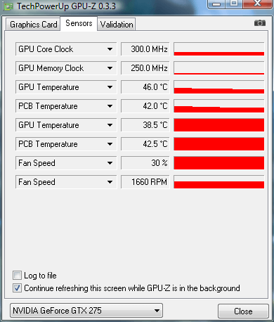

Hey Leute,
wollte den lüfter von mer 275 nen bisl runtersteuern. also hab ich mal das howto hier durchgelesen.
nur jez hab ich ein problem nach all diesen einstellungen. Gpu-z zeigt mir 2 mal die gpu temperatur??
die erste scheint die richtige zu sein. und nach der 2ten richtet sich der lüfter. nur die 2te temp ist viel weniger als die erste.
ich hab echt nur bei den lüftereinstellungen herumgespielt nirgendswo anders.
http://gpuz.techpowerup.com/09/04/24/9tu.png
hier mal ein bild
Das ist vollkommen iO. 2 Temps dewegen, weil die Graka 2 Fühler hat :)
Einer steckt in der GPU und der andere am "Deckel" (Heatspreader). Die höhere Temp stammt folglich ausm Kern die niedrigere vom Headspreader. (http://de.wikipedia.org/wiki/Heatspreader)
ja sry, war unklar. Allerdings gibt es im PC bereich nur nen HEATSPREADER (Hitzeverteiler)
Und keinen Headspreader (Kopfspalter) ^^ das wird wohl ein altertümliches Kriegsgerät sein :D :D :D
mhh ich hab aber das gefühl das ich das bevor ich bei rivatuner die einstellungen gemacht habe noch nicht gesehen habe..
ich glaube dein gefühl täuscht dich. Und selbst wenn, was ist gegen eine genauere Aufteilung einzuwenden?
Ergibt sich dadurch ein Problem?
mhh also mein lüfter richtet sich nun nach der 2ten niedrigeren geschwindigkeit. und wenn ich keinen treiber installiert habe dann steht es auch nicht da.
