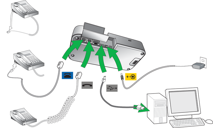

Ich möchte vom Handy aus mit diesen adapter auf RJ9 adaptieren, um ihn an meine Jabra 9450 Haupstation stecken zu können.
Normalerweise schließt/schleift man darüber Tischtelefone an/ein

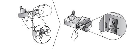

das ganze zusammengesteckt an den Headset anschluss vom Jabra 9450 gesteckt. Im nachfolgenden bild ganz Links zus ehen.
Danach die frontklappe abnehmen und den rechten drehregler auf B stellen!
Links könnte man noch den Microfon level einstellen, aber das lässt sich auch komfortabler über die Jabra Direct Software Regeln.
