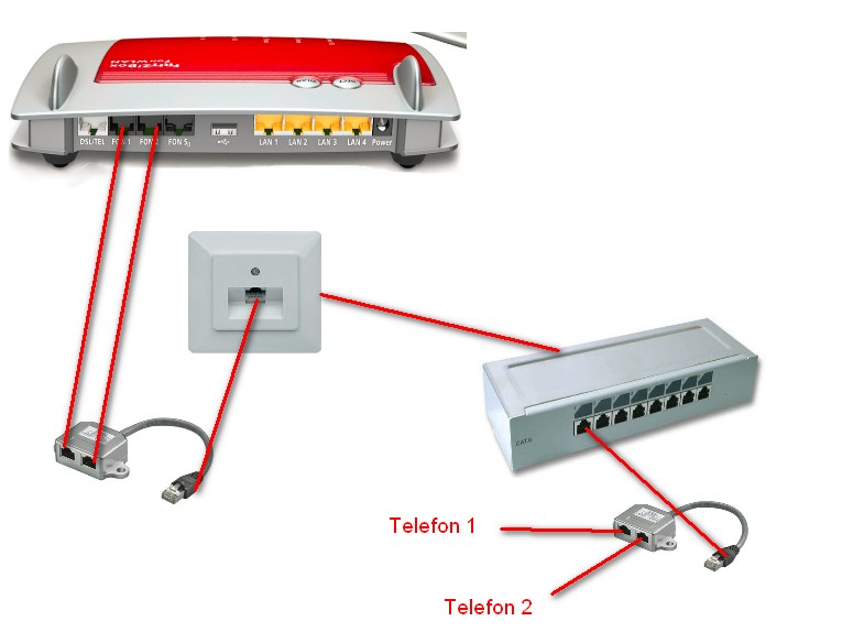

Ok, du hast also auf dem Dachboden eine RJ45-Dose frei die mit 8 Adern aufgelegt ist.
Das Kabel von der Dose geht an ein Patchfeld wo es ebenfalls mit 8 Adern aufgelegt ist.
Jetzt brauchst du für 2 Telefone jeweils 4 Adern?
Dann kannst du auf jeden Fall 2 von den Adaptern nehmen:
http://www.amazon.de/DIGITUS-T-Adap...7525852&sr=8-2&keywords=rj45+y#productDetails
Einen steckst du in die Dose und einen auf das Patchfeld.
Dann hast du zwei getrennte Leitungen mit jeweils 4 Adern auf einer RJ45 Buchse.
Jetzt musst du eben noch passende Adapter von RJ45 auf RJ11 finden.
Ne das Kabel geht direkt ins Patchfeld. Ist ja im Grunde nix anderes als eine LAN Dose halt aber mit vielen LAN Anschlüssen. Aber genau danach hab ich gesucht. So ein T Stück....welches 4 Adern separiert und dann kann ich 2mal das RJ45 auf RJ11 Kabel nehmen. Müsste klappen. Vielen Dank
1 Adapter reicht doch oder nicht? Hat ja einen RJ45 Eingang (für das Patchpanel) und 2 RJ45 Ausgänge mit 4 belegten Adern.
Ja, schon klar dass das Verlegekabel hinten auf das Patchfeld aufgelegt ist. :)
Aber was wird vorne an dem Patchfeld angeschlossen?
Vermutlich willst du dort doch 2 Telefone patchen, oder?
Dann brauchst du dort einen Adapter.
Oben auf dem Dachboden kommt ja aber nur das 8-adrige Kabel an, sprich auch dort musst du so einen Adapter anschließen damit es wieder auf 2 x 4-Adern gesplittet wird.
Sonst hast du ja nur auf einer Seite zwei Kabel mit je 4 Adern und auf der anderen Seite wieder eines mit 8 Adern und ner RJ45 Buchse.
2x Kabel in Modem >---Dose-------Patchfeld--< 2x Telefon
Ja Genau So ist es richtig. Vorne ans Patchfeld will ich den Adapter anschließen und dann 2 RJ45 zu RJ11 Kabel nehmen die dann in Fon1 und Fon2 ins Modem gehen.
So dann :)
verkabelung-jpg.432877
​Brauchst also 2 Y-Adapter.

Ich geh vom Patchfeld direkt ins Modem ohne Dose, daher reicht ein Adapter.
edit: Abschluss. Hat alles wunderbar geklappt...Danke nochmals
