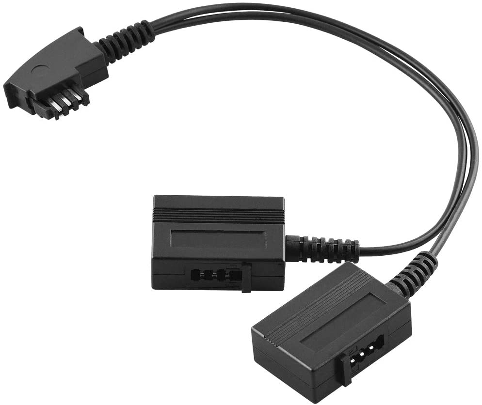

oder mal splitter benutzen
mit rj11 anschluss
https://www.amazon.de/dp/B01GEPM4YE...9Y2xpY2tSZWRpcmVjdCZkb05vdExvZ0NsaWNrPXRydWU=
https://www.amazon.de/BestPlug-Tele...7YB60YA61XB&psc=1&refRID=20NFD6AAY7YB60YA61XB
leider geht dann nur eine rufnummer

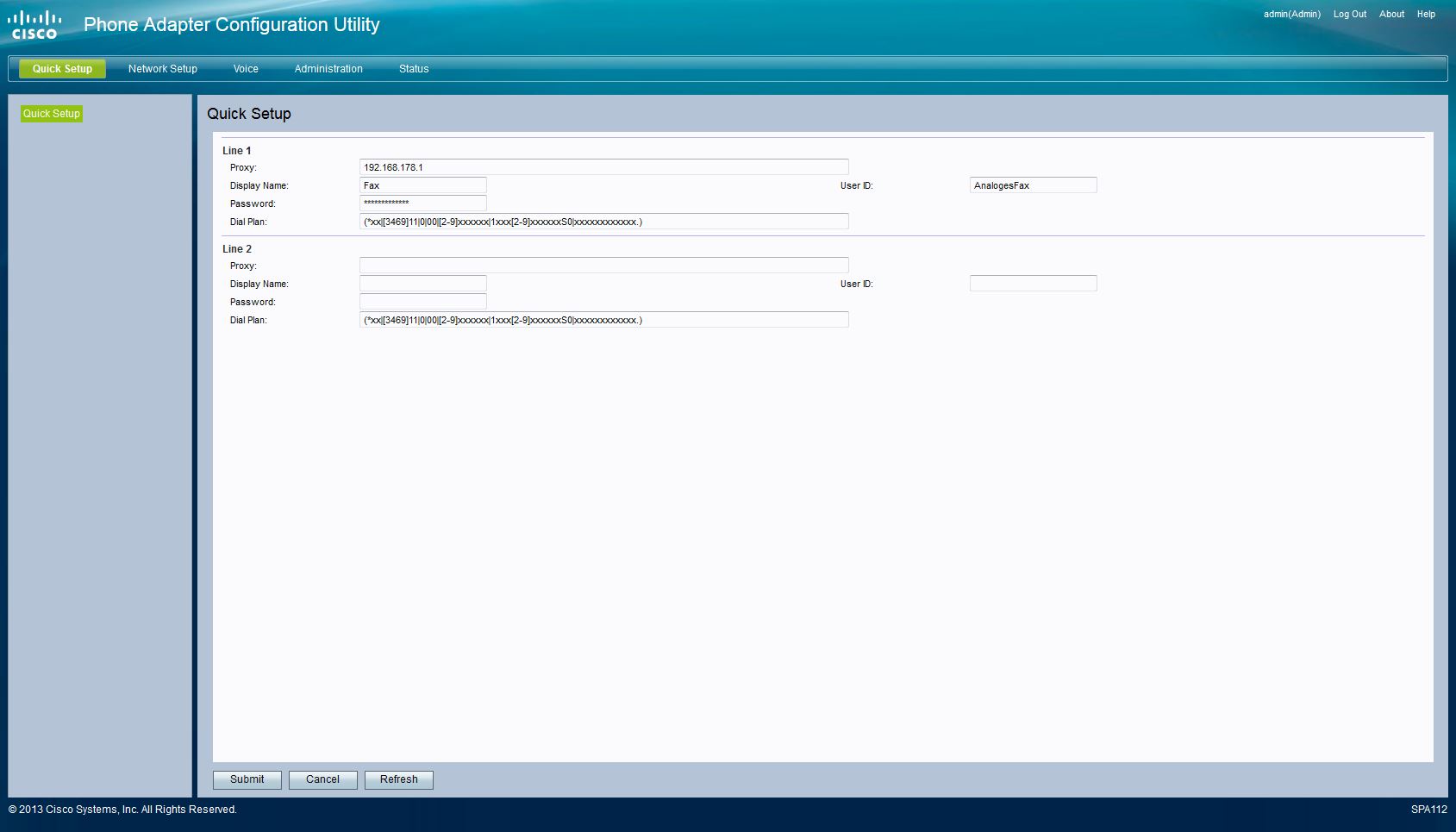

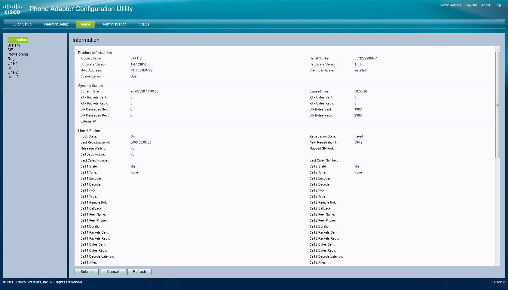

nun ist ein bisschen Zeit vergangen und ich bekomme die Ciscobox bzw. das FaxgerÀt an ihr nicht zum laufen.
Es ist sicherlich eine Frage der Einstellung und vielleicht kann mir jemand weiterhelfen.

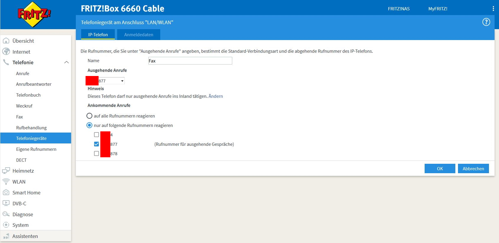

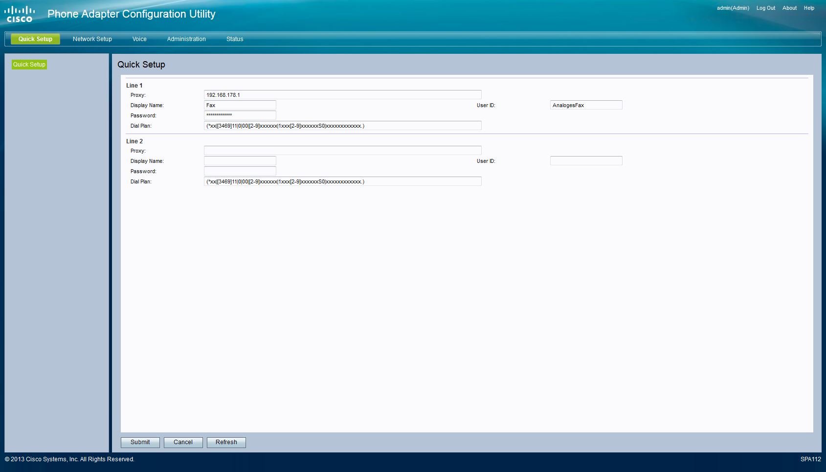

Die Cisco-Box SPA 112 Box habe ich per Ethernetkabel an die Fritzbox, in meinem Falle den Port LAN 5, und das Fax mit dem RJ11-Anschluss an der Fon1-Buchse der Cisco-Box angeschlossen.

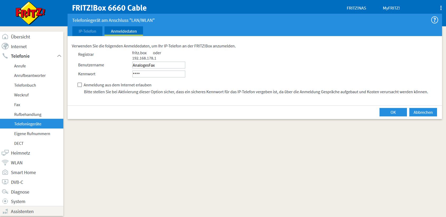

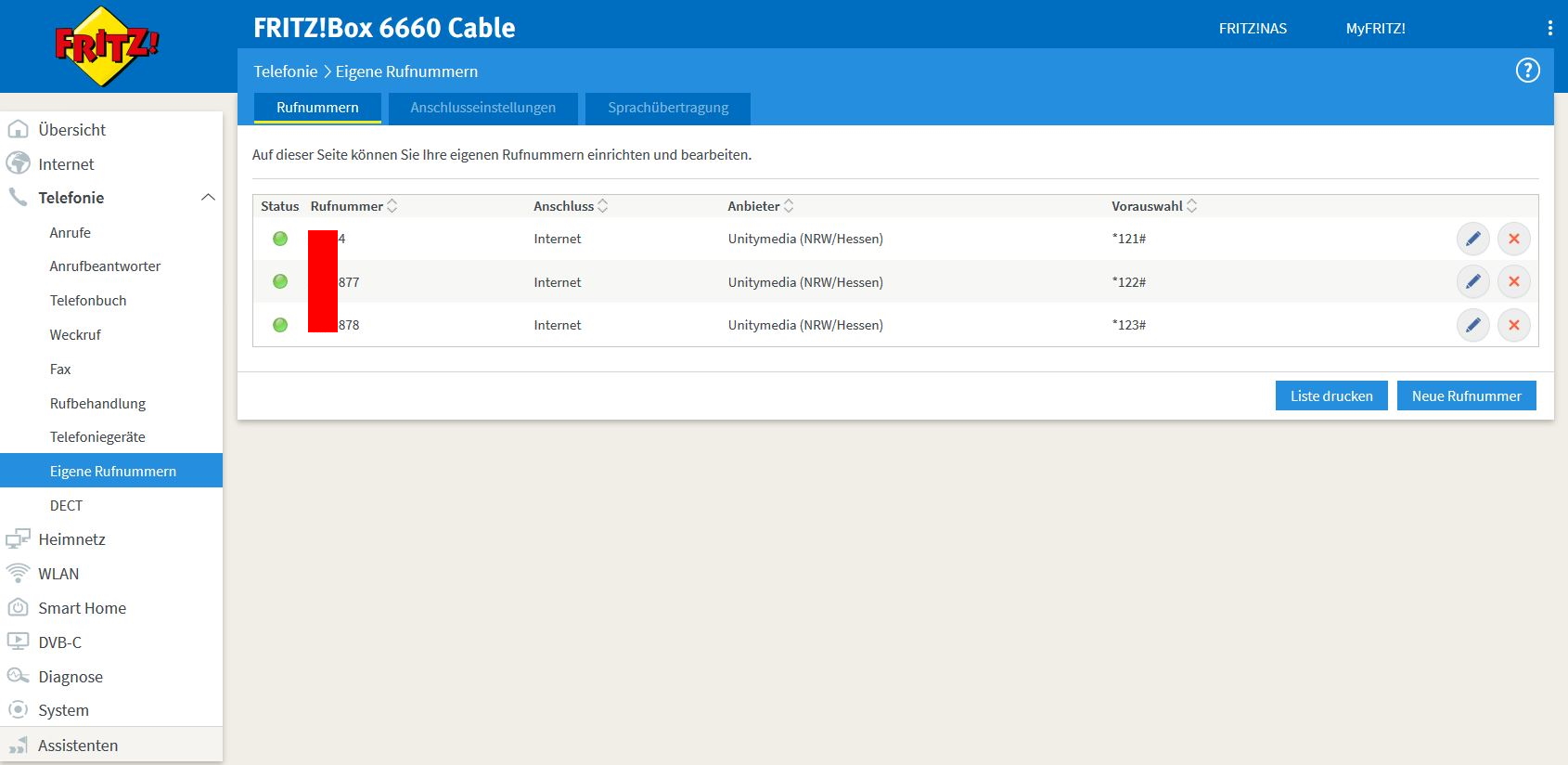

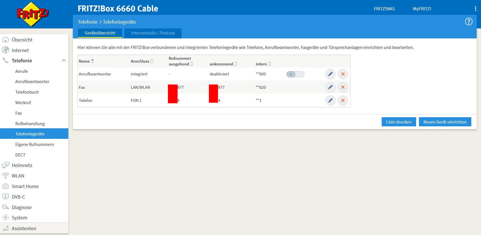

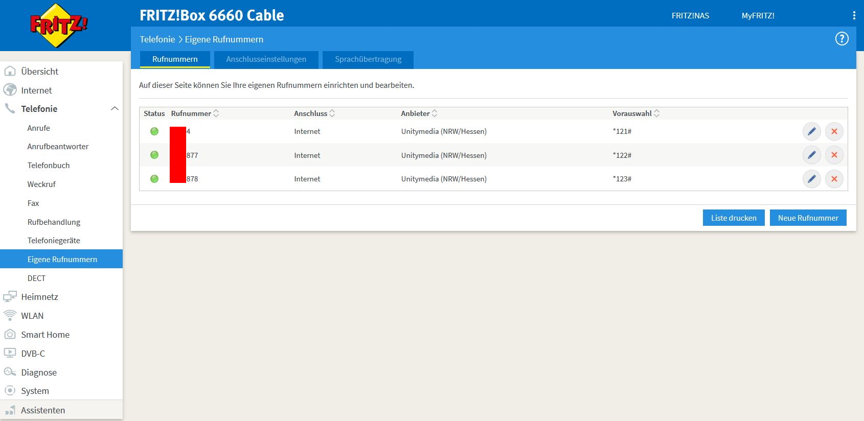

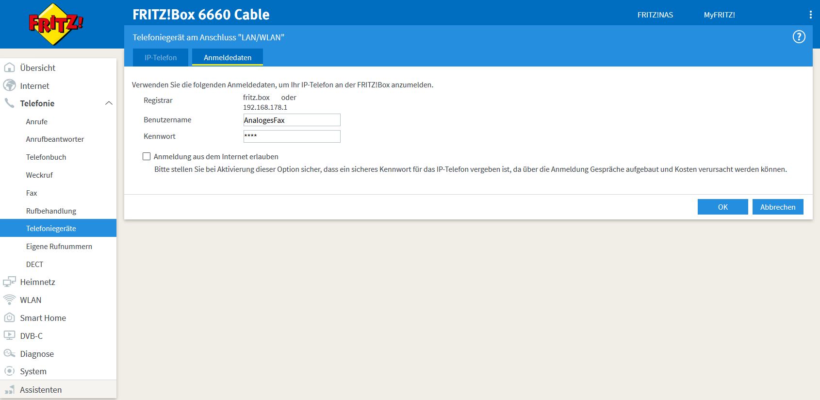

In der Fritzbox selbst sind unter Telefonie/Eigene Rufnummern alle Rufnummern aufgefĂŒhrt und haben eine grĂŒne Lampe beim Status.

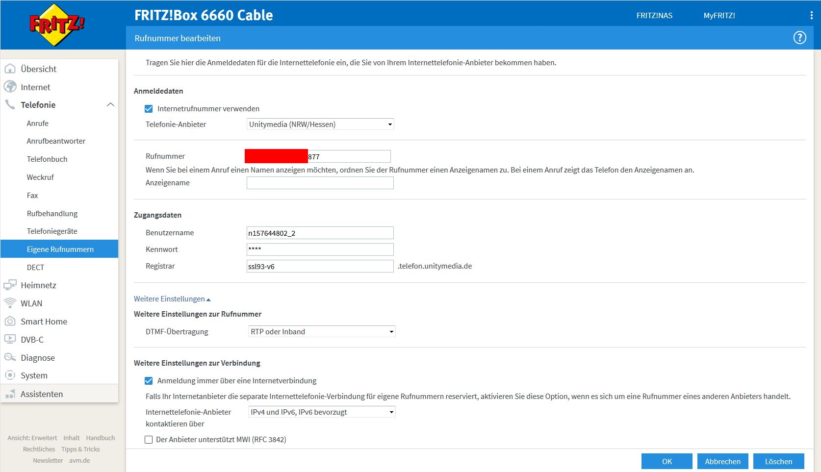

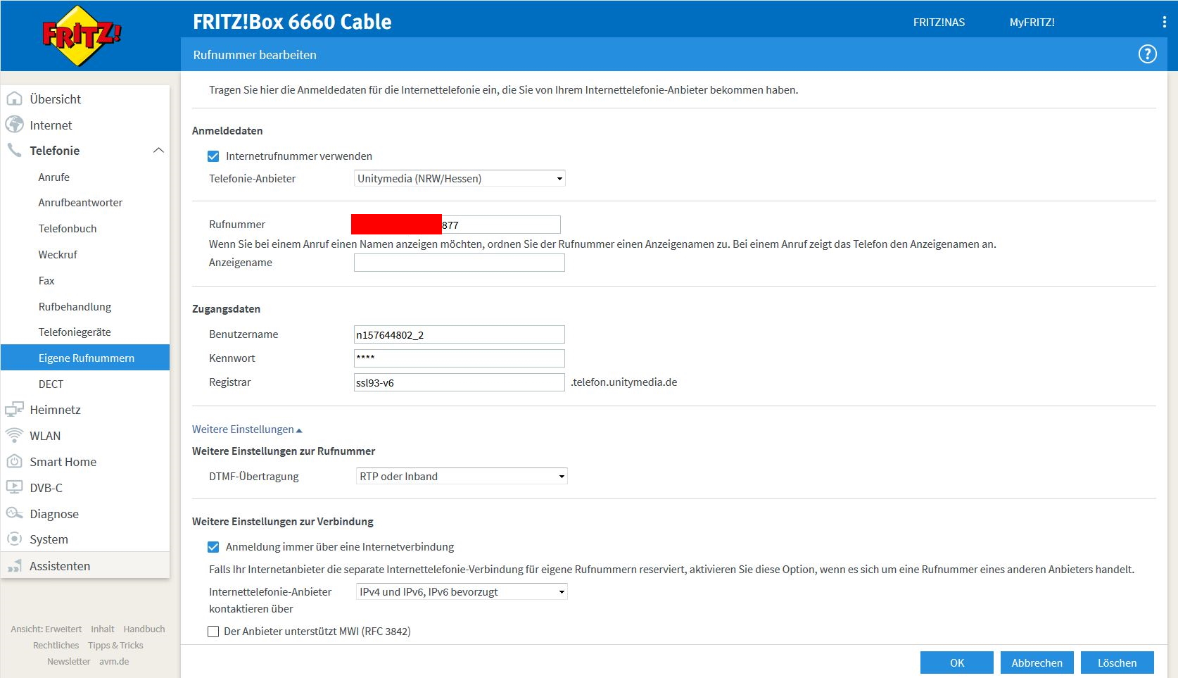

Ich vermute, dass mein Fehler bei den Anmeldedaten liegt.
Verstehe ich es richtig, dass ich die Anmeldedaten, die mir angezeigt werden, wenn ich das "Fax", welches ich in der FritzBox unter Telefonie/TelefoniegerÀte eingerichtet habe, auch in der Cisco-Box eintrage?

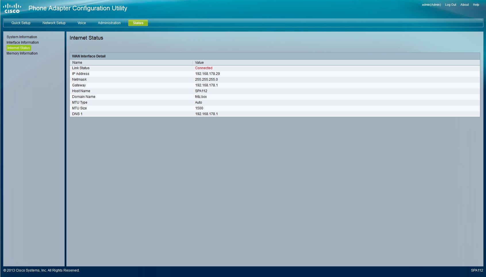

Über die Übersichtsseite der im Heimnetz befindlichen GerĂ€te werde ich per Klick auf die Cisco-Box auch automatisch auf ihre Anmeldemaske unter 192.168.178.29 weitergeleitet. Die manuelle Anmeldung hier funktioniert auch talellos.

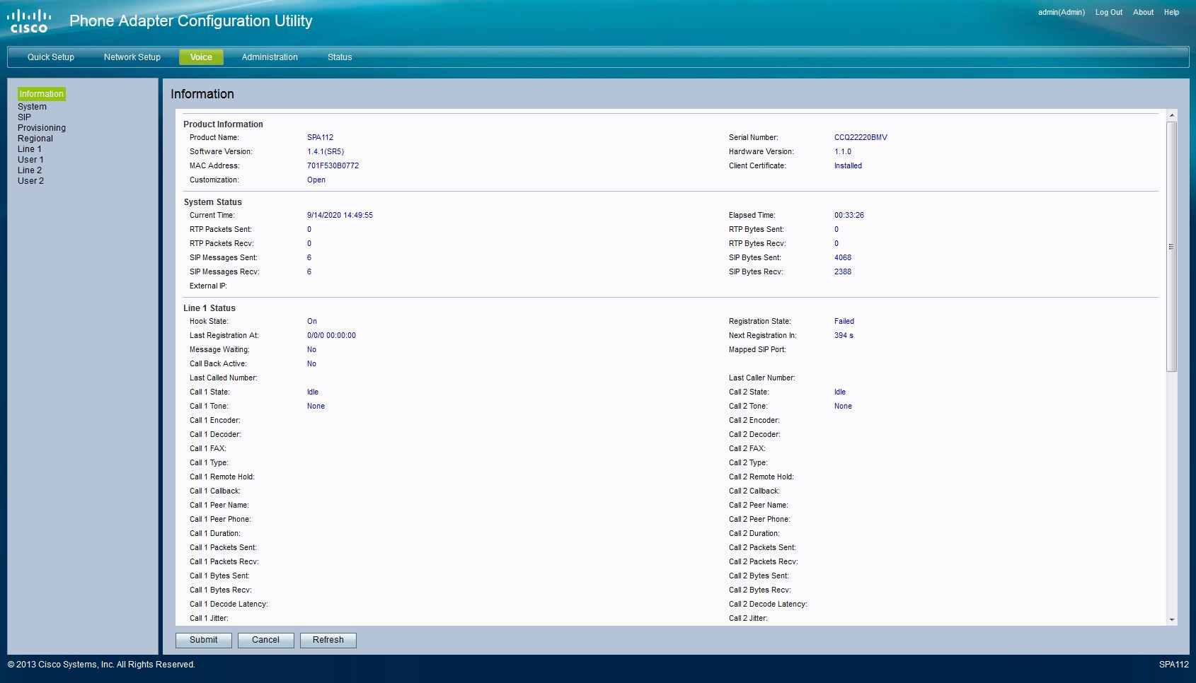

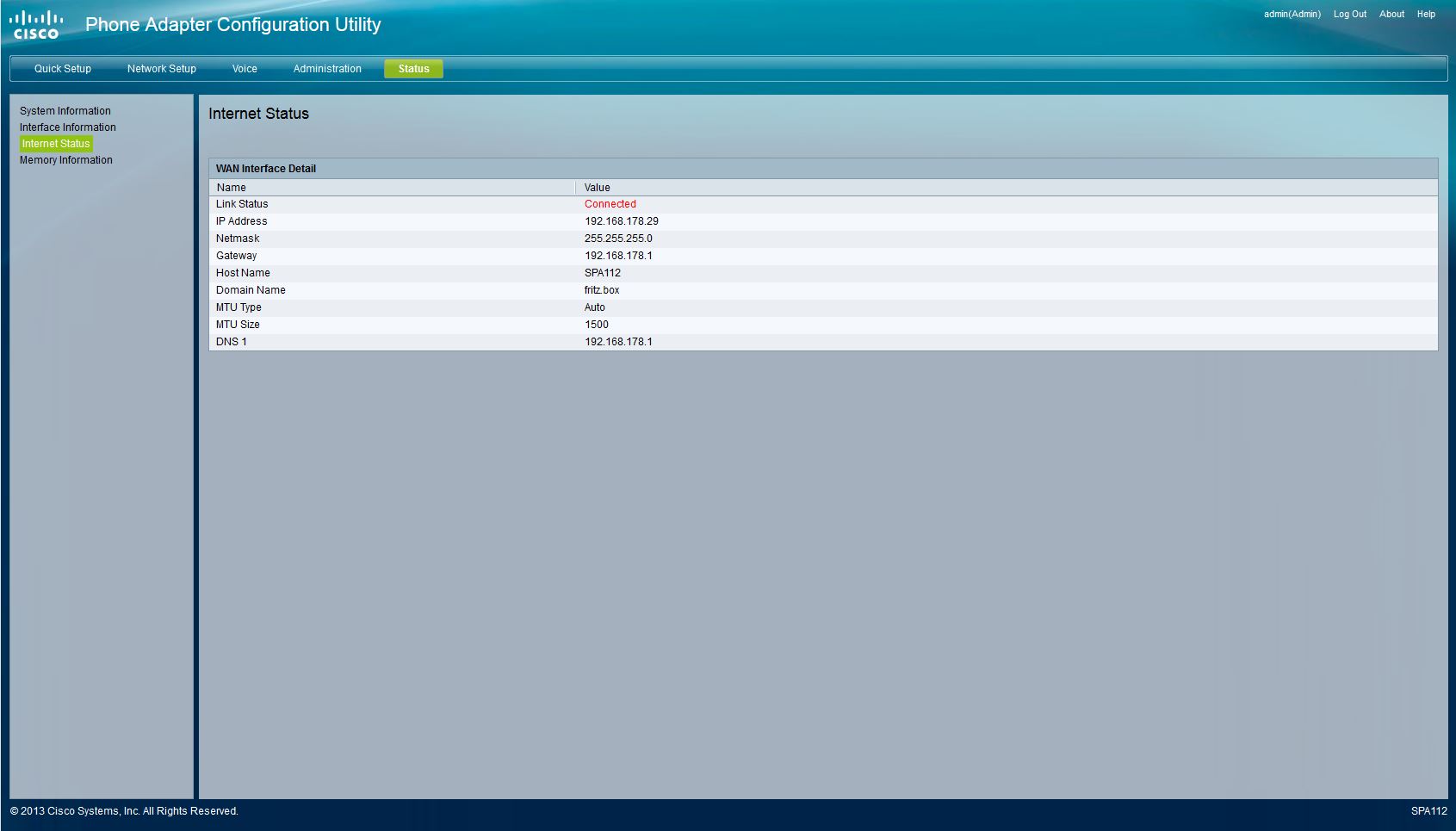

Der Status der Cisco-Box selbst scheint schonmal zu passen, der "Link-Status" auf der Übersichtsseite zeigt "connectet" an.
Jedoch kann sich die Cisco-Box anscheinend nicht an der Fritzbox anmelden, da bei dem "Registration State" "Failed" steht.
An den vielen spezifischen weiteren Einstellungen fĂŒr die Line 1 habe ich nichts geĂ€ndert.
