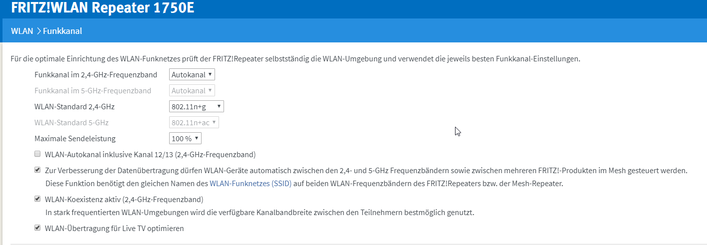

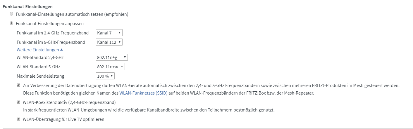

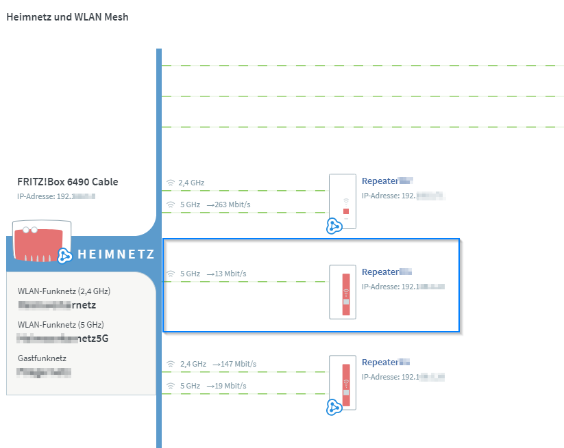

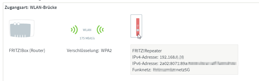

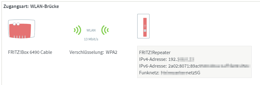

Screenshots von den WLAN Settings der 6490 und dem 1750e bitte.
Wie und wo misst Du die 10MBit/s?

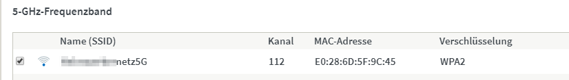

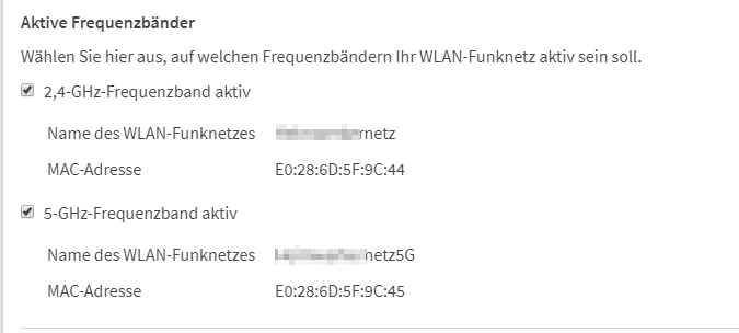

Du hast vollkommen Recht! Ich habe einen Fehler gemacht, der mir beim Screenshot erstellen aufgefallen ist.
Ich hab beim Verbinden des Repeaters nicht auf die MAC des WLANs geachtet. Daher hat sich der Repeater mit einem anderen Repeater im Haus verbunden...
Jetzt sieht das in der nomalen Steckdose sehr gut aus - mit 120 Mbps.
Hinter dem Fernseher sind es trotzdem nur 5 - 10 :(
Hier mal die Einstellungen:
Falls nen Screenshot von ner Option fehlt einfach sagen.
Fritzbox:
WLAN-Settings im Repeater:

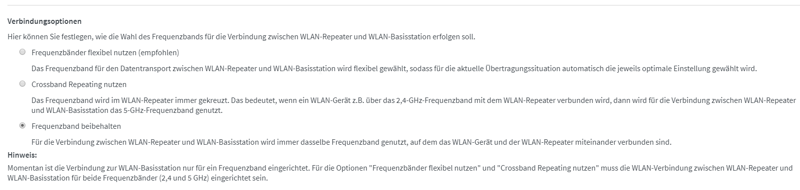

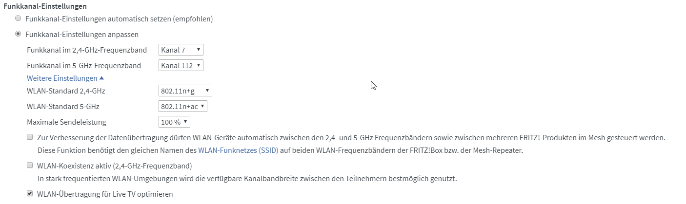

Automatische Umschaltung zwischen 2,4 und 5 nicht erlauben.
Testhalber das 2,4er anstatt das 5er Band benutzen.
WLAN-Koexistenz abschalten.

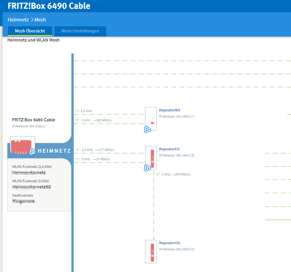

Hast Du so eine riesen Bude, dass Du wirklich 3 Repeater brauchst? Bedenke, dass die sich auch gegenseitig stören.
Und nochmal:
Wie und wo misst Du den Speed?
Aussagekräftig ist nur per Kabel am betroffenen 1750e mit einem verlässlichen Online Speedtest. Zum Beispiel breitbandmessung.de
2,4er ist noch schlechter als das 5er.
Naja, das Haus hat 3 Stockwerke. Im EG wohnen die Schwiegereltern - im 1. OG wohnen wir. Das 2. OG steht meist leer. Einer der Repeater ist bei den Schwiegereltern im EG. Einer bei uns im Wohnzimer (Fritzbox steht im Arbeitszimmer). Der 3. ist meist nicht in Verwendung.

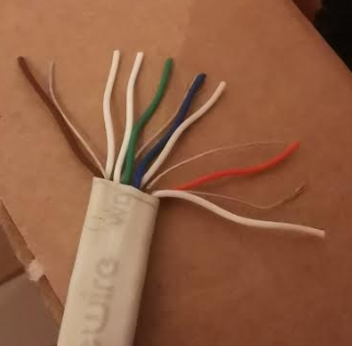

Ich denke, dass erklärt warum das Kabel nicht mehr funktioniert hat...
Müssten die Kabel nicht nach dem Standard ganz anders aussehen?
Die weißen müssten doch noch ne zweite Farbe jeweils haben oder? Also z.B. grün weiß.
Und was sind die Silbernen?
Telekom MagentaZuhause
Das ist ja witzig. In ihrer Beschreibung steht 7x0,08mm² nun sinds doch 8.
Dann könnts vielleicht was werden.
Die weißen gehören immer zur farbigen, mit der sie verdrillt sind: https://de.wikipedia.org/wiki/TIA-568A/B#Paarung_und_Farbe
Blau, orange, grün, braun und die weißen dazu. Alles da.
Und zu jedem Aderpaar dann auch noch einmal den silbernen Draht dazu?
Im Keystone Modul bekommt aber jede Leitung eine eigene Klemme oder?
Das ist kein Draht. Das ist die Verseilhilfe aus der Produktion. Mit der kannst Du nix anfangen.
